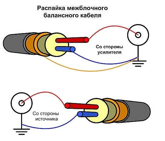

но на другой активной акустике и через музыкальный центр простым кабелем нефонит же ничего, я так подозреваю что земли нет по входу у меня есть предположение что надо заменить входной кабель одна жилка в оплетке на 2 жилки в оплетке и оплетку куд ато посадить поправьте если нетак пожалуйста

в смысле? балансный кабель хочешь подцепить? ваще то правильно он самый помехозащищённый
вот так нужно такой кабель подсоединятьПосмотреть вложение 31677
спасибо значит к источнику экран не нужен... а я думал приделывать, сейчас с ним чудеса творятся от мобилки нормально орет от компутера тоже при питании от аккумулятора вернул все как было кабель одна жилка в оплетке оплетка на (-) центральный на (+) а от двд все хрипит шумит с аккумулятором , от блока питания еще и гул идет
