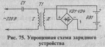

Рассчёт баластного резистора. Имеем 9В с БП, получить на акк. нужно около 6,5. Разница 2,5В.
на акб написано:
Характеристика напряжений (25*С)
Номинальное: 6,8-6,9в
Максимальное при заряде: 7,25-7,45в
Максимальный ток зарядки 1,35 А
так что здесь нужно больше напряжения:tehnari_ru_707:
подскажите радиосхему регулируемого блока питания и желательно с регулировкой тока, чтобы можно было заряжать батарею:tehnari_ru_942::tehnari_ru_837:
тебе и этого хватит:
напряжение на вторичке трансформатора 9-20в(в этих приделах),мощность 25-40вт
конденсатор от 2.2мкф*400в(плёночный)до 4.7мкф*400в
диоды в мосту на 2ампера минимум(с номинальным напряжением от 50в и более)-отлично подходит готовый диодный мостик
    10.5 KB · Просмотры: 121
а зачем кондер?
Для гальванической развязки и ограничения тока.
а зачем кондер?
Конденсатор вместе с трансформатором работают здесь как стабилизатор тока. Подбором емкости ( или несколькими емкостями через переключатель) можно регулировать ток заряда.
так же следует учесть тот момент,что это зарядное устройство без нагрузки(без подключения к аккумулятору) подключать к сети не рекомендуется,так как при определённой ёмкости вместе с первичной обмоткой(её индуктивностью) может возникнуть резонанс, и первичка попросту может сгореть,для того чтобы этого не произошло не включайте это устройство без нагрузки(даже замкнув клемы его можно включать в сеть не опасаясь за то что оно сгорит).
Достоинство также в том сила тока заряда сохраняется постоянной на протяжении всего времени заряда.

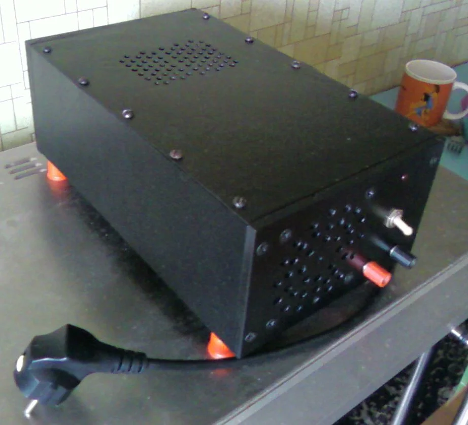

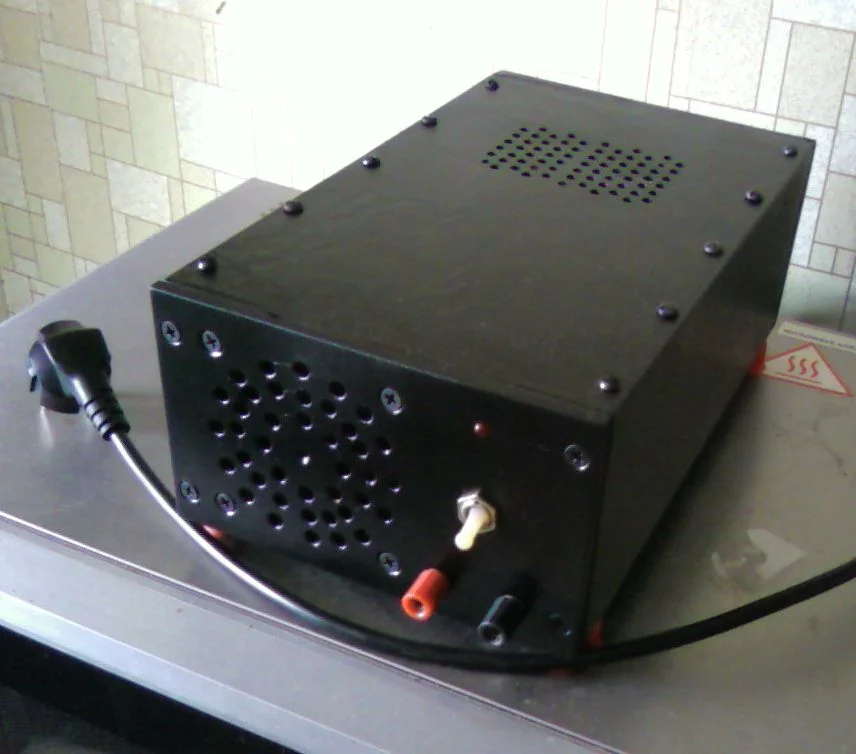

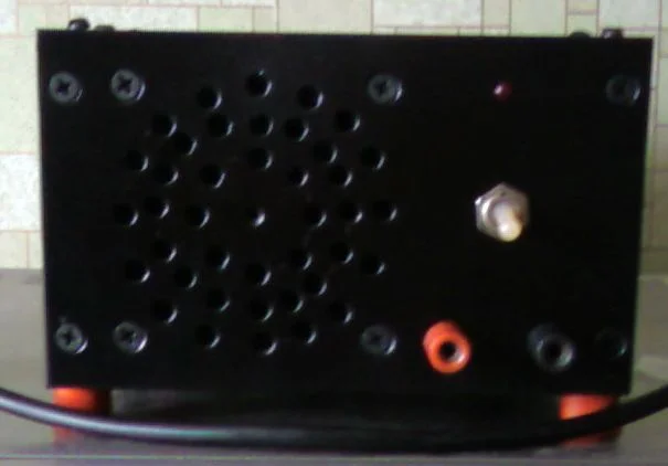

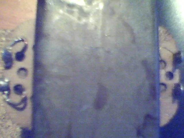

в том году я делал такое зарядное на заказ одному человеку,применил тс-180(или тс-200 уже забыл) с перемотаной вторичкой,мостик на д243 кондёр на 10+4мкф*400в,вентилятор,стабилизатор на кренке,тубмлер,светик.
человек остался доволен:)
добавил фотки(нашёл всётаки)

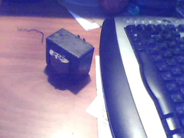

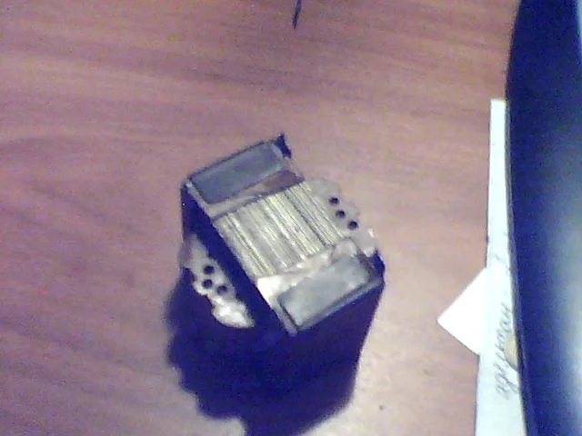

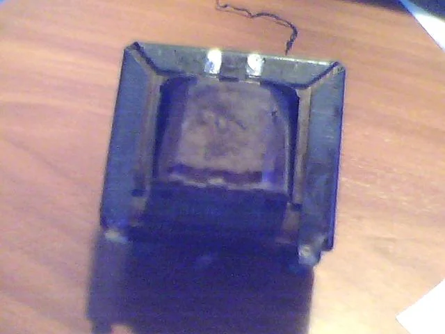

Купил такой транс и мост на 3а потянет? 220 куда подключать там где грубые провода, или тонкие

А нормально ли это, когда включен транс, внутри как вроде что то кипит, тихо, это нормально:tehnari_ru_325:?
смотря как кипит,если курятиной пахнет или свининой,то лучше добавить овощей ,приправ и пусть по тихоньку доваривается:))
а если греется и парафин выкипает то значит твой трансформатор имеет КЗ между витками,а это плохо.
подключать трансформатор к сети без конденсатора можно,но в этом случае ток зарядки будет бОльшим чем нужно,а конденсатор его ограничивает.
надеюсь понимаешь что без диодного мостика подключать к аккумулятору трансформатор нельзя?!!
