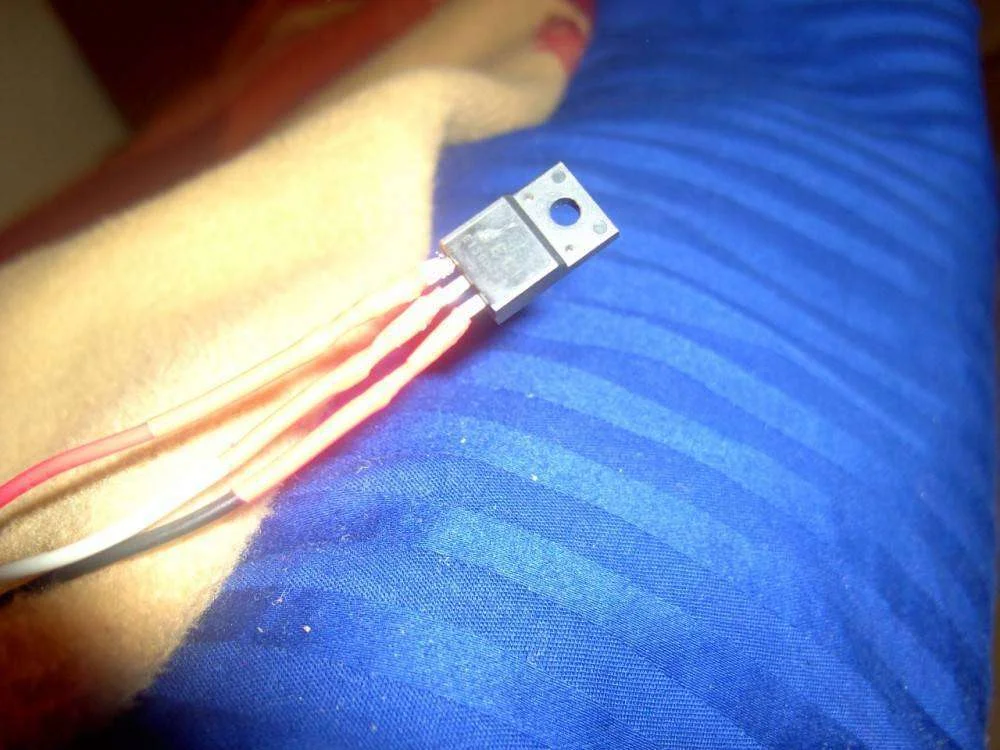

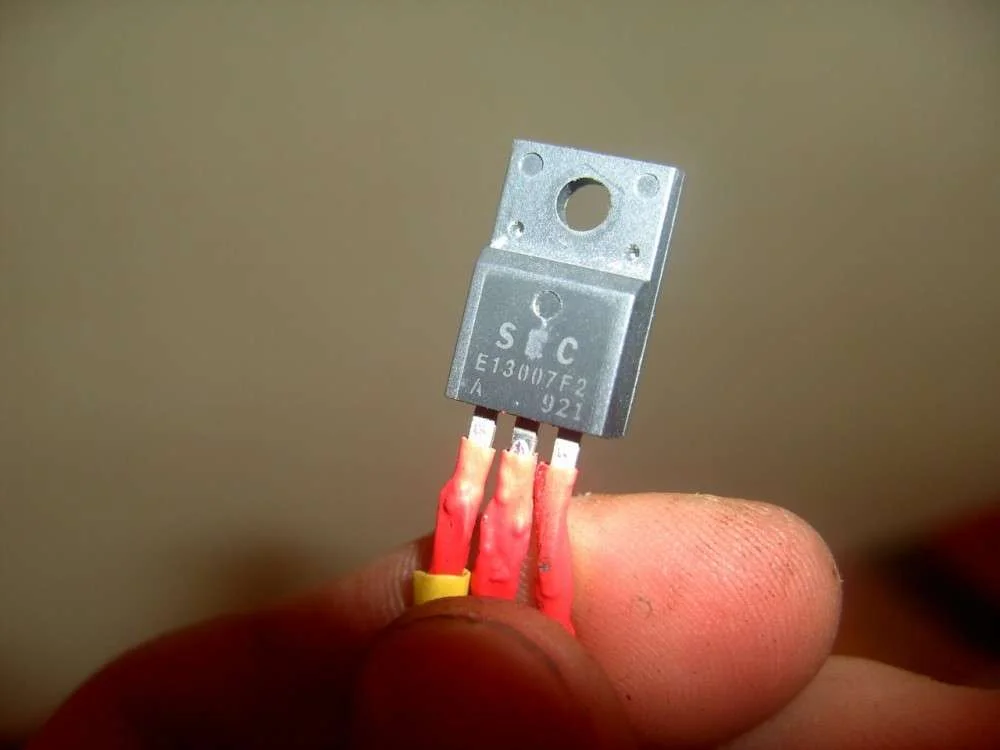

А вот, последний тогда вопрос - подойдёт ли molex и какой там шаг? Померить нет возможности просто(
5,08 по памяти и на глаз, правильно?)
У транзистора шаг 2,54. У молекса - в два раза больше.
Хм.. Это же как питание кулеров на матплате получается... Трудновато будет на него провод паять... Ну ладно, результат того стоит, придётся повозиться=)
Еще раз спасибо)
Да, именно так. Но есть разъемы "посильнее" и с тем же шагом.
Новый разъем продается в разобранном виде - корпус отдельно от контактов.
Контакты обжимаются на проводе, без пайки, а затем одевается корпус.
Как вариант, можно вместо разъема сделать короткую вставку проводом малого сечения, а затем перейти на большое сечение, изолировав переход термоусадкой.

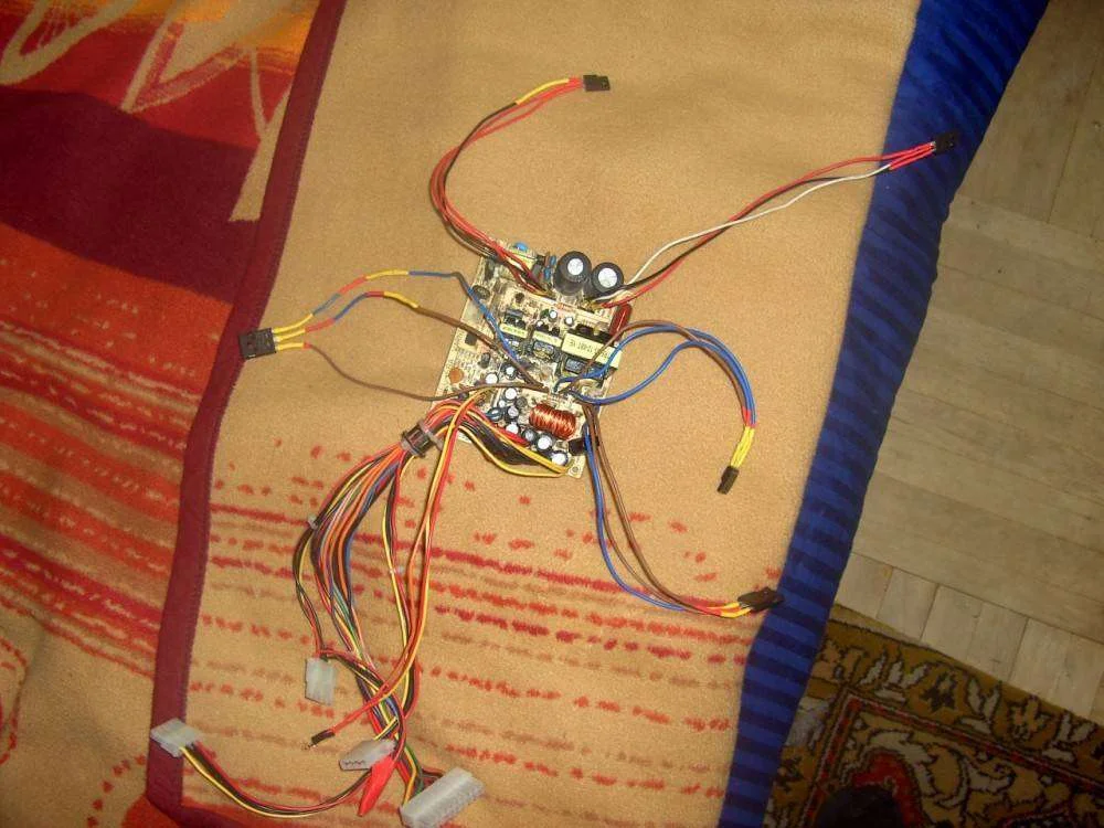

Я вернулся ))
Нефиг было делать севодня сел и сделал ( ЗРЯ ((

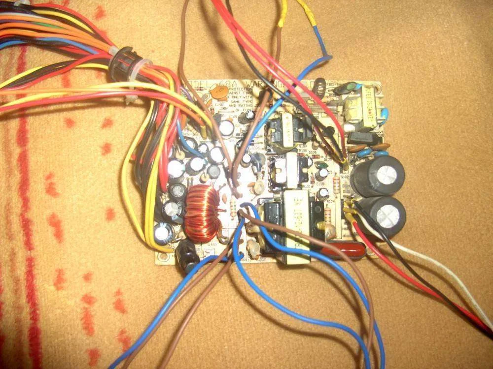

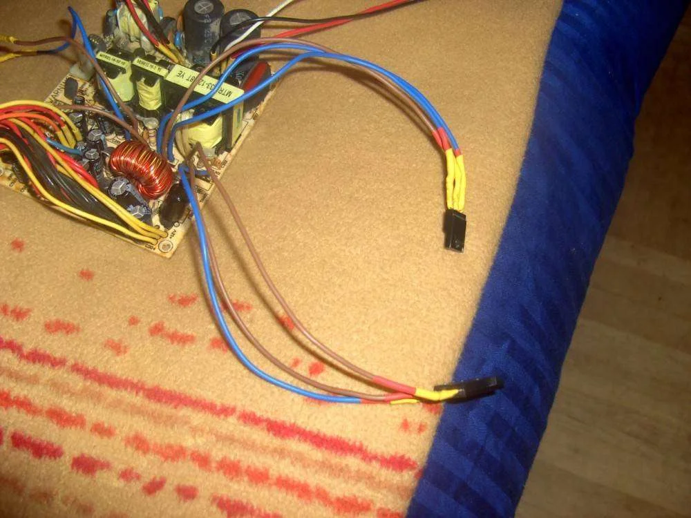

Выглядит так + радиаторы
Подключил.
Диод светится на материнке, нажимаю вкл.
Оч тихий щелчек и нет реакции ((
Что могло случится ???? :tehnari_ru_281:
да. еще конденсатор выпаевал !!!
