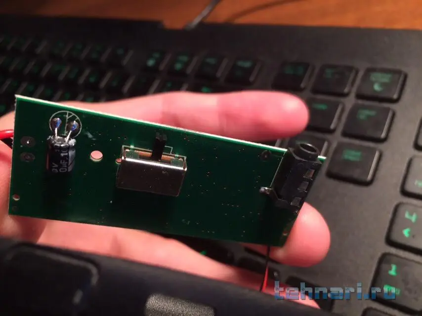

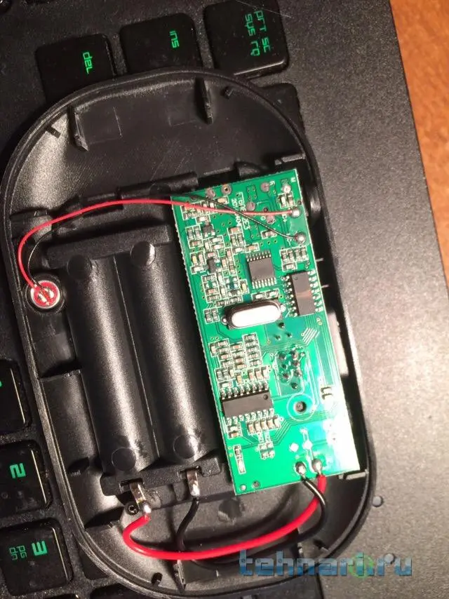

В общем есть база, которая принимает сигнал от беспроводных наушников. наушники используются для телевизора. База, соответственно, подключена к телевизору через тюльпаны. Сама база от сети не питается, работает от ДВУХ батареек ААА 1.5 вольт. Задача в том, чтобы приспособить зарядник к этой базе. Нужно сделать, чтобы база постоянно работала от разетки.
В электрике очень слабо разбираюсь, потому, если кто-то захочет помочь, излагайте попроще.
П.с. заказал у китайцев за 1200р. Ещё теперь выходит батарейки покупай каждые 2 дня. бред. а глупость в том, что база даже в спящий режим не уходит. всегда работает. В общем прошу помощи.

Я такие вещи запитываю прямо от USB телевизора через дополнительный стабилизатор. Схема довольно проста, но сможете ли Вы осилить такое подключение: USB шнурок, стабилизатор 3 вольта, подключить параллельно красному и чёрному проводу батарейного отсека устройства.
излагайте попроще
Ну если так, покупаете стабилизированный блок питания на 3 Вольт-а и подсоединяете к батарейному отсеку, соответственно соблюдая полярность (плюс с минусом).

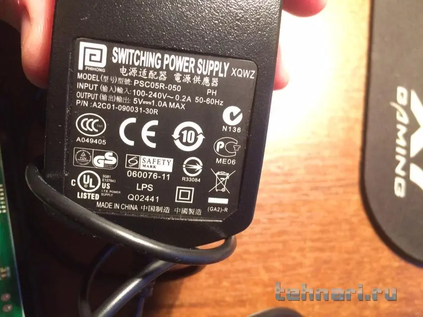

ТС в самом первом посту на фото продемонстрировал, что у него есть БП 5 В. А если его подключить к контактам батарейного отсека добавив 4-5 диодов последовательно, то примерно 2.5 В должно будет на плату приходить, как раз пара батареек. Не? Я что то недопонимаю, такая простейшая схема не будет работать, раз ее до сих пор никто не предложил?

Приглядись внимательно: импульсник, но такой жуткий китай... Они на х/х могут и вдвое больше дать.
Ну и
У кремния 0.6 падение считается. Человеку надо 3 вольта, отними от 5 5*0.6 ;)
Так тестер вечно 450-480 мВ показывает на прозвонке диодов. Да даже если и 600 мВ, тогда 4 штучки.
А БП сейчас они научились делать, во всяком случае зарядники от планшеток-мобилок и на ХХ и под номинальной нагрузкой четко 5 В дают.
Ну и
Прямая ветвь сильно зависит от величины тока. Нелинейщина страшная. Если нагрузка слаботочная, может быть фортель. Не лучше ли стабилитрон втюхать, есть, ведь на 3, 3 Вольта. КС 133А. Один. Встречно. Параллельно нагрузке, как положено.
И без гасящего сопротивления. Иначе, с ним, может в режим стабилизации не войдёт. Измерять ток нужно. Конкретно, с живыми вещами, не рассусоливая здесь на кофейной гуще.
