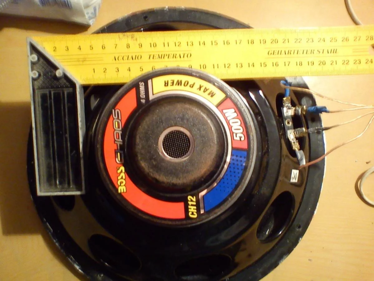

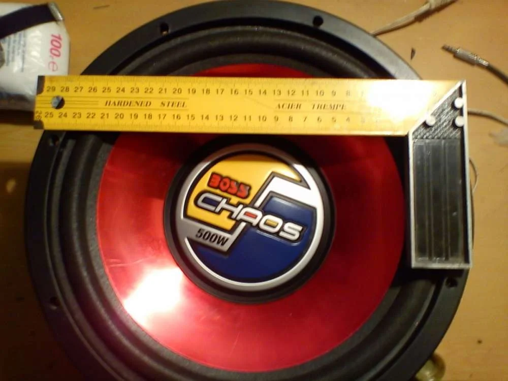

Помогите сделать сабвуфер
Привет технари, сегодня выменял НЧ голову....Хочу на его базе сделать сабвуфер для автомобиля...Помогите узнать его параметры, что бы можно было корпус правильно рассчитать, уже кругом перерыл не могу найти..:tehnari_ru_509::tehnari_ru_281:

мощность 500w сопротивление 4om
Та это я тоже увидел, мне надо подробные характеристики:
Fs - частота резонанса в открытом пространстве;
Qts - полная добротность динамика;
Vas - эквивалентный объем
Да щаз, 500ватт :)), полтинник чистыми, если хочется сделать все по науке, для начала читаем http://www.rsu.edu.ru/~foboss/hi-fi/acoustic/ts.pdf (можно обойтись без частомера) Динамик китайского производителя, параметры только мерять
Алекс спасибо, в нете пишут что это Американская фирма, но на дине MAde on China)....Кстати вот нашол к нему:
Характеристики Максимальная мощность 500 Вт
Номинальная мощность 250 В
Структура магнитной системы 60 Oz
Сопротивление 4 Ом
Частотный диапазон 25 Гц - 3 кГц
Звуковое давление 94 дБ
Материал диффузора Металл, литье под давлением
Звуковая катушка 1,5" алюминий
Объем закрытого ящика - 1,5 кубических фута
Объем ящика с фазоинвертором - 1.5 кубических фута
Частота резонанса фазоинвертора - 38 Гц
Диаметр фазоинвертора 4 дюйма
Длина фазоинвертора 10 дюймов
www.bossaudio.com/main/646
Вроде уже написанно какой нужен ящик...Переведите мне 1,5 кубических фута в литры:tehnari_ru_942: если не сложно.

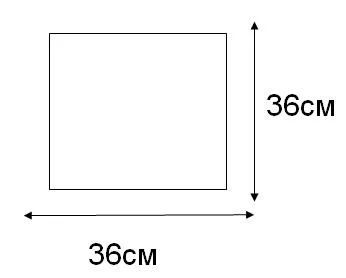

:tehnari_ru_098: Спасибо....Может знаете как посчитать с этого объема, точные размеры?, либо программа что автоматически под этот обьэм могла дать размеры корпуса
если делать куб то каждая стенка 36см
считал сам ,проги не нашёл
вот размеры одной стенки
    2.5 KB · Просмотры: 80
1 литр= 10х10х10 см. От сюда 10х10х10х42.5= 42500 см3. Далее извлекаем
кубический корень получаем= 34.897660 см, это сторона стенки. Виталик
выше привел размеры 36х36 см и это правильно 35 или 36 большой роли не
играет, на слух все ровно не услышишь! Далее можешь увеличить одну стенку
и уменьшить другую, при желании, но общий объем ящика должен быть 42500 см3!
