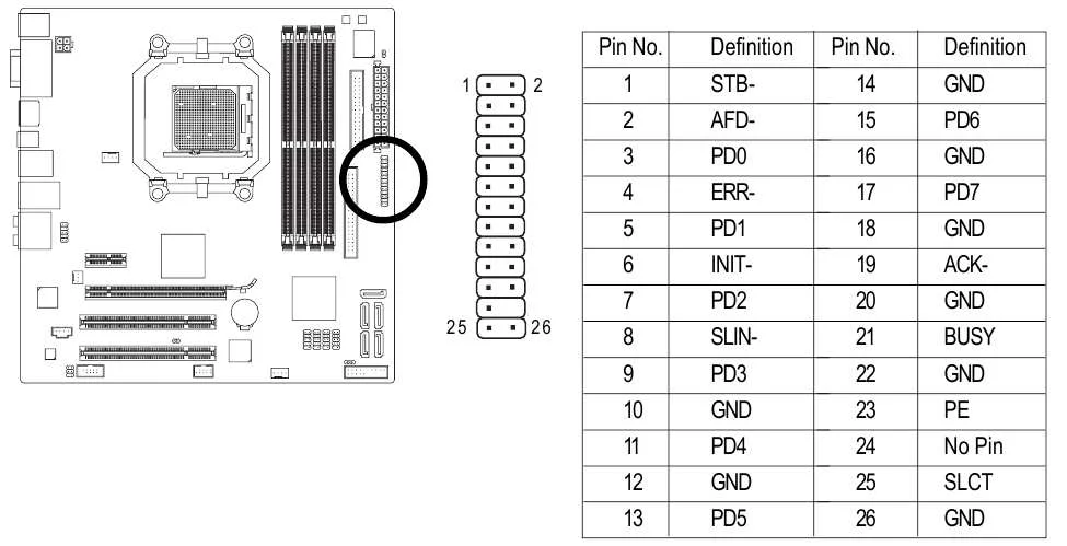

Все шлейфы для LPT (то есть со штырьков на матери выход на заднюю стенку разъемом DB25) имеют совершенно одинаковую распиновку, широко использовались на мамках 486 - Пентиум 2. Так что проще всего найти готовую косичку с LPT, но в самом крайнем случае можно действительно перепаять FDD шлейф (на нем 34 жилы, а на принтере 26).
а мама сгорить если не правилно подключить
нашел распиновку в книжке от материнки но что не сходится

Ребята сделал так как (смотрет фото ).Отцепил от конектора LTP 1 pin и подключил к 1 pin на материнке потом также второй pin и так далее заработает ли? Жду ответов технари
