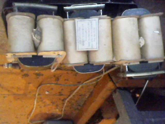

Помогите сделать сварочный аппарат
есть три ленточных стержневых сердечника
    29.5 KB · Просмотры: 284
Сварку на таких железках можно сделать, но варить ты будешь только 1 секунду, остальное будешь дымить вмете с трансформатором. Для нормальной сварки электродом 3 мм, надо минимум 2.5-3 кВт железо ... :)
На киловаттном сердечнике вполне возможно сделать сварочный аппарат под электроды 2-2.5 мм, только время работы будет ограничиваться пятью минутами, после чего надо будет давать трансформатору остыть.
Да раньше было проще, однако. Нашел на свалке три 1 кВт ЛАТРа, объединил железку на токарке и все. Вторичка тот же сварочный кабель ... :)

Дима эти трансы у тебя одинаковые?Если имеешь навыки в намотке трансов,то продвинутый сварочник получится.Укажи названия трансовtehnobanka

Ни хрена не получится.Для ланзара можно примастерить.

Трудно без линейных размеров определить габаритную мощьность тр-ра. На этих можешь делать смело. Возьми засади три в параллель. Если нет шины для вторички, посмотри сколько эти выдают. Если есть 24 вольта, чудесно - три обмотки последовательно. Может быть на выходе 36-42, тогда в параллель, хоть для холостого тока маловато, но варить будет. Там дальше можешь осцилятор сварганить, ну а потом на инвертор скопить. Дерзай и удача будет с тобой!
