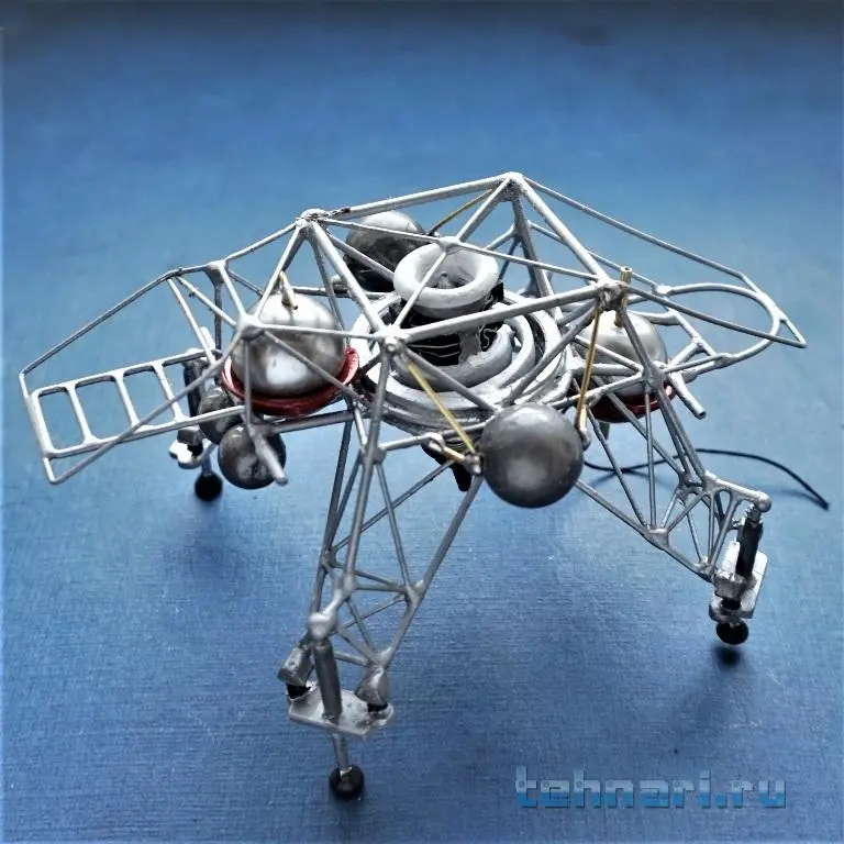

На каркас установлены пара баков под гелий, предназначенного для вытеснения топлива турбореактивного двигателя из топливных баков. После чего произведена окраска каркаса.

После установки двигателя и закрепления его на осях карданового подвеса при помощи латунных раскосов пайкой на раму установлены сферические топливные баки, выполненные из бусин Ф12мм. В данных баках хранится перекись водорода -топливо для двигателей коррекции.

Окрашены поддоны под сферические баки с топливом JP4 для турбореактивного двигателя. Баки вставлены в поддоны, подведена разводка, после чего сборки вклеены на штатные места в каркасе аппарата.

С помощью кембрика проведены трубопроводы от баллонов с гелием до баллонов с топливом JP4, а от них к общему тороидальному топливному баку турбореактивного двигателя.

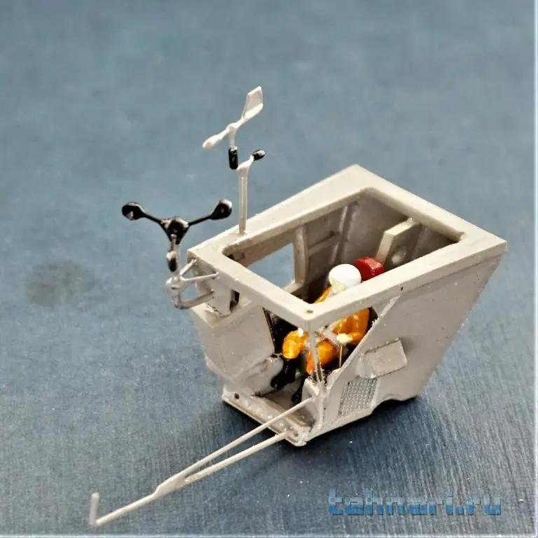

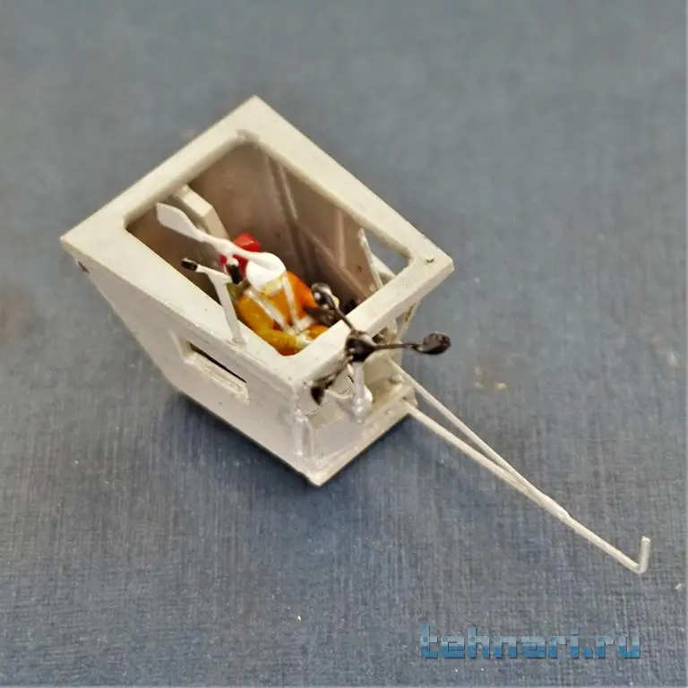

Параллельно с укладкой на каркас электрожгутов начата работа над кабиной пилота.Кабина пилота находится приблизительно на высоте 1,8 м над Землей и на первых образцах летательного средства (LLRV) она была открытой спереди, сверху и сзади. В модифицированной версии аппарата (LLTV) кабину изменили так, чтобы обеспечить пилоту такой же обзор, как и в реальном лунном модуле. Ручка управления использовалась для контроля за креном и тангажом, а педали — для рысканья. На небольшую панель управления были вынесены трекбол, средство индикации работы реактивного двигателя, а также индикаторы вертикальной, горизонтальной и угловых скоростей, связанные с радиолокационным блоком.
Простая система измерительных приборов передаёт режимы работы двигателей, положение аппарата и данные по скорости на наземную приёмную станцию для отслеживания параметров полёта и последующего их изучения.
Пилот имел катапультируемое кресло . При активации он толкал пилота вверх от транспортного средства с ускорением, примерно в 14 раз превышающим силу тяжести, в течение примерно полсекунды. С земли этого было достаточно, чтобы поднять сиденье и пилота на высоту около 250 футов (80 м), где парашют пилота мог быть автоматически и успешно раскрыт. Произведенное компанией Weber Aircraft LLC , это было одно из первых кресел с нулевым катапультированием , способное спасти оператора, даже если самолет стоял неподвижно на земле, что было необходимо, учитывая низкий и медленный диапазон полета LLRV.

Для изготовления кабины был применен листовой пластик, латунная трубка, матричная сетка кинескопа цветного телевизора, полистироловый двутавр, литник, кресло из "загашника". Осталось сделать приборную доску, подобрать фигурку пилота и произвести окраску кабины.

Стала наполняться оборудованием и кабина пилотов. Из латунной трубки спаяны чашечный анемометр и флюгер.

Завершено наполнение интерьера кабины пилота. Дооформлены пульты управления аппаратом, установлены джойстик управления, кислородный баллон, подобрана и раскрашена фигурка пилота-астронавта.

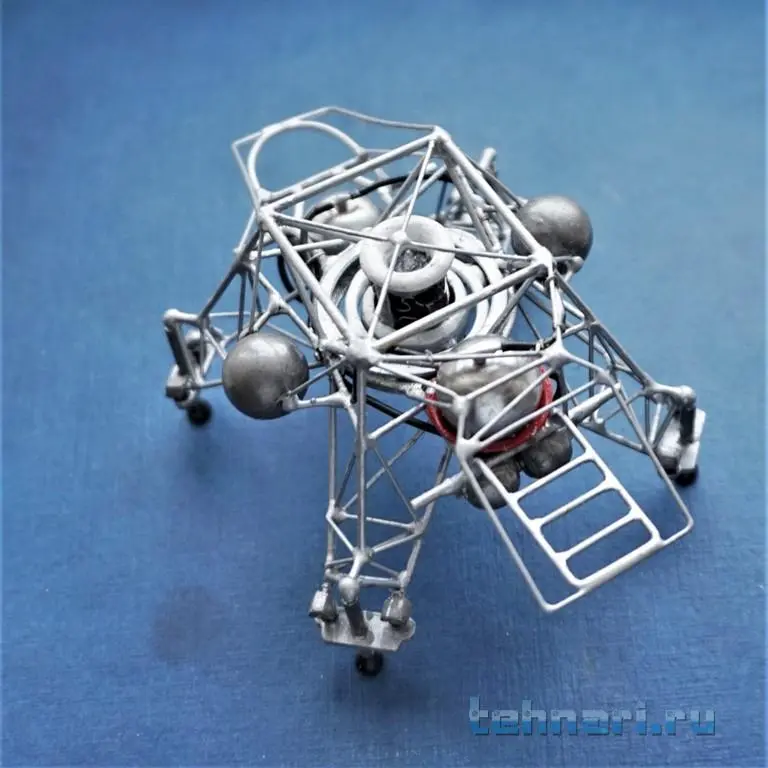

После этих добавлений аппарат приобрел следующий облик.
