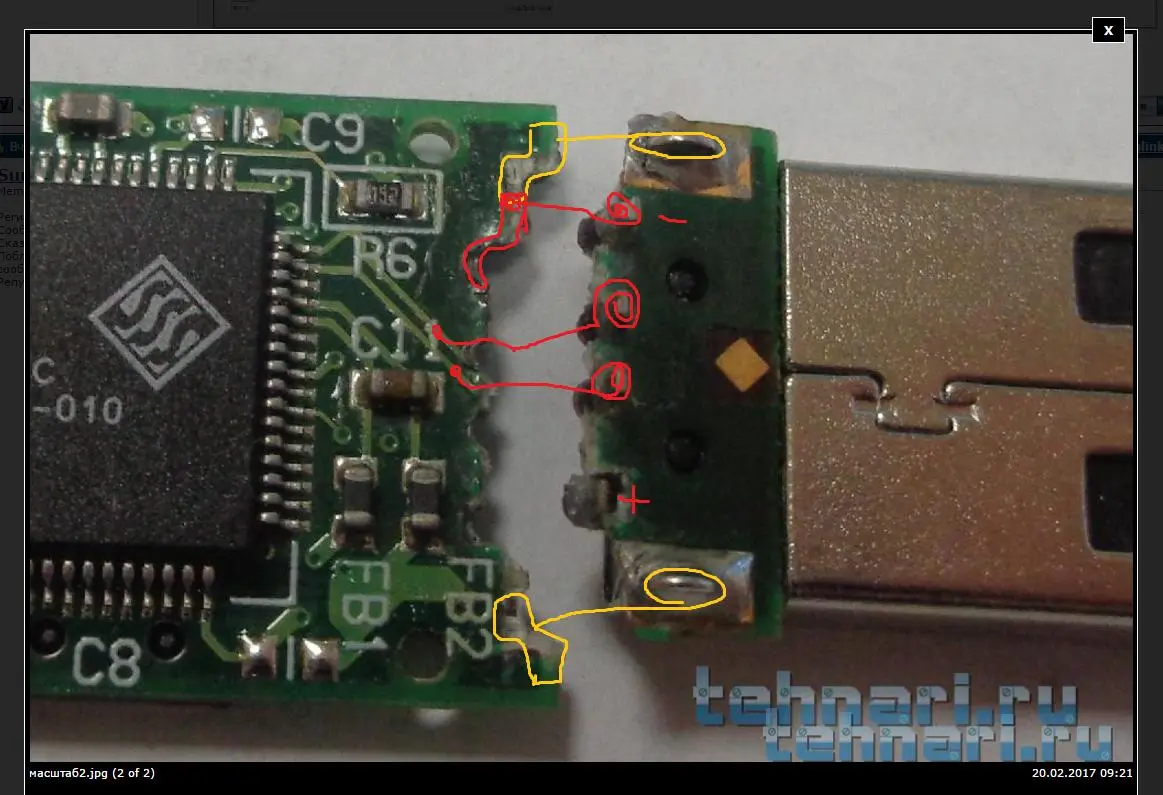

Помогите, сломался разъем у флешки

- паяльник д.б. низковольтным (питанием не более 30 В) чтобы не убить статикой "нежные" КМОП-структуры ИМС.
- паяльник д.б. с острым жалом. Вот как Вы собираетесь таким жалом паять дорожки шириной 0,25 мм?
- паяльник должен иметь термостат чтобы не перегревать место пайки и не отслаивать дорожки. Требование для спеца не обязательное, но для "поучиться паять" необходимое.
Еще раз настоятельно рекомендую обратиться в СЦ.

USB провод не проблема найду, а вот куда подпаять проводки?)) я только схематично пойму рисунком, словами нэпонимэ)
Сергей выложил в посте №33 подробнейшее видео такого способа, но никчемный треп
Да, выложить выложил, но там разъем и плата целые, а у меня она повреждена....что мне даст это видео?)

Если кто может рисунком показать....

Ну, я бы сделал так. Для начала зачистил и залудил все дорожки, к которым будут подпаиваться проводки. Затем соединил бы обе части сломанной флешки и подпаялся к массовым контактам, одним оловом (отмечено оранжевым, что уже придало бы немного крепости излома), ну а затем аккуратненько, тонкой жилой от многожильного провода подпаялся к остальным выводам. Всё...
