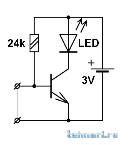

Немного из азов, так сказать... Вдруг кто-то до сих пор не знает.

Это лишнее. При резисторе 24 кОм и коэффициенте усиления транзистора 100, ток через светодиод будет 10 мА.
А если транзистор будет с коэффициентом усиления 1000, так как:
Транзистор любой маломощный N-P-N...
да ещё и светодиод попадётся с прямым напряжением меньше 2 В?
Я, вообще-то, не настаиваю и понимаю, что резистор здесь не обязателен, но всегда стараюсь донести до новичков (которые могут поставить первое, что под руку попадётся), что нужно поступать правильно... :)

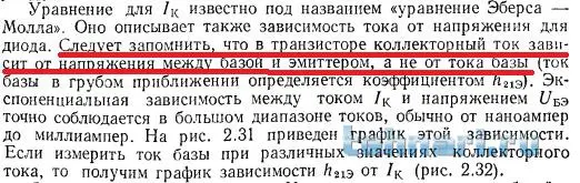

Следует запомнить, что в транзисторе коллекторный ток зависит от напряжения между базой и эмиттером, а не от тока базы...

А можно всю статейку с указанием первоисточника и авторства?
Свет, полностью согласен, что схема должна быть выполнена с учетом всех канонов схемотехники. Тем более, что коллекторный резистор уменьшит влияние температурного дрейфа.
Любой учебник по электронике, в частности это Пол Хоровиц - "Искусство схемотехники" то, что первое под руку попало.
Николай, для Вас ключевые слова - модель Эберса-Молла, коллекторный резистор на температурный дрейф в данном случае практически не влияет...
совершенно верно, но напряжения между базой и эмиттером зависит от тока базы :)
Всегда знал, что существую оригиналы (особенно зарубежные), которые отходят от классического толкования работы биполярного транзистора. Один из них - Пол Хоровиц.
Не поленился, скачал книжку.
В самом начале рассмотрения принципов работы транзистора (стр.88) автор решил отойти от классики и предложил модель Эберса-Молла. Сделал он это для упрощенного понимания его работы и сразу оговорился об ограничениях этой модели. По этой причине не нужно брать её за основу, особенно новичкам.
В классической же модели коэффициент усиления биполярного транзистора в схеме с ОЭ (h21) определяется как отношение изменения тока коллектора к изменению тока базы. В упрощенной форме можно брать не изменение, а сам ток:
Iвых/Iвх = Iк/Iб = Iк/(Iэ-Iк) = α/(1-α) = β [β>>1]

Зависит, но нелинейно!
Еще раз повторюсь, не нужно пользоваться данной моделью для постижения теоретических основ. Модель годится для практического применения и с рядом ограничений.

а давайте заменим биполярный транзистор на полевой, и расход тока уменьшиться, и управляться напряжением будет :D

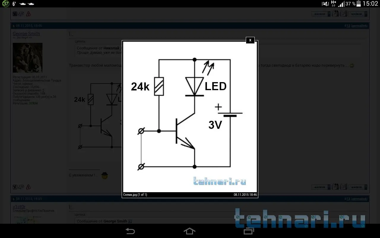

Собирал схемку по данной схеме. Результат на фото. Спвсибо всем учавствовавшим в обсуждении за помощь.
