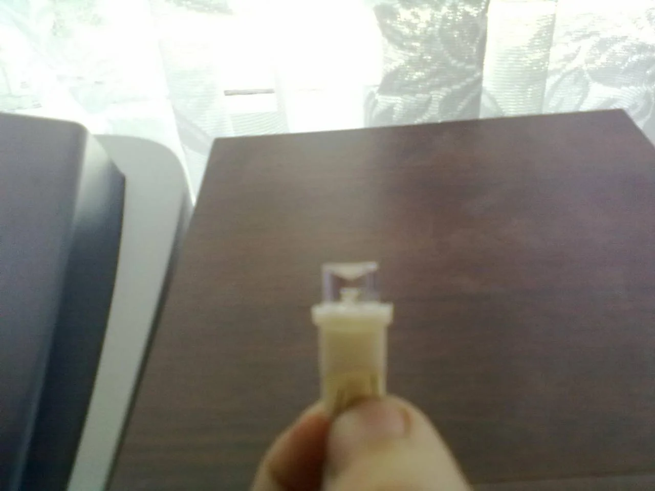

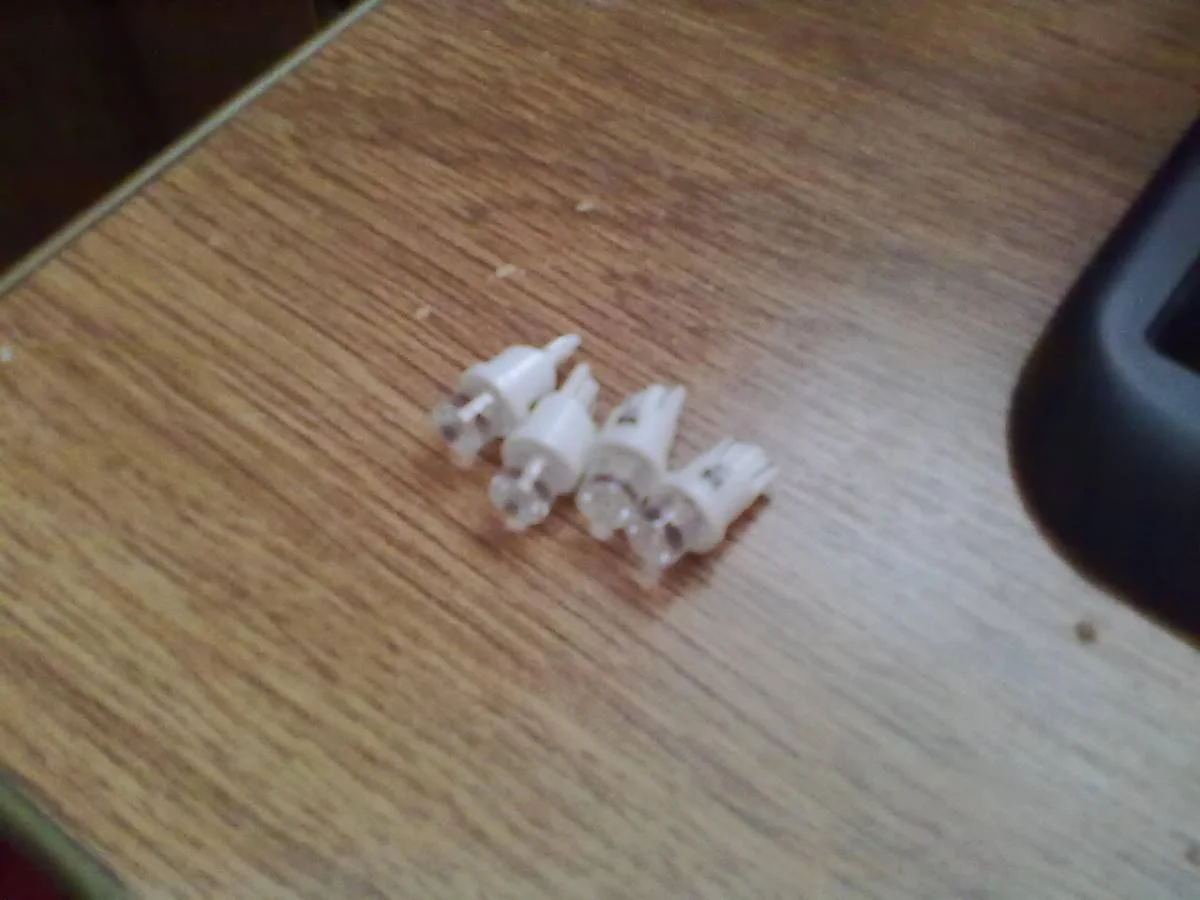

Люди мне всего 12 лет моддингом увлекаюсь неделю . Подключил к профессору и к клаве светодиоды подскажите пожалуйста как сделать, чтобы свет распологался ровномерно?

Что за светодиоды? И сколько их всего? Для получения равномерного освещения, надо использовать светорассеиватель.

Валерий. Я не знаю как называются. Они целиндрической формы по 12v 4 штуки. А что за светорассеиватель?
Ну ты бы фотографии выложи что ли... :)
Вот фотки светодиодов

Это светодиоды с резистором, рассеивание у них происходит на конусной части корпуса и не отличается высоким качеством. Для получения равномерной засветки лучше использовать безлинзовые светодиоды поверхностного монтажа.
Это единственные светодиоды, которые я нашел у себя в поселке
Валерий.а с этими светодиодами уже него не сделать?
Да можно и сэтими поидее, сточить верхушку но не задеть внутренние контакты, чтоб свет не рассеивался и уже сделать рассеиватетель, я не знаю какой хотел предложить Злючий:D но я предлагаю кусочек матового оргстекла:D
