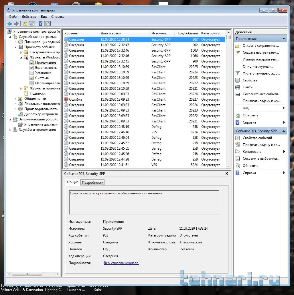

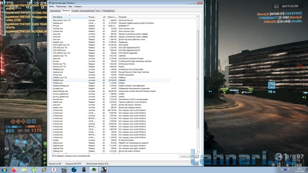

    95.9 KB · Просмотры: 61
    107.6 KB · Просмотры: 70
В журнале на момент провисаний ни чего, вот на скрине видно, что в момент провисания частота упала. Не могу понять причину.
сортировку поставь по процентажу использования. а в журналах не приложения а систему. файл оставь по выбору системы.
