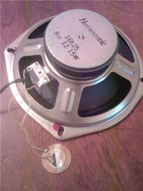

Помогите собрать колонку
по поводу Блока звуковой активации респект , видел на youtube у парней такое в сис.блоке , думаю тоже после колонки буду сис.блок делать из орг.стекла и запихну туда 1-2 лампы , ночью смотреться будит круто))
что же делать с остальными запчастями и динамиками , выкинуть ?! (((

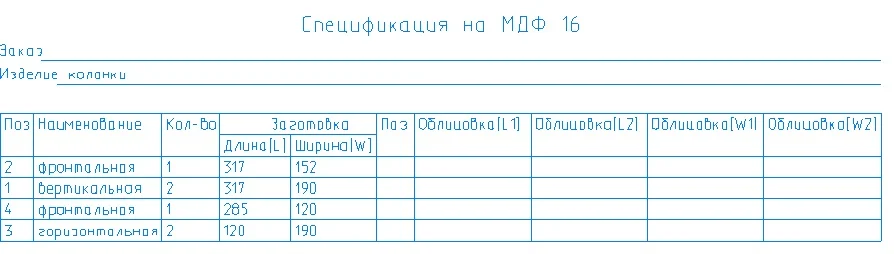

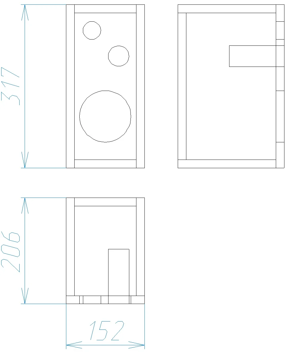

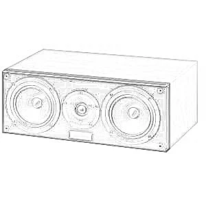

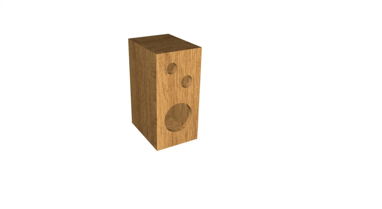

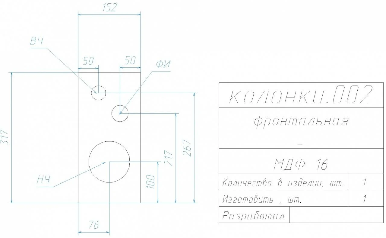

вот нашёл размеры твоих колонок и по ним накидал корпус из мдф, пробовал рисовать то что вы задумали, смотрится не очень да и звук будет плоским, лучше раздельные колонки, их можно рассатвить и наполнить комнату звуков более качественно

спецификация сделана на 1 колонку, так что умножай кол-во панелей на 2, а усилительную требуху лучше в отдельный корпус
