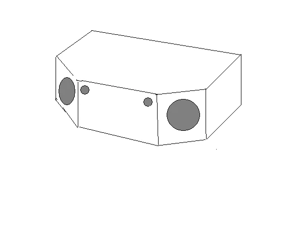

Вот корпус.
блин ... а мне нравится....буду делать такой значит:tehnari_ru_203:

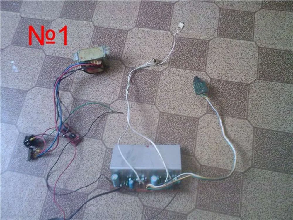

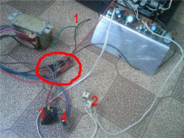

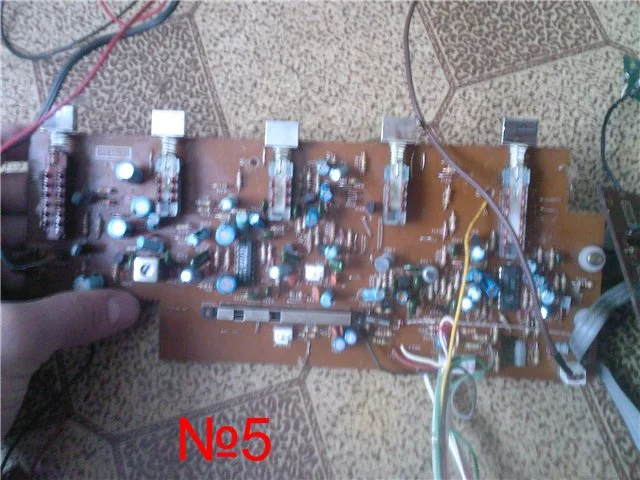

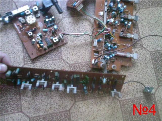

работает он и от сети и от батареек.
вот фото:

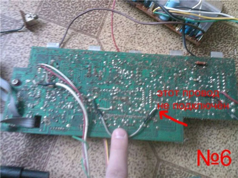

№1 провода к отсеку к батарейкам
№2 разъемы к 2 колонкам (они туда втыкались помню)
№3 разъем для питания (у меня есть кабель)
№4 по моему это переключатель на "батарейный" режим
жду указаний далее:tehnari_ru_942:

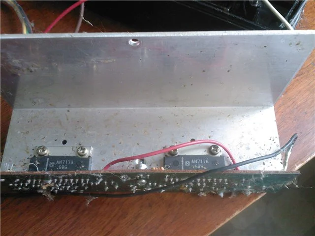

Посмотри как называется микросхема, их там 2 одинаковые и прикручены к радиатору.
если я тебя правильно понял , то их название : AN7178
    36.6 KB · Просмотры: 607

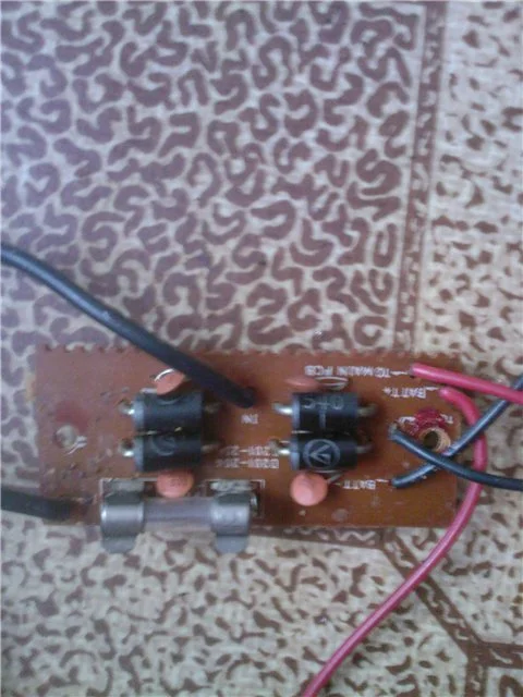

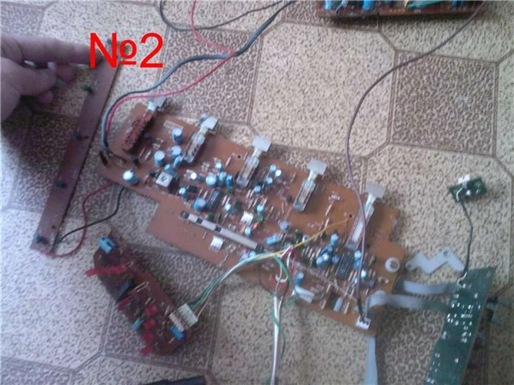

Разложи пожалуйста транс, плату с диодами 4мя, штекер и переключатель так что бы видно было от куда и куда идут провода и сделай фото платы с диодами с двух сторон.
AN7178 фирмы (Matsushita) двух канальный усилитель.

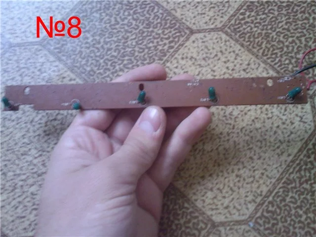

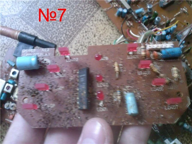

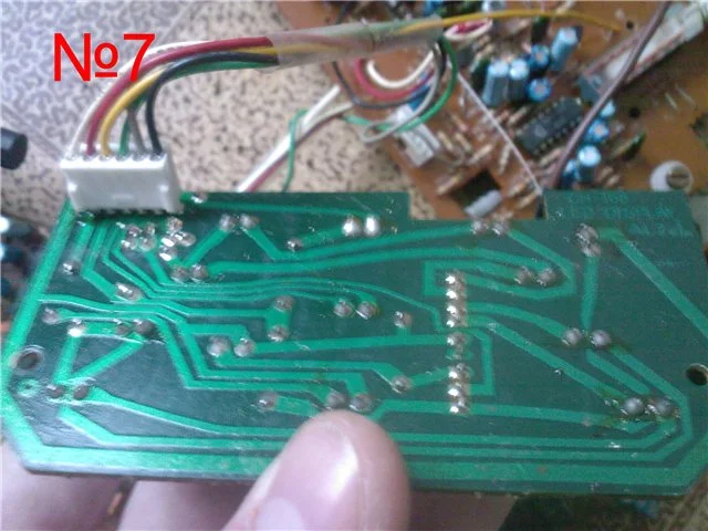

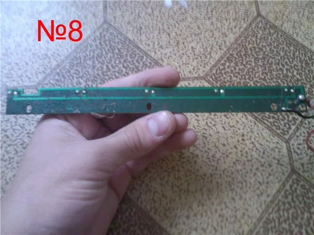

так по порядку...
если надо будит еще что то сфотографировать , без проблем...(я снял на видио ссылка ниже)
под номерами (7 ,8) - диоды их оказывается 2шт.
    138.2 KB · Просмотры: 261
    103.6 KB · Просмотры: 231
    59.7 KB · Просмотры: 178
    57.1 KB · Просмотры: 174
    61 KB · Просмотры: 179
    103.2 KB · Просмотры: 210
вот сами диоды
    48.1 KB · Просмотры: 353
    44.3 KB · Просмотры: 314
    43.4 KB · Просмотры: 337
    48.3 KB · Просмотры: 352
Напряжение однополярное от 9 до 24(рекомендую) 24 В.
дипазон от40-20000Гц,
сопр. 4 Ом на каждый канал (тобишь если в мост, то не менее 8 Ом)
КНИ 0,2%
Коэф. усиления 62Дб . не плохо
мощьность 2,8 Ватта на каждый (или в мост 5 ватт)
Овчинка выделки не стоит. Но для первого опыта пойдёт.

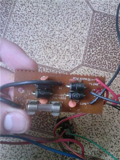

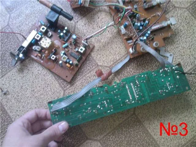

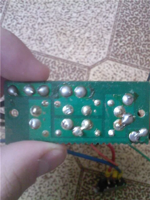

Отмеченную плату сфотографируй крупно с двух сторон
И то что на это фотке разложи что бы видно провода было.
я отсоединил касерники (там легко):tehnari_ru_942:
вот сама плата
    38.4 KB · Просмотры: 165
    59.5 KB · Просмотры: 253
вот тут лучше видно куда припаяны провода
    42.1 KB · Просмотры: 309

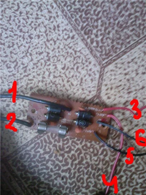

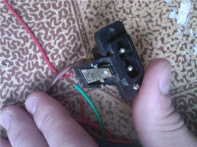

Что то я никак не пойму что это за разноцветные провода к трансу идут... Зачем третий?
провод №1 и 2 - к БП (блоку питания)
провод №3 - к плате где включатели
провод№4 - к разъему питания тока от сети (я фоту прикладываю самого разъема)
провод№5 - он был подключён к батарейкам (я его отрезал от пружин)
провод№6 - к радиатору
если ты об этом
    56.8 KB · Просмотры: 98
    48.4 KB · Просмотры: 115

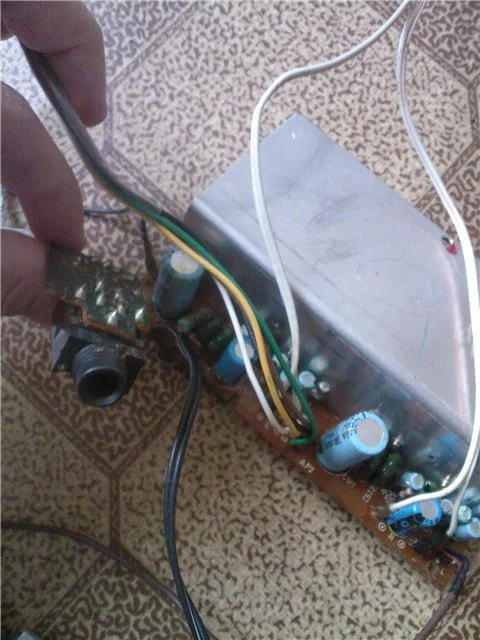

или про это ?!
они ведут к разъему для наушников
    51.3 KB · Просмотры: 204
Не. Я про трансформатор. А эту штуку не трогай, пригодится-сам понимаешь.
Пока твой блок питания не побеждён, все остальные узлы без внимания.
