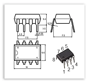

Возврашаюсь!) теперь я умею сделать на платах.(старый ник D_M) с какой стороны читать ножки и почему ножки стоят не в своем месте?
совет
Ничего не понял=] рисунок можно?
Мой совет прост возми лист бумаги нарисуй микросхему пронумеруй выходы а затем потихоньку разными фломастерами провода рисуй допустим красный плюс черный минус зеленый на конденсаторы желтые на резики на колонки серые и так далие и не ошибешся а потом по своему рисуночку припаяй акуратно уже проводами.
Не я это знаю, не 3наю только почему ножки стоят по разному и скакой стороны считать?
Не понял что значит:"почему ножки стоят по разному", это как??, а считается так

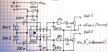

На принципиальной схеме стоят не порядочно же, я это не панимаю
Дайте пожалуйста печатную плату принципиальной схемы
Это только для вас непонятно, а для чтения схемы удобнее рисовать именно так. Входы - слева, выходы - справа, каналы показаны раздельно друг от друга... и так далее...
А печатную плату для такой схемы даже стыдно просить, за эти полгода уже можно было в P-CAD научиться рисовать платы, а не только в Sprint-Layout, которым пользуются тысячи радиолюбителей. :)
Для понимания всех соединений на схеме.(любой) начни их ПЕРЕРИСОВЫВАТЬ. Если не понял-рисуй снова. И так до полного уяснения. Примерно вот так...
