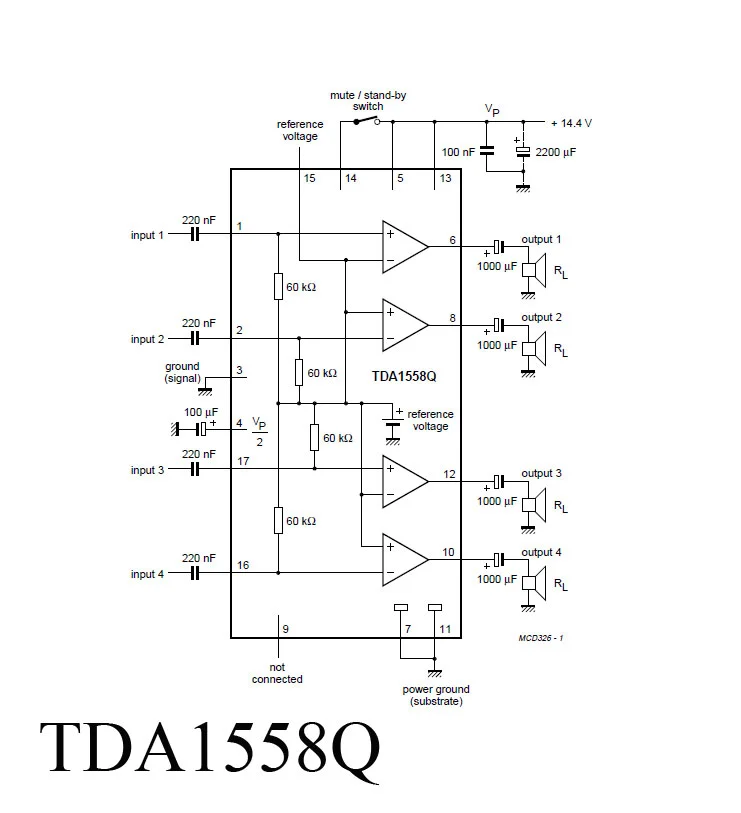

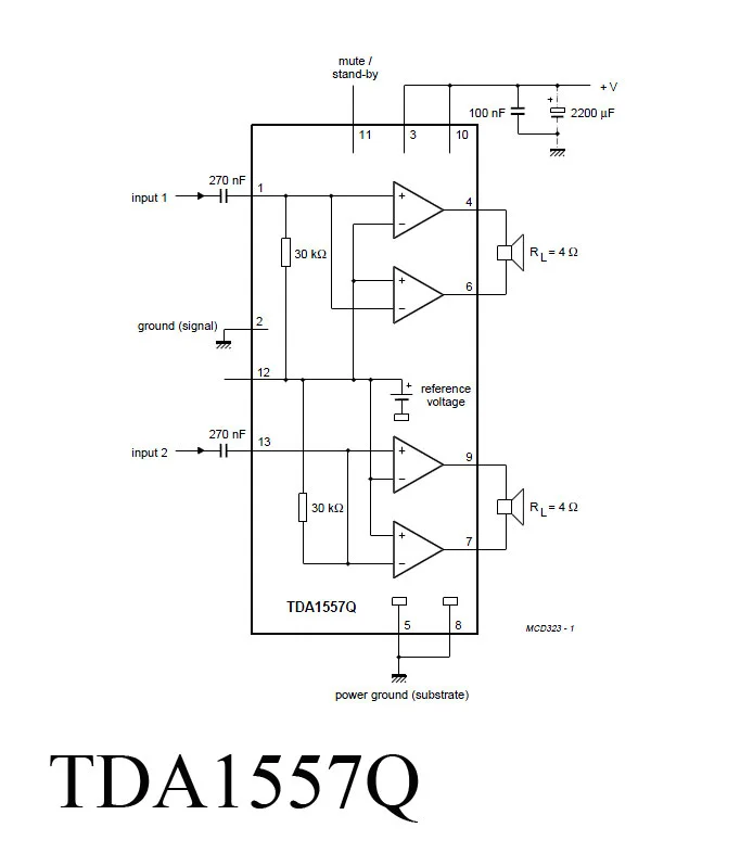

Нужна схема , какие конденсаторы и куда их припоять , Куда запустить звук и куда выход
вот по этой можно собрать или есть разница просто у меня 1557
Здесь на TDA 1558 а у меня 1557 Q или нет ни какой разницы

1558 от 1557 по большому счету они отличаются входным напряжением (50 и 500 мВ соответственно)

Ты б хоть не полинился список вопросов составить логичных,а то на твои вопросы можно ответить просто смотря на схему, там же написано ВХОД ЛК ПК (левый канал и соответственно правый(для стерео))
брать выход с пиктограммы на которой изображен динамик , вроде идеально логично,не щитаешь?
послендний вопрос по чему на 1558 16 выходо а на 1557 только 13
Дело в том, что TDA1557 стерео усилитель и имеет всего два входа, а TDA1558 - квадро усилитель и допускает включение четырёх независимых каналов, правда с уменьшением выходной мощности.И ещё они имеют различную цоколёвку.

А 1 , 2 , 3 , . .... .... 13 откуда начинается отсчёт и
Поверни маркировкой к себе, а выводами вниз. Счёт идёт слева направо.
