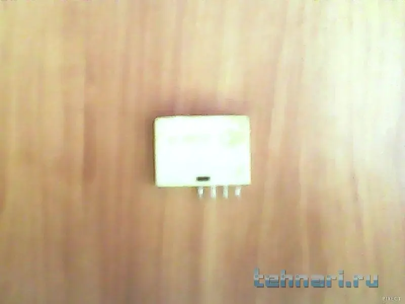

2)На белой детали написано: УЛ364-8
Четыре выхода .Что это такое? Где применяется?

УЛ364-8 - линия задержкивидеосигнала на 64 мкс. Применяется исключительно в модулях цветности.

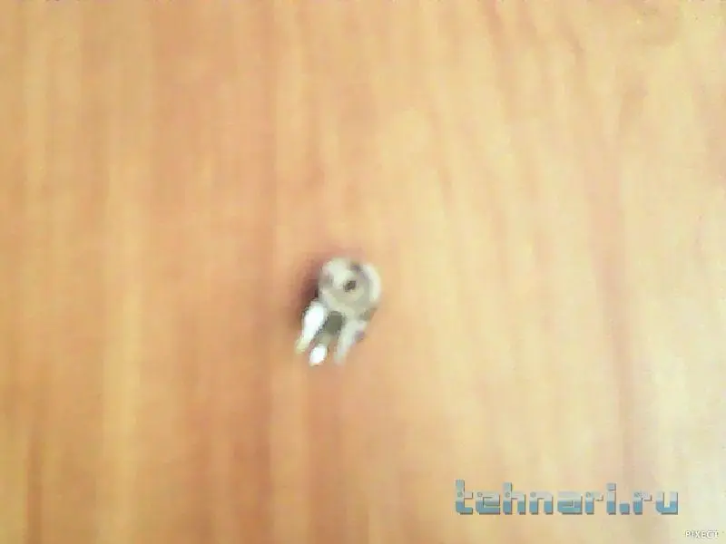

На предпоследнем фото - катушка индуктивности, на последнем - подстроечный резистор.

ЛЗЯМ-линия задержки яркостного сигнала,УЛЗ64-ультрозвуковая сигнала цветности.дальше контурная катушка потом не понятно плохо видно и подстроечный резистор.
А подстроечные резисторы и контура, тоже в современной электронике не применяются ?
Практически нет.
Катушки индуктивности чаще всего ставились в фильтры ПЧ. Сейчас их роль выполняют пьезокерамические фильтры и фильтры на ПАВ. Подстроечники тоже встречаются всё реже и реже - заменены резистрами высокой точности. Это позволяет существенно уменьшить габариты РЭА и сократить ручную операцию настройки.
