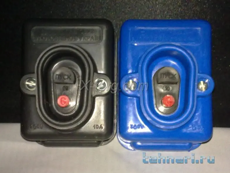

пускатель такой нужен, сейчас может и на современный лад есть что нибудь, нужна кнопка с пусковым контактом
Я так понимаю, что кнопка нужна именно для запуска, чтобы потом отключить пусковой конденсатор и остался только рабочий?
всё верно

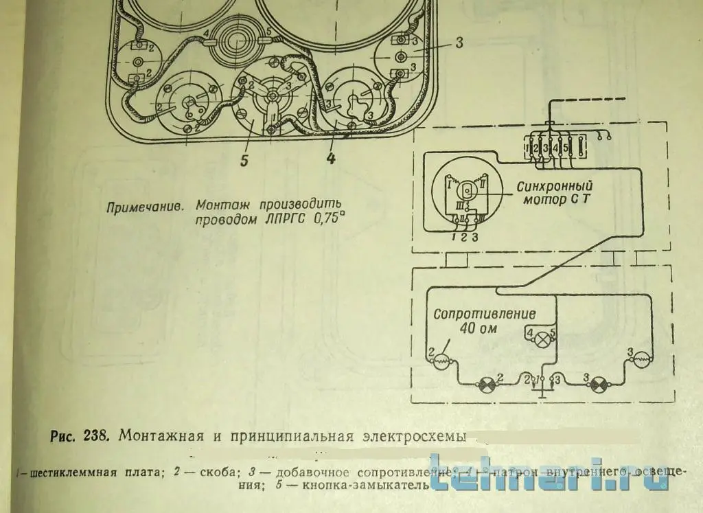

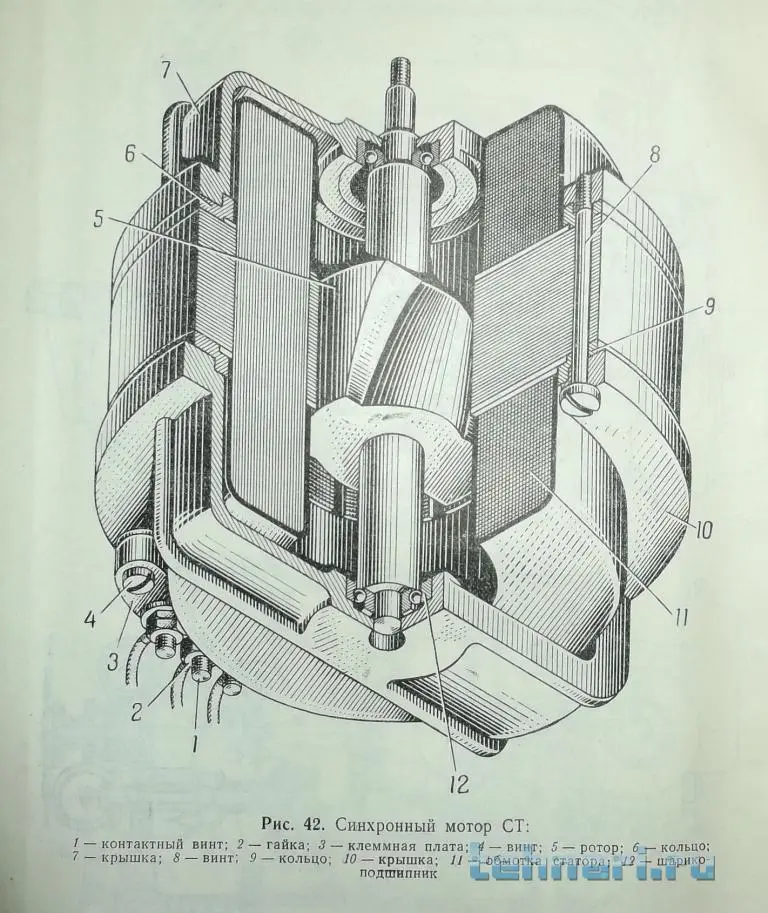

Попросил товарища всё-таки поискать литературу по смежной аппаратуре и таки нашли хоть какое-то описание к этому двигателю.
Как следует из него, на двигатель подавалось 120 вольт (в текстовке и вовсе даётся вилка 110 - 130 В ).
К сожалению ЛАТР выдаёт только от 12 до 36 вольт, поэтому проверить эта данные пока не могу.
Кто что может посоветовать, опираясь на приведённые схемы?
О конденсаторах и прочих вещах в тексте ничего нет.

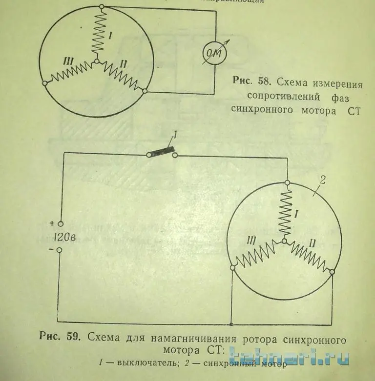

это схема и напряжение (постоянка) для намагничивания ротора. ваш двигатель оказывается синхронный с постоянными магнитами (бывают еще с обмоткой возбуждения) и они скорее всего размагнитились, поэтому для запуска их необходимо сначала намагнитить. это кратко что я нарыл в сети, с синхронными двигателями практически не сталкивался, больше ничего умного наверно не скажу, может кто нибудь больше об этом знает. поэтому читайте внимательно книгу которая у вас, может что то там и найдете полезное, выкладывайте на обозрение
Да, есть один пункт:
"17. Размагничивание ротора 5 синхронного мотора (рис. 42)
Если после устранения причин неисправности, указанных в пунктах 11-16, принимающий работает с большими ошибками, то это значит, что размагничен ротор синхронного мотора.
Для намагничивания ротора мотора подключить через выключатель 1 (рис.59) к плюсу (+) двухконтактной вилки на 120 В на зарядном агрегате вывод фазы I синхронного мотора 2, а к минусу (-) вывод фаз II и III. Запустить зарядный агрегат и довести напряжение до 100-120 В, после чего сделать выключателем 1 три-четыре включения с выдержкой не более 2-3 сек."
Так неужели он на 120В постоянного тока?!
Как тогда его подключать?
Просто нашёл тут трансформатор 220/127. Он выдал примерно 130В переменного.
Подключил к ревуну (см. соседнюю тему) и к мотору. Всё работает.
Разве что ёмкости пускового кондесатора недостаточно (10 мкФ) - слишком слабо сдвигает вал, поэтому заводил как и раньше - со шнурка.
нет! работает он от переменки, постоянка для намагничивания ротора. если ротор не намагничен он работать не будет. синхронные двигатели не такие как асинхронники, им необходимо возбуждение постоянным током или постоянными магнитами у маломощных машин
