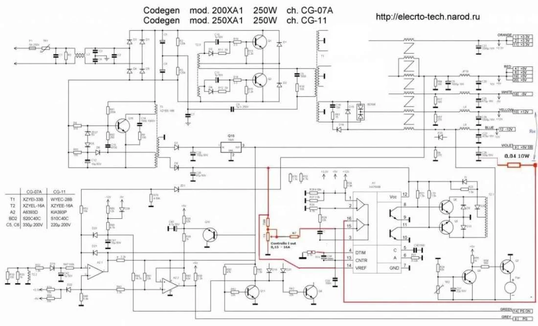

Помогите всунуть регулятор тока в БП CODEGEN 300w

Ппц. Мне нужно 14.4в и 2-5а. +повышения ампеража для других нужд. Чё так сложно вьехать??

Фото переделки в студию.
В данный момент переделываю по другой схеме. Надеюсь что-то получится.
А во всех схемах регулирует ток и напряжение одновременно. Что-то не то, блин.
    57.7 KB · Просмотры: 7,650
  • Архив WinRAR.rar
    Архив WinRAR.rar
    10.9 KB · Просмотры: 295
В следущем посту под схемой писал: Забыл. - удалить соединение между 13 и 15 выв. МС.
Учтено?

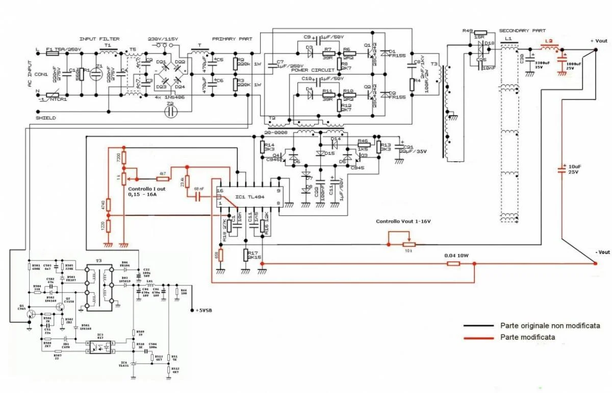

Ошибок не нашёл. Вот базовая схема.
