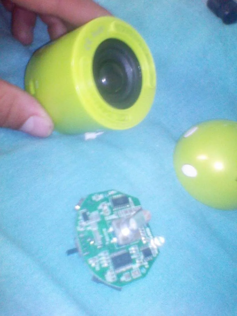

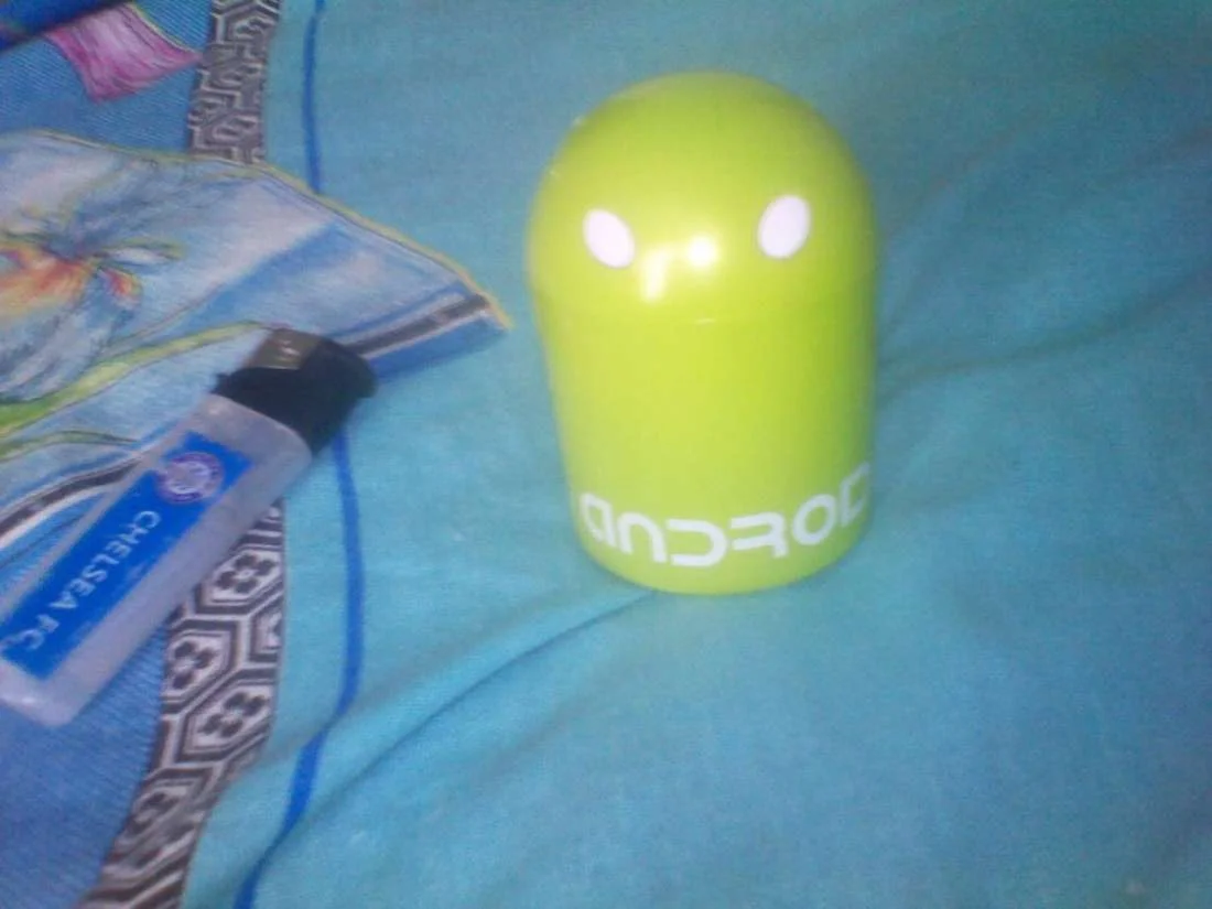

Перейду сразу к делу:Портативная колонка в виде роботика андроид,ей месяц,быстро садиться батарейка что очень неприятно когда сидиш с друзьями и тут на тебе,села.
Но это еще пол беды,тут наднях села,я ее на зарядку а она заражаеться но заряда в батарейке нет.

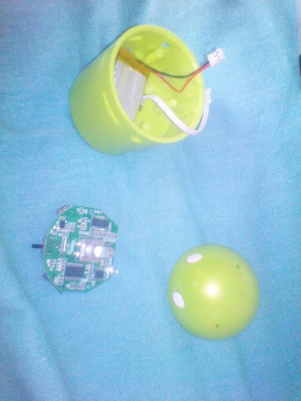

Долго недумая разобрал,глянул на батарею а она вздутая и ноль заряда,даже незнаю чего ее так расперло!
И так первые вопроы уважаемые форумчане:
Подскажите сколько там вольт?
Пойдет ли акб от мобильного телефона?
Прикреплю фотки навсякий случайtehno030

Но 3 ААА туда невлезут,туда от мобильного еле еле помещаеться.
Я там заметил контролер на аккамуляторе,а есле я поставлю без контролера,ничего несгорит?
А сколько mah в батарейке неповлияет на работу колонки??
Только в том случае если Вы постоянно будете контролировать степень заряда и температуру, иначе могут быть очень серьезные неприятности. Бб-дд-ыщъ и Feuer!!!
От этого зависит только продолжительность работы.
Завтро пойду за батарейкой,поставлю,а там будет видно.
"кочевник" насмешил :)) Бб-дд-ыщъ и Feuer!!!
Кстате было когда-то токое самодельную портативку разобраную заражал и забыл :)
для этого надо сначала найти такой аккумулятор. Только сильно левые аккумы неизвестного китайского происхождения идут без них
На той батарее был контролер,значит буду ставить акум от нокии с контролером.
Батарея нетак ни сяк нелезет в колонку :(
А если батарею немножко согнуть :)) повлияет на ее работаспасобность?? Они такие гибкие. Нехвотает буквально 3-4 мм.
Поперек нельзя, повредятся собственно элементы, вдоль не даст контроллер, он достаточно жесткий. Может есть возможность расширить место под акку?

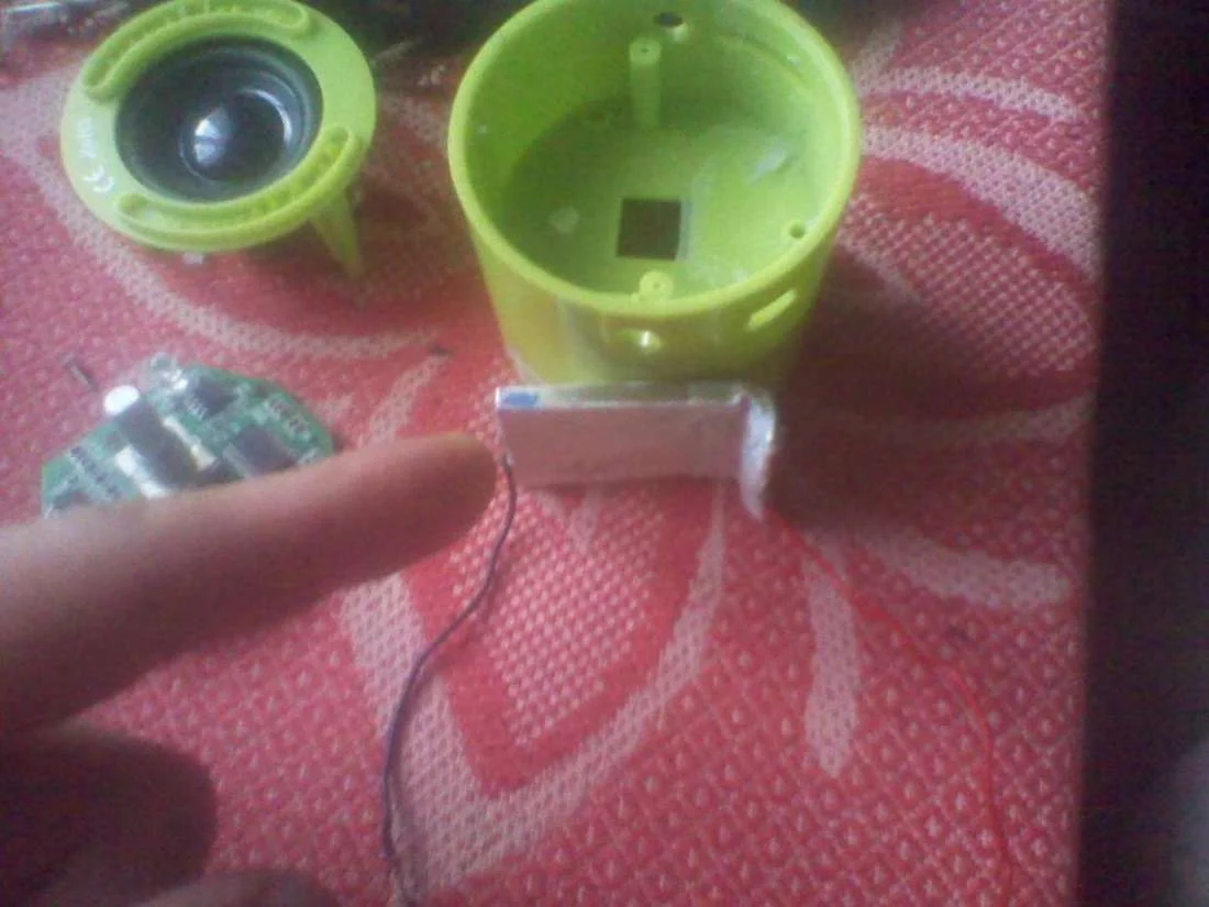

Вот собственно "бедная" батарея,после сгиба работает нормально,заражаеться.Приступаю к сборке,и протестирую время работы батареи.
    67.3 KB · Просмотры: 638
Все....отыграла своих 5 с половиной часов
.Сейчас успешно стоит на зарядке Использовалась батарея от кокого-то nokia,сама она 4.2 v.,1200 mah.
В общем всем кто помогал спасибо !!!
