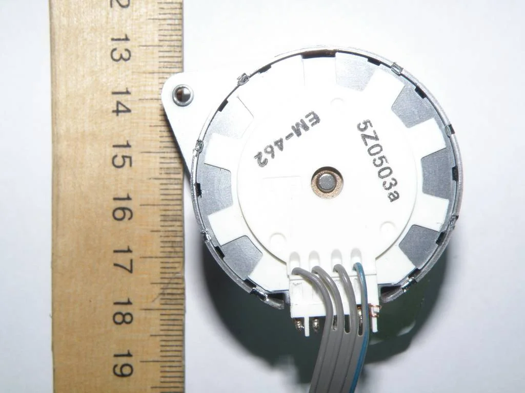

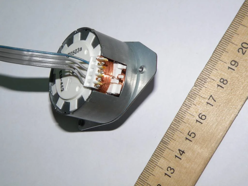

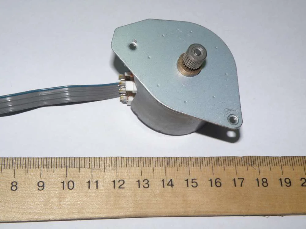

Доброе время суток. Значит есть у меня 2 двигателя с принтера. хочу их завести)))хотелось бы схемку драйвера на МК спаять.
в этом движке 2 катушки, т.к. звонятся выводы 1 с 3 и 2 с 4.

shmatko_95, этот двигатель трехфазный, включенный звездой с выводом
средней точки, посмотри хорошо обмотки, со средней точкой должно быть
сопротивление в два раза меньше. Вот схема и описание генератора >>>

Уважаемый George Smith, этот двигатель - шаговый. А не трёхфазный.
Да, двигатель шаговый, схема управления от чего нужна? Просто чтоб крутился, или есть схема где от компа управляется, она полегче.
При чём тут шаговый, я знаю что он шаговый, но он трехфазный ! ... :)
Вот почему и предлагается схема трехфазного генератора, с управлением
оборотов, регулируется частота задающего генератора ... :tehnari_ru_953:

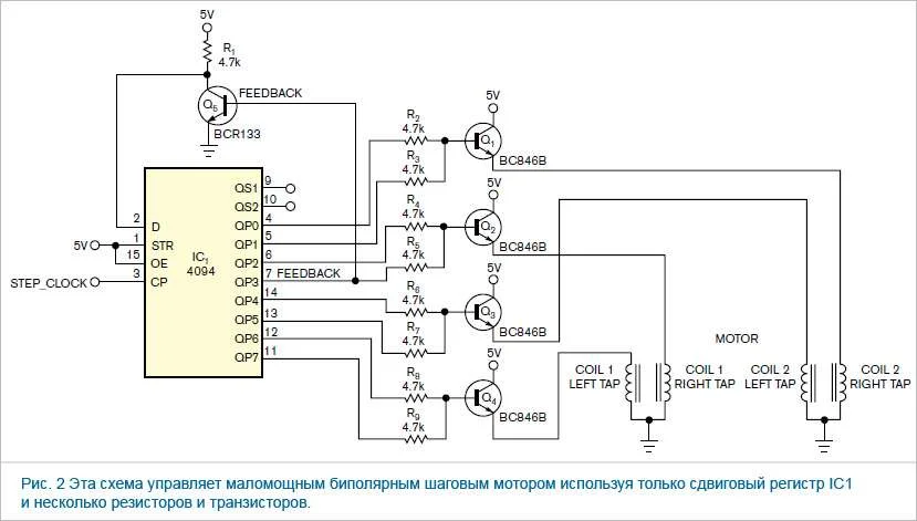

Помоему всёж не трёхфазный, там же 2 обмотки. Вообще в них помоему либо 2 либо 4, 3 вроде не бывает. Вот например схема управления от LPT http://www.joyta.ru/551-upravlenie-shagovym-dvigatelem/.
(офф, Юра я тут подумал а почему бы для твоей тележки шаговики не использовать, они мощные)
Точно. Причём обмотки не связаны друг с другом (отсюда и четыре провода).
Не Ultras, это шаговый трехфазный движок и все обмотки между собой звонятся,
тока общая с другими имеет сопротивление в два раза меньше ... :)

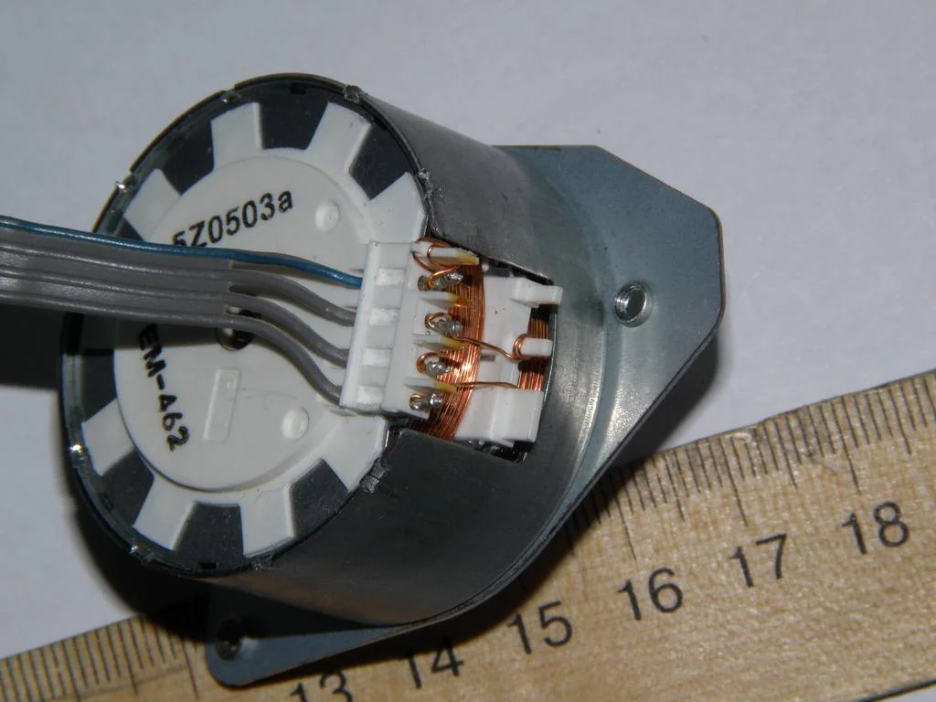

George Smith, смотрим фотку №2 и №4 - видно ДВЕ обмотки, разделённые белой пластиковой перегородкой. Убедил? Нет? Хорошо. Лезу под стол... Достаю мешок... нахожу движок (этот самый, EM-462). Беру мультиметр... В итоге;
1-3 - 9 ом
2-4 - 9 ом
1-2, 1-4, 2-3, 3-4 не звонятся ни в каком диапазоне.
Ultras, вот теперь убедил, извини Лапки к верху! Я умею признаться ... :)

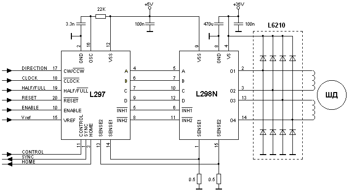

Ну ладно, раз LPT не катит то может это попроще будет, да и написано что оно лучше управлят чем другие схемы. ( с радиолоцмана зпижжено если заинтересует то отправлю ссылку в личку)
    32.1 KB · Просмотры: 3,760
Влад, эта схема не для этого движка. Там две обмотки, в твоем четыре,
соединенные звездой. Т.е. у двигателя, либо 5 либо 6 выводов, там 4-е ...
Питание 5В, а там 36В. Эта 5 вольтовая схема, скорее всего генератор,
типа бегущая волна на 4-е канала. А там похоже на независимые две фазы
переменки 36В. Куча защитных диодов, индуктивная нагрузка ... :)

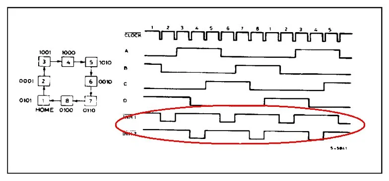

Александр показал в PDF, что приходит на этот движок >>>

Это не асинхронный, это синхронный двигатель, к которым и относятся шаговые.
Там 2 независимые обмотки. Можно их и последовательно включить. Чтобы завести, схема не обязательна, достаточно переменного напряжения ~~300 Гц, ...30 В, хотя понижая напряжение, удавалось и от 50 Гц завести. От частоты зависит скорость.
Переменкой конечно можно но всё же лучше контроллером, ну как сказать контроллером, хотя бы мультивибратор, главное чтобы тык-тык-тык делало:))
