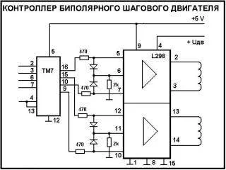

Помогите запитать асинхронный двигатель
Если у него две одинаковых, независимых обмотки, то лучше сделать двух
фазный генератор, со сдвигом фаз в 90 градусов ... :D
Ну я имел ввиду регулируемый мультивибратор с двумя плечами:D А вообще есть программы для управления такими двигателями через LPT, COM, USB, порты, схема управления через ЛПТ представляет из себя 4 транзистора, которые просто усиливают сигнал ЛПТ:D Программы есть в гугле, они бесплатные и простые. Но это если надо просто попробовать как оно выглядит и ведёт себя, есть и более сложные программы с помощью которых можно управлять несколькими двигателями по направлениям, скорости и углу поворота, так можно сделать станок с ЧПУ.
Можно так же собрать соответствующий УМЗЧ и подключить к выходу звуковой карты, задавая нужные сигналы программным генератором.
Схемка для управленя биполярным шаговиком с lpt
    10.6 KB · Просмотры: 609
Не Влад, мультивибратор не пойдет, там фазы 180 гр., я же говорю двух
фазный генератор, со сдвигом фаз 90 гр. При 180 гр. он будет топтаться на одном
месте ... :)
А что за микросхемы ? ТМ7, это что логика ? ... :)
Если, это мелкая серия, то замучаешься искать микросхемы эти ... :D
4-разрядный регистр срабатывает по уровню, состоит из четырех триггеров
