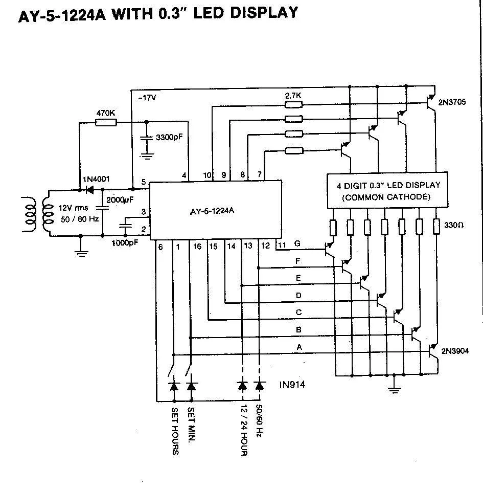

М/с AY5-1224 тактируется по входу (4 вывод) через резистор 470КОм, подключаемый к вторичной обмотке трансформатора до выпрямителя (~12..15В).
Проверьте на плате, если такой (или подобного номинала) резистор там присутствует - спокойно подключайте.

Поскольку оставить благодарность для Cruzzz я не могу из-за предыдущей щедрости на них, от душ благодарю его прямо в ветке: спасибище огромное, это схема именно моих часиков.
Также хотел задать вопрос в личке, но не нашел такой опции. Посему спрашиваю опять таки тут: на схеме трансформатор соединен со схемой напрямую, БЕЗ диодного мостика...
Они его пропустили как само собой разумеющийся узел, или... или на схеме всё правильно?

Этот диод уже на плате. Получается, один вывод из трансформатора следует пускать и на "-", и на "50 Hz", а второй на "+15в"? Или я неправильно читаю схемы?
Спасибо за терпение...
Мм...нет. Выход со вторичной обмотки трансформатора - переменный ток. Если на плате указаны явные "+" и "-", то сначала необходимо этот переменный ток выпрямить (либо одним диодом, т.е. однополупериодный выпрямитель, либо с помощью диодного моста - двуполупериодного выпрямителя).
А тактовый вывод м/с необходимо подключить до выпрямителя, поскольку в данном случае такт = один полупериод = 50Гц.
И еще момент. По даташиту данная микросхема питается обратным напряжением ("0" и "-15В"). Поэтому, если подключение тактового вывода к одному выводу вторичной обмотки трансформатора не запустит часы, нужно будет просто переключить на другой вывод. Это в случае, если фаза полупериода будет отрицательной относительно "0" (общего провода схемы). Т.е. - питание подавайте как указано на плате - "+" и "-", а "50Hz" - один из двух выводов вторички трансформатора.

Разработчик телевизора наверняка отошел от схемы часов из даташита, имея под рукой несколько источников постоянного тока в блоке питания телевизора. Как бы "этот" диод не оказался каким-нибудь другим диодом, не имеющим отношения к питанию часов. Смотрите, куда он подключен на плате, сверяйтесь со схемой предоставленной Cruzzz.
