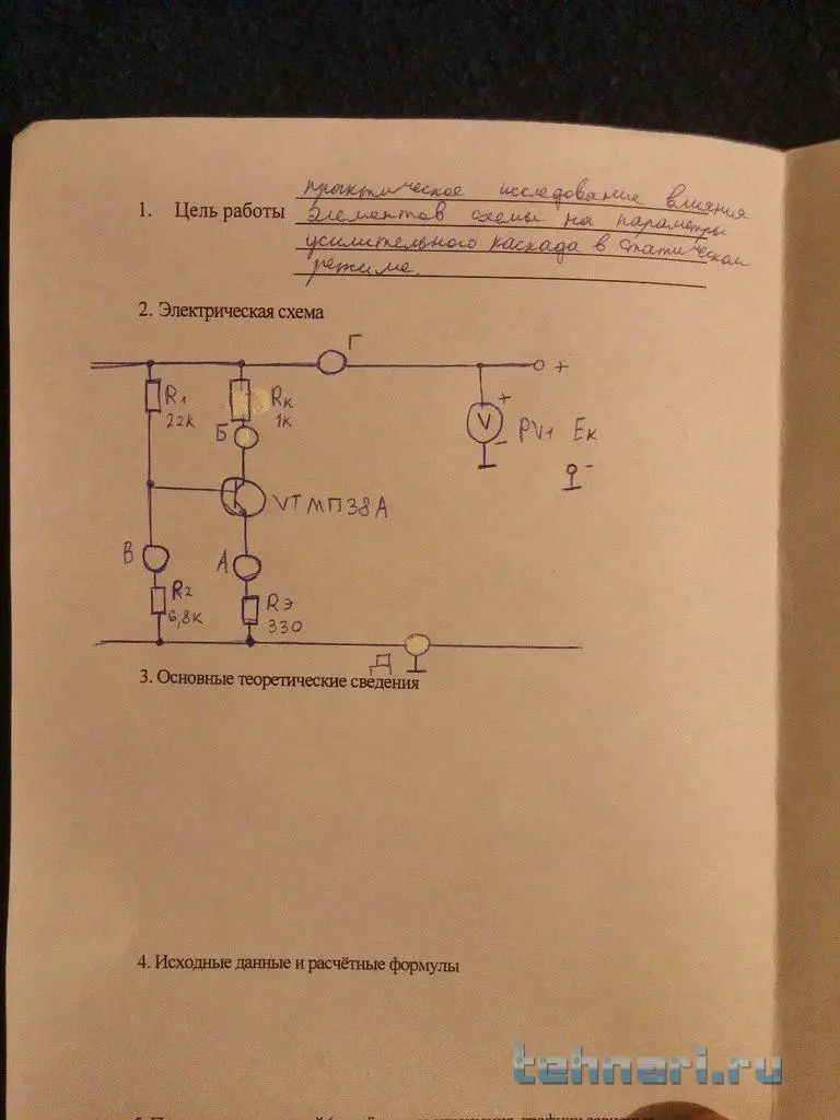

Помогите, завтра зачет
Влияние элементов схемы на параметры усилительного каскада в статическом режиме. Помогите пожалуйста, иначе...
    45.8 KB · Просмотры: 108

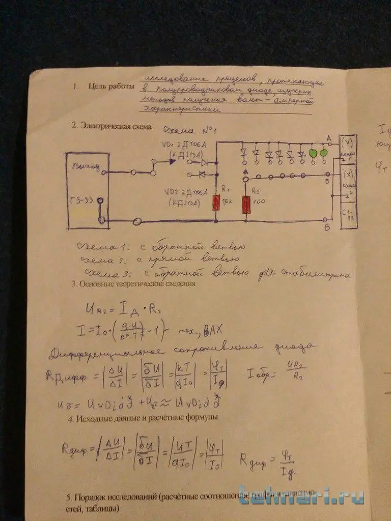

В продолжение темы
Забыл, а вот задача вторая
    61.3 KB · Просмотры: 133
Тоже поди лекции пропускал? Не хорошо это.
Хуже, Саша, - много хуже! Ибо есть у меня подозрение, что это практические лабораторки, где надлежало сначала теоретически проработать материал, затем вживую собрать стенды, провести измерения и сравнить полученные данные с расчетами. И, полагаю, давалось на это дело с десяток недель, а не сутки перед зачетом...
Такая вот грусть-тоска...
