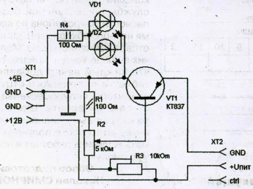

Кто может нарисовать печатную плату к этой схеме
    28 KB · Просмотры: 470
да и скажите зачем там два светодиода?
Помогите
два светодиода чтоб ярче светило:) Легче сделать навесным
я хочу аккуратную платку,это реобас в корпус
если аккуратную ,то делай на монтажной плате ,там те половина самой дешёвой понадобиться.диоды можно исключить они тупо будут постоянно светить
мда...советчиков много, а вот тех кто может помочь похоже нету...
я знаю что на макетке сделать можно, но на данный момент у меня нет возможности е е достать:tehnari_ru_117:
Я могу, но не сегодня. Возможно завтра вечером. Но для этого мне надо знать размеры применяемых деталей.
настоятельно рекомендую не делать печатную плату, по причинам:
1. незачем делать печатку для 1го транзистора
2. как я понимаю вы будете делать корпус для реобаса и куда что расположите в нем заисит от вас (переменник, светодиоды, радиатор транзистора)
3. делайте навесным монтажом, проблем меньше и удобнее будет.
светодиоды используются как индикаторы включенного БП и создают нагрузку для плеча БП в 5В.
С этим я тоже согласен, но хозяин - барин.

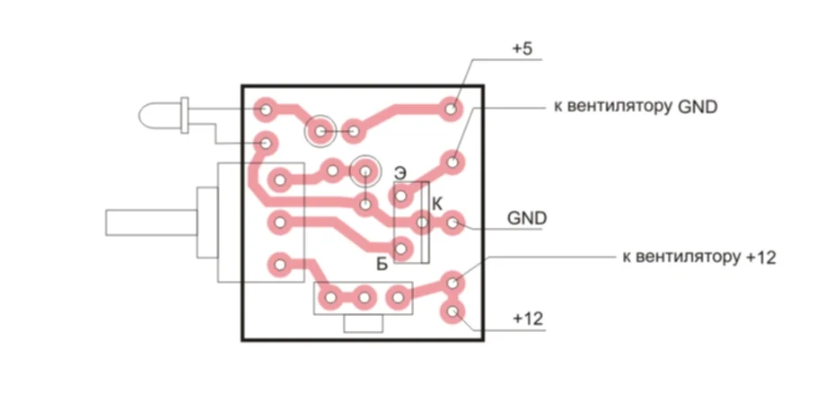

спасибо Валерий, буду ждать:)

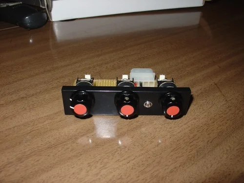

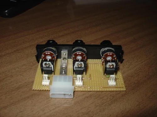

вот видите человек аккуратно сделал, но на макетке а я хочу платой

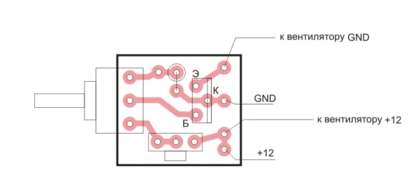

жду Валерия...
огромное спасибо Валерий
Да не за что. В архиве файл в векторном формате. В случае чего можешь сам подправить.
а куда подать пять вольт на светодиоды?
А это как тебе будет удобнее, они в схеме вообще ничего не значат, так что лучше светодиод установить на переднюю панель и к его выводам подвести питание.
Какие светодиоды ???
Здесь регулятор для вентилятора, если хочешь индикатор, то резистор
последовательно со светодиодом 1.2-1.6 кОм, на вентилятор и на GND ...
Можно и светодиод добавить.
