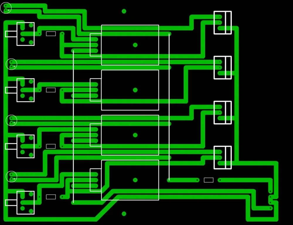

Помощь по печатке

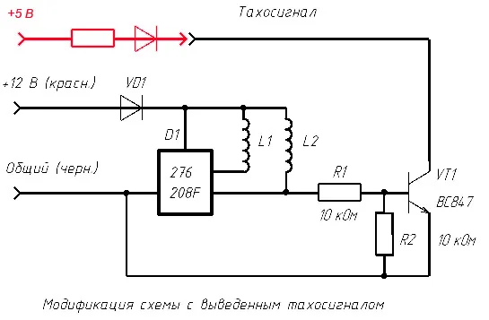

Хотя мне претит столь неприкрытое иждивенчество (это уже называется не "помочь", а "сделать PCB вместо меня"), я понимаю камрада Radiotexnika в выборе этой схемки для индикации реобаса. Это одна из немногих схем, что индицирует не сам факт включения устройства, как то предлагает сделать George Smith, а именно работу, или хотя бы факт подключения вентилятора в разъем. Последовательно с ограничивающим резистором включенный светодиод будет светить всегда, независимо от вентилятора. Понятно, что и эта схема не идеальна. Вентилятор может вообще остановиться из-за физической помехи, а индикатор по-прежнему будет бодро светить.
Самый адекватный метод индикации - это, конечно, сигнал тахомера, третий, желтый провод от вентилятора. Это ТТЛ-уровня сигнал с частотой в 2 раза больше частоты вращения вентилятора. Идеальный способ индикации - тахометр на базе этого сигнала, но как быть, если вы не хотите заморачиваться со сложной схемой и достаточно простой индикации факта работы крутилятора?
Вспомним схему вентилятора вообще и сигнала тахометра в частности (подробнее atlab.narod.ru). Это открытый коллектор транзистора, столь хорошо известный нам по схемам индикации сигналов HDD, LAN и проч. Все очень просто - с +5в через ограничивающий транзистор бросаем его на тахосигнал. Насколько я понимаю, именно так делает индикацию ZALMAN. Единственный минус этой схемы - мерцание светодиода на малых оборотах вентилятора. На плате - реобас 4х на LM317T в корпусе 3,5", светодиоды выведены на переднюю панель
