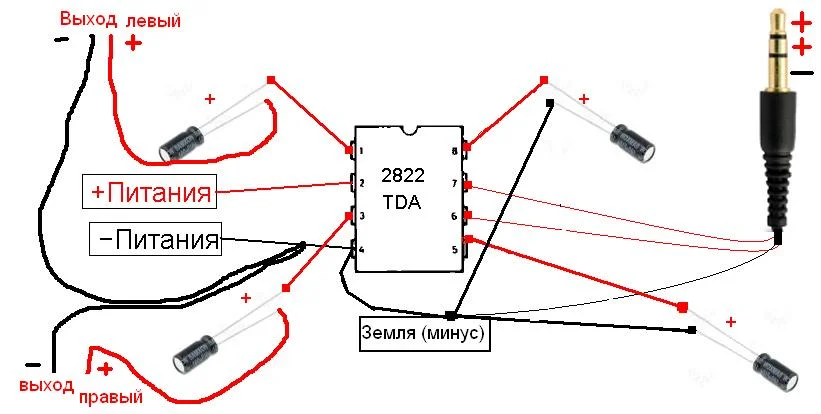

Так... У тебя там два по 0.1 микрафарад, один на 10 нанофарад, на сто микрафарад и на 10 микрафарад.
Не, по любому иди в магазин!
Разница большая!
в первом посту написано :долеко магазин.о конденсаторы ,темно желтые и на них НЕнаписано uf,просто обесните что на них должно писаться,какие они ?
Бери 2 по 104-это код(если кондер керамический) и будет тебе 0.1мкФ:)
так 2тпо104,а 10 как ?

Конденсаторы электролитические 100...200...400мкФ на 16...25В; 10...20...50мкФ на 16...25В
конденсаторы плёночные или керамические 0,1мкФ=100нФ=104; 0,01мкФ=10нФ=103
несовсем я понял...завтро начну собирать,скину фото конденсаторов ,покажите какие подойдут.

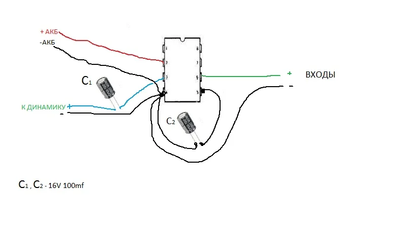

надыбал схемы,было написано что у всех работают ,как думаете?

Лудше собрать по схеме из #3 проверенней будет:)

1. там 101…102… какие куда подобрать? - пост #27
2.или попробавать те схемы? - соберите ваши схемки и потом расскажете работают они или нет
хорошо,в скором времени соберу.

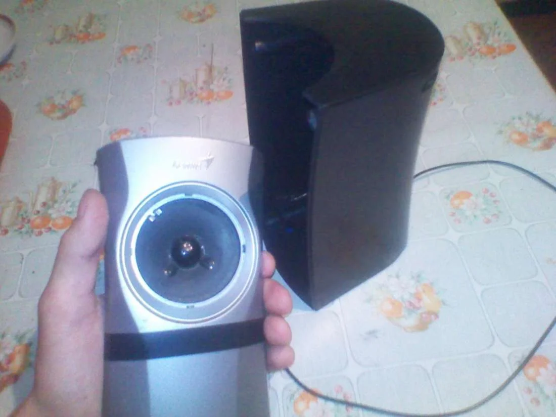

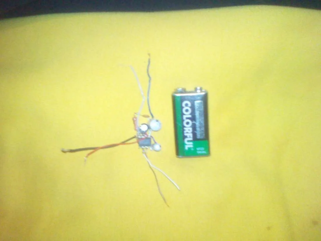

собрал по стандартной схеме стерео.использовал один канал.навесным монтажем,работает на ура! от двух акумов от nokia вышло (7.2) вольт.дин в стандарт корпусе genius.Фото выложу сегодня позже.:tehnari_ru_038:
THE END
Вот,усилочек,и колонка(пока не в зборе) но щас соберу все в корпус.
Всем кто помогал мне большое спасибо!!!

После 3.5 часов проигрования микра теплинькая.Батарейки держит уже пятый час пошел,все в норме.:))))))
ну а я хотел свое творение показать:) ну потом может залью фотки навесного монтажа в режиме моста!
