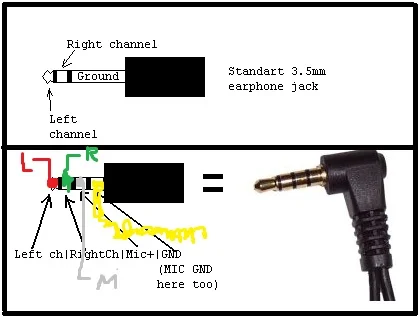

возьми нож и аккуратно разбери штекер и увидишь что куда было припаяно.. или ты его уже ободрал . обычно кнопка подключается параллельно микрофону .
дело в том что он уже был на полавину ободран...и я его до конца обадрал.;(
есть красный и зеленый это как я понимаю пр. лев.каналы...еще один белый в изоляции и без изоляции один.
вот может понятней мои тут художества красный и зелёный я мог местами попутать посмотри чтобы правильно наушники работали их можно местами менять красный с зелёным. белый это микрофон . жёлтая кучерявая фигня это без изоляции .
    11.5 KB · Просмотры: 909
спасибо.. работает.Вопрос..а если припаять все и залить супер клеем будет работать??
