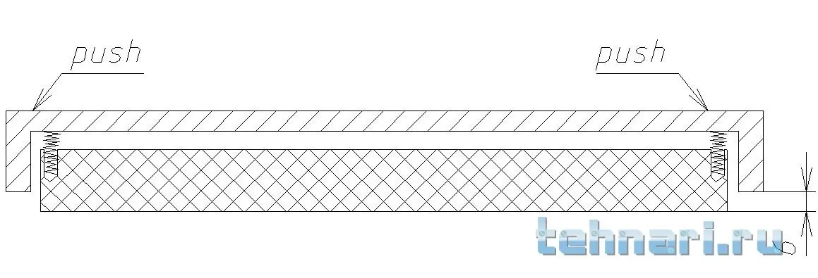

Можно под пластиной разместить резиновую камеру. Накачивать подходящим компрессором. Либо использовать баллончик со сжатым воздухом. Управлять электромагнитным или ручным клапаном.
Можно сделать, чтоб нижняя пластина выступала на 5-7мм за габарит конструкции, одновременно служа опорой. Для сброса тупо нажимаем на верхнюю часть конструкции руками. Возврат - пружина.

предложить решение в виде механической системы,
Уже предложил.
Как раз под ваши требования
Желательно минимальная толщина конструкции.
5-7мм + толщина пластин. Куда уж меньше?
