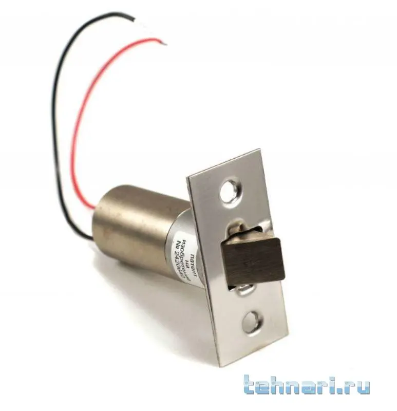

Вариант без электродвигателя:
Используется электромагнитная катушка со сквозным отверстием, внутри которого движется сердечник. Работает по принципу электромеханичекого соленоидного замка.
Очень интересно!! А в продаже отдельно катушки с сердечником имеются?
Я не встречал в продаже. В некоторых моделях старых телефонных аппаратов использовалась подходящая продолговатая катушка под круглый сердечник. В электромагнитных пускателях тоже, но побольше и под квадратный сердечник. Готовый электромеханический замок покупать для этих целей, конечно, накладно будет.

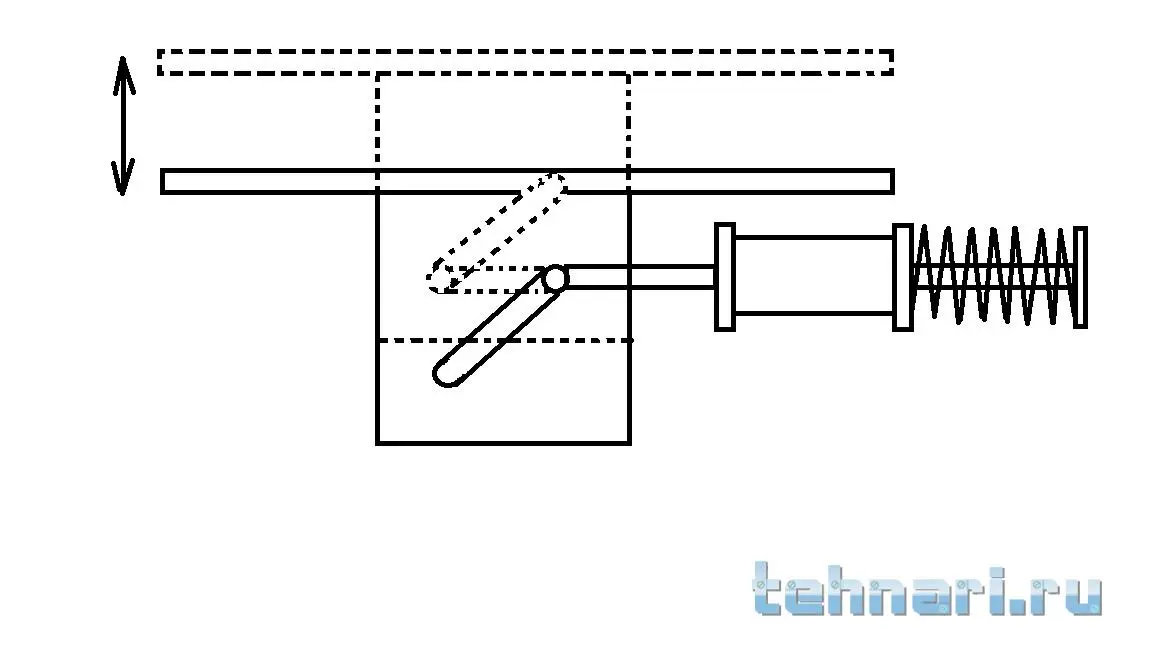

В предложенном kylan варианте, смещений пластин в горизонтальной плоскости быть не должно, с этим всё нормально. Электромагнит закреплен неподвижно, клин на штоке движется свободно, другой клин закреплён на подвижной пластине. Схема похожа на мою, но есть существенное отличие - после подъёма пластины, для возврата её в прежнее положение, требуются дополнительные элементы конструкции - пружины на пластинах и т.п. Ведь шток электромагнита выполняет полезную работу, двигаясь только в одном направлении - поднимая пластину, а в опускании ни электромагнит, ни его пружина, участия не принимают. Нужна ещё дополнительная сила, которая будет опускать пластину. В моей конструкции дополнительная сила не требуется, электромагнита и его пружины достаточно для выполнения и подъёма, и опускания.

В предложенном kylan варианте, смещений пластин в горизонтальной плоскости быть не должно, с этим всё нормально. .
Я правильно понял работу схемы? Или верхний клин не закреплен на пластине?
    28.9 KB · Просмотры: 53
Конечно не закреплен. Ведь по ТЗ пластина перемещается вверх/вниз.
