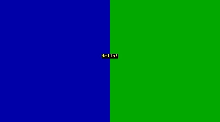

Привет всем. Помогите пожалуйста в написании программы, просто я даже не представляю как это вообще сделать. За ранние спасибо.
Заполнить левую половину экрана синим цветом, правую - зеленым. Ввести строку с клавиатуры. Если в ней больше букв "a", чем букв "o", вывести в центре экрана слово "привет".
И это в текстовом режиме, через CRT? Или в графическом? Вообще-то в текстовом экране я тоже не очень представляю себе, как это сделать.
Скорей всего все таки в графическом
Во черт, а я таки в текстовом ухитрился соорудить! Гляньте, может быть, подойдёт.
Но! Внимание! Предупреждаю сразу: НИКАКОЙ КИРИЛЛИЦЫ! Заморачиваться с разными кодировками, извините, не буду. Посему и слово вводить латиницей, и на экране будет "Hello!", а не "Привет". Уж извините. У меня DOS, у Вас наверняка Windows версии Паскаля, кодировки там разные, в общем, ну их!
    1.3 KB · Просмотры: 105
Спасибо большое за помощь в написании этой программы)))
