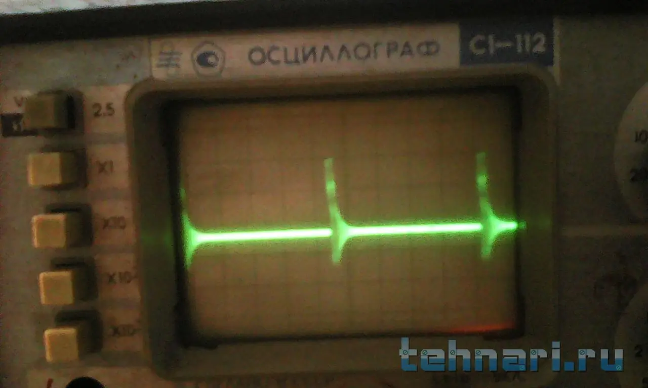

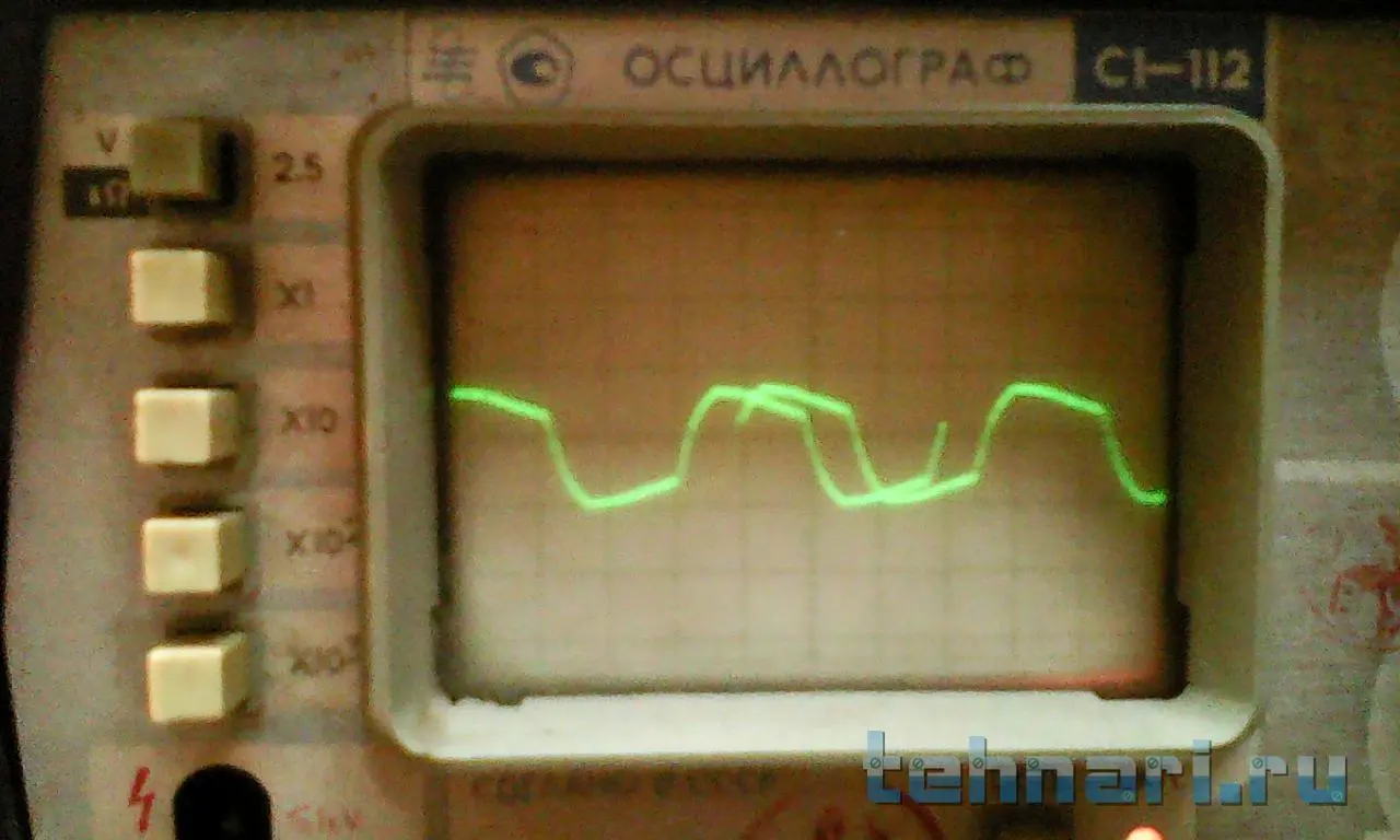

С транса через сопротивление (10 Ом) и диод (478мВ) дорожка приходит на 7 ногу. С 7 ноги на массу параллельно идут - Электролит(целый), стабилитрон(?) и резистор ( хотя на печатной плате маркирован как Конденсатор).
Вот и всё что контактирует с 7 ногой.
На 7 ноге стабильно 14.7 в.
А это импульсы на 5 ноге, снятые относительно силовой массы-
А тут относительно массы во вторичной цепи.
Что то меня сомнение берёт, что проблема в БП.
Присоединяюсь.
Я бы не с этого начинал ремонт.
Для начала нужно понять, что существует несколько типов ИИП: прямоход и обратноход. Там совершенно разный принцип действия, свои + и -. По этой причине прежде чем заняться практикой, нужно почитать теорию.
Далее нужно усвоить, что в дешевой бытовой технике функциональную законченность блокам придают редко. По этой причине БП необходимо проверять в составе схемы (под нагрузкой).
Следующий момент - не нужно зацикливаться на БП. Возможно, умер МК и ремонт на этом будет закончен. Сейчас самое время проверить его питание и генерацию кварца.
