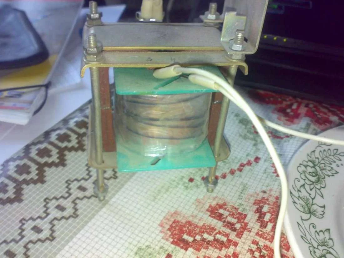

есть блок питания,(вот такой)
он показывает 16 вольт это без диодного моста,но мне нужно 9 вольт на одно устройство,подскажите пожалуйста что можно придумать,хотелось бы что нибудь простое и быстро собирающее.Спасибо за внимание

Я "блока питания" не вижу, только трансформатор.
Это "одно устройство" какой ток потребляет?
Для чего нужно 9 вольт?
Снимите наружную изоляцию, тестером найдите виток, на котором нужное Вам напряжение, сделайте отвод и .. счастье у Вас в руках. Имейте в виду что после выпрямления и фильтрации напряжение будет выше.

кочевник, извените но я думаю не смогу такое сотворить,боюсь испортить

примитивно это куча диодов после диодного моста . понадобится штук 6-10. хоть и примитивно но работает.

Тогда еще вариант, если не хотите разбирать железо. Снимите изоляцию и просто отматывайте часть витков, время от времени включая в сеть и замеряя напряжение на выходе. Работы 20 минут.

А вот вопросик,слышал что можно кренку поставить, может так проще будет?
Сперва опеределись с напряжением и током а потом уже будет видно на счет кренок.

16/9=1.7777777777. округляем до 1.8. измеряем R обмотки. .Т.е. в 1.8 раза надо снизить R обмотки путем сматывания лишнего провода и получится 9 вольт переменного . Ставить Крен смысла не вижу, КПД стаб-ра на ней не выше 50 % при токе токе от 0.5 до 1 а греться будет сильно , а у трансформатора около 95%!. сматывать лишний провод.
