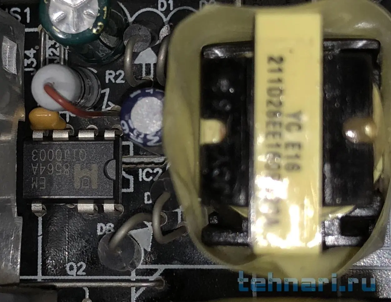

Всем здравствуйте. В попытках починить это китайское зодчество решил спросить помощи на этом форуме, так как связываюсь с подобным впервые.
В общем дано:
БП работал работал, а потом с громких хлопком и характерным запахом перестал.
При вскрытии сразу же обнаружился сгоревший предохранитель на 6.3А (сгорел это мягко сказано).
Пробиты 2 диодав диодном мосте GBU606
Сгорел SMD резисторна 47 ом с обратной стороны платы.
Два небольших прогара в дорожке от "+" диодного моста
На мосфете MDF13N50B в выпрямителе было видно, что есть следы "сварки" на выводах Drain\Source (как будто дуга горела).
Проверка тестером показывала, что он исправен (странно).
Больше никаких визуальных повреждений не обнаружено.
Что сделал я:
Заменил диодный мост на новый KBU6M
Заменил резистор 47Ом на исправный
Заменил предохрантель
Заменил мосфет MDF13N50B на FQP13N50
Проверил все отдельные диоды которые только разглядел - мертвых не обнаружено.
Итог:
При включении в розетку не бабахает предохранитель
Появились напряжения 3.3 и 5 вольт в разъеме 24 pin
Блок не включается путем замыкания PS-ON
Радиатор выпрямителя с диодом UG8J и мосфетом FQP13N50 очень быстро и очень сильно разогревается. Буквально 20-30 секунд и радиатор горячущий.
Собственно дальше я сдался)
Помогите люди опытные советом куда дальше копать.
Фото прикладываю
    74.9 KB · Просмотры: 474
    198.2 KB · Просмотры: 1,017
    28.3 KB · Просмотры: 550

Чет я немного не понимаю куда копать) Я такие блоки не ремонтировал ни разу :fase: В общем на плате 3 микросхемы:
CM6805B
EM8564A
ST9S313-DAG (PS113 он же?)
Я так понял меня интересует обвязка EM8564?
В затворе транзистора на плате стоят 2 резистора на 10 кОм и 4,7 Ом и диод. Еще есть термистор. При комнатной температуре показывает 25 Ом. Если нагревать его то сопротивление быстро возрастает.
Еще есть странный розовый резистор ватта на 2 наверное. По маркировке не могу определить его номинал. По замерам 0.13 Ом.

Нет, Вас должна интересовать обвязка cm6805, в частности PFC_OUT, на нём висят два транзистора включенных по схеме эмиттерного повторителя, а на его выход подключен затвор этого мосфета. Проверьте эти транзисторы, все резисторы и диоды в их обвязке. Прозвоните 9 вывод cm6805 на 8 вывод, предварительно изолировав их от схемы. Должно показать очень большое сопротивление

Прозвонил 9 ногу (PFC_OUT по даташиту)
C 8-ой сопротивление показывает около 0.8 МОм. (Без демонтажа)
9 нога связана с двумя транзисторами ZCW68, ZDW68 и группой из 3х SMD диодов и пары резисторов. Дак вот в этой группе диодов два диода не прозваниваются ни в каком направлении. Судя по всему мертвые. Проверю демонтажем.
Вопрос встал, а что за диоды? Судя по схемам в даташите я предположил что 1N4148
Похоже на то. Меняйте на 4148. Транзисторы в каком состоянии? Сгоревшее сопротивление 47 ом случаем не на 3 ногу шло? Если туда, то контроллер скорее всего умер. Перед его заменой ещё проверьте низкоомный резистор датчика тока в цепи минусового вывода диодного моста. Тоже мог сгореть
Низкоомный резистор по замерам 0,13 Ом.
47 Ом идут именно на 3 ногу. Печаль.
Транзисторы вроде живы. Рядом такая же пара, все аналогично прозванивается. Для надежности сниму и проверю на тестере.
Если заменю все мертвое, а контроллер мертвый опять пожгу пол платы? :)
У резистора 47 Ом отгорела минусовая дорожка. Видать хана микросхеме.
По даташиту резистор в датчике тока 0.33, у меня 0.13 замеряется. Стоит заменить? На 5 Ваттный например.
