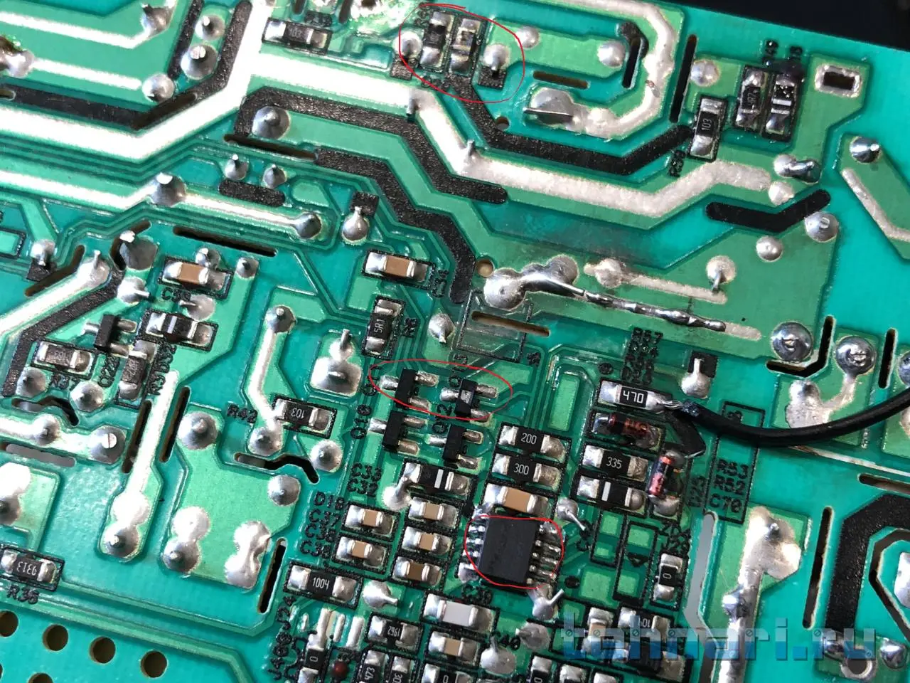

Попытка ремонта БП Aerocool KCAS 500W
По даташиту он рассчитан на меньшую мощность, о чём и говорит отсутствие эмиттерного повторителя на выходе и менее мощных ключа и диода. Проверьте все элементы в цепи третьей ноги микросхемы и меняйте микросхему. К сожалению, в данном случае, лампочка вместо предохранителя здесь не помощник, ККМ с ней просто не запустится. Так что придётся тщательно проверить остальные элементы и понадеяться на русский авось…))
В общем заменил два диода и сделал перемычку от минуса к 47 ом на 3 ногу. Включил. Ниче не бомбануло) напряжения есть, старта нет. Выпрямитель опять греется. Видать микра умерла. Промерил еще раз транзисторы в повторителе, ну как то странно себя ведут, звонится из любой ноги в любую, только с разным падением напряжения. Возможно надо выпаивать и проверять.
Транзисторы проверять нужно только с выпаиванием. Вместе с заменой микросхемы лучше ещё раз проверить или заменить ключ, на всякий пожарный
Понял буду заказывать. В наличии такого добра нету. Спасибо большое за помощь! Когда придут и поменяю, напишу результаты) ой не скоро это будет. :)
Не подскажешь ято за транзисторы такие zdw68 и zcw68? Чет про них не найти ничего толком.
Насчёт конкретно этих транзисторов ничего не могу сказать, но часто встречал на их месте mmbt8050/8550
В общем купил сегодня микросхему.
Заменил ее. Проверил транзисторы в повторителе - в порядке. Мертвые диоды заменил на 1n4148 (SMD в магазине нет, припаял обычные).
Включаю в розетку - напряжения есть. Думаю была не была, замыкаю PS_ON, небольшая искра, чуть сдвинулся кулер и сгорел предохранитель.
А вместе с предохранителем... весь повторитель, диод и резистор в затворе ключа, сам ключ (аж корпус треснул), и похоже микросхема тоже (между 8 и 9 ногой бесконечность). На старой микросхеме между 8 и 9 ногой 1,7 МОм примерно и плавно растет.
    254.8 KB · Просмотры: 275
