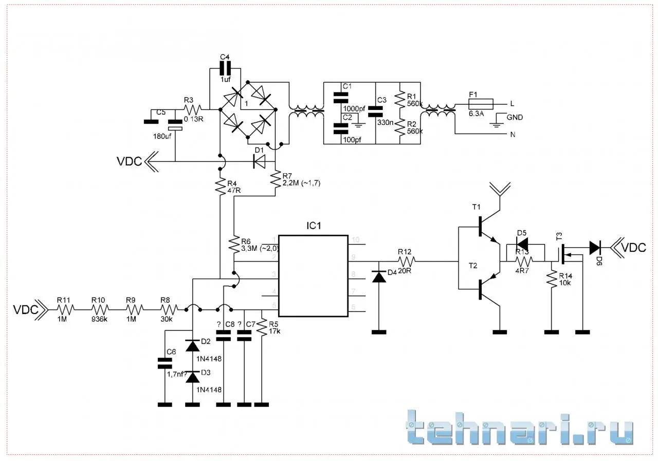

Я сравнивал с типовой. Похоже, но деталей намного больше. Судя по тому что вылетело все в цепи затвора, видимо причина была где то в другом месте)
Проблема у Вас была именно в ККМ, и может быть даже именно в затворной цепи, потому что до запуска ККМ всё было в порядке. Если обратите внимание, то транзистор бустера включен между плюсом и минусом, датчик тока нужен для работы защиты от перегрузки по току, которая заведена на третью ногу. Защита управляется микросхемой, через эмиттерный повторитель и через затвор транзистора. Если по какой либо причине транзистор останется открытым, Вы услышите фугу Баха. Так что смотрите внимательно всё от датчика тока до третьей ноги и до затвора транзистора. Ещё есть пятая нога, Vfb, которая задает выходное напряжение ККМ. Проверьте обязательно номиналы делителя в его цепи. Могу Вас отчасти успокоить - среди подобных микросхем нередко встречается брак или подделки

Вот накидал небольшую схему. Без выпаивания некоторые кондеры замеряются криво, но в целом думаю будет чуток яснее. Цепочка резисторов к 5 ноге вызывает сомнения. Буду перепроверять.

кстати частенько в таких блоках летят мегомники, они стоят обычно последовательно по три четыре штуки, как ни странно часто они виноваты в убиенности БП..
по даташиту это нога VFB там стоят мегомники..
да просто меняй все (в схеме могут и врать)
в общем странно себя ведет эта цепь из резисторов.
Если резистор 1МОм который около 30кОм стоит выпаять, то на его площадках замеряется некоторое сопротивление. От сотен кОм до нескольких МОм. А на первых двух становится нормальное сопротивление 1,96МОм в сумме. Я все рядом истыкал мультиметром, вроде никуда больше ответвлений нет. Как так получается?
мозг не забивай, всё равно не поймёшь, просто меняй
Есть у смд мегаомников болезнь, обрываться под напряжением. Так что да, только замена

Выпаиваю мегаом - меряю 1Мом. Впаиваю на место, замеряю - 780кОм. Не могу понять как так)
Помню давно проверял сопротивления резисторов SMD по линии питания ШИМ-ки FAN4800...
Там по "высокой" от сетевого конденсатора на шимку шло.....непонятно что через 2 резистора на 500 килооом....
Замерял сопротивления этих резисторов...показывало 1 мегаом....
В процессе ремонта все перепробывал......в конце выпаял этотрезистор....SMD...показал сопротивление 500 килооом....
Два последовательно.....1 мегаом...все четко......зря выпаивал...
