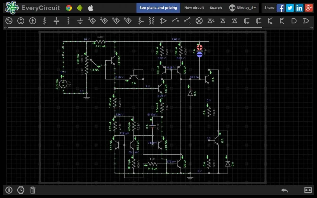

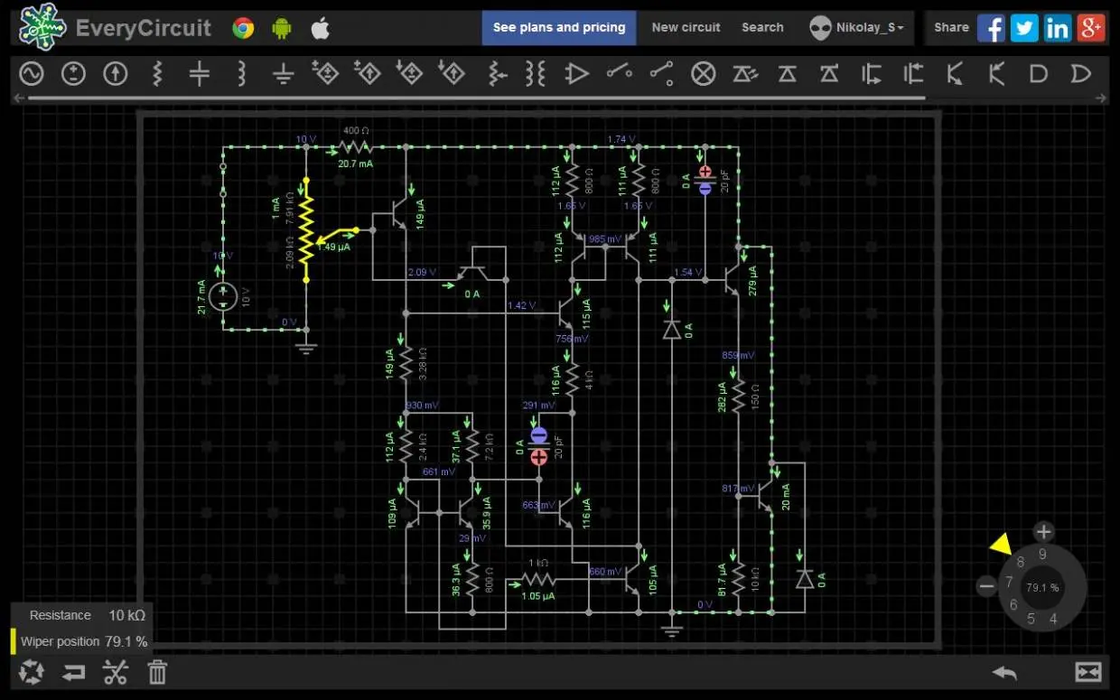

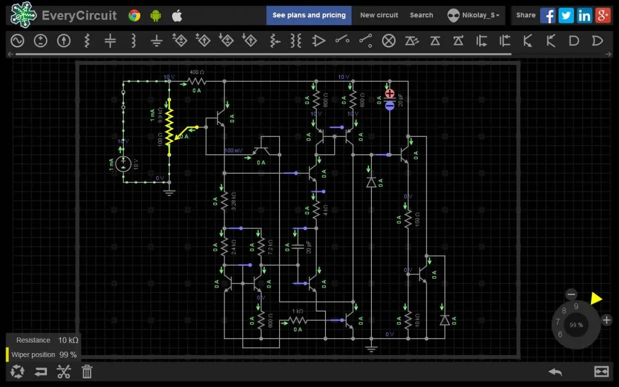

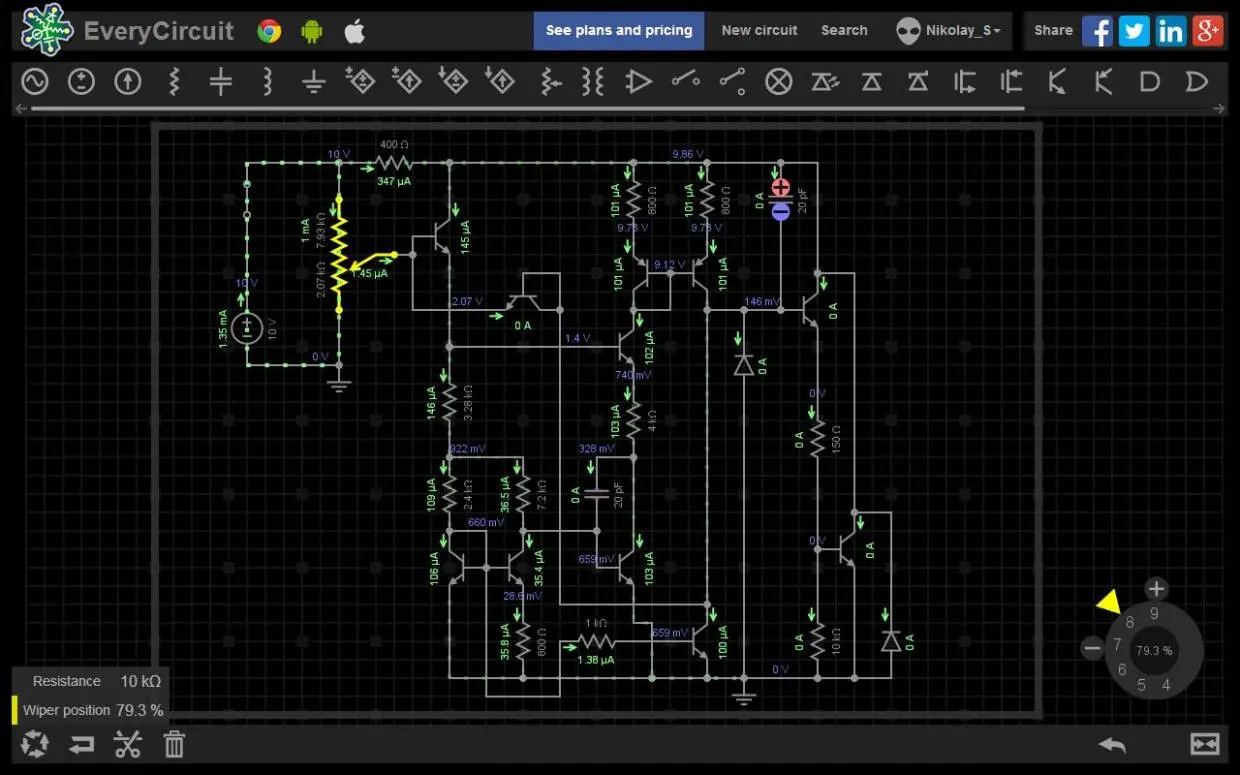

Загнал схему из даташита в EveryCircuit. Вот что получилось:
Это схема с потенциалами в зоне порога переключения ИМС.
А что удивило, так это странное её поведение при увеличении входного потенциала - ток через ИМС начинает падать с увеличением входного напряжения. А когда движок потенциометра в крайне левом положении, то через входные цепи начинает течь ток.
В нижнем положении потенциометра всё предсказуемо - тока нет.
P.s. а вообще, я бы советовал войти через Хром в EveryCircuit, найти схему и "поиграть" с её параметрами самому.
