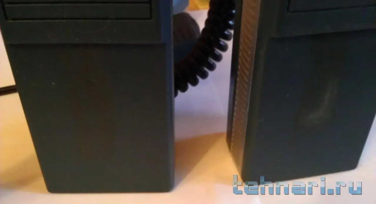

Прикупил себе в коллекцию три портативки - чистых японца 1987 г.в. Две из них с тангентой, одна без. АКБ у одной разобран и элементы удалены - а чего вы ожидали за тридцать лет? ;) Корпуса в неплохом состоянии, но на всех с лицевой стороны намазано каким-то клеем.
Поверхность пластиковая. Спиртом пробовал, что смог, ог оттёр, лучше не получается.
Собственно вопрос: как его удалить?

Некоторые вещи, которые не оттираются ни спиртом не растворителем, на удивление легко снимаются теплой водой. Можно попробовать мыльным раствором. Можно плюнуть и потереть. Тоже бывает неожиданный результат.
Сомневаюсь что резиновый клей ототрётся от простого плевка. :)
Я бы конечно попробовал бензином, но боюсь как бы не поплыла пластмасса.
Еще варианты есть?
Можно попробовать использовать изопропиловый спирт, если удастся его добыть. Им удавалось оттереть то, что не оттиралось другими средствами. К полистиролу (пластмассе) он равнодушен. Ещё неплох уайтспирит для этих дел. Но не уверен как он с полистиролом взаимодействует.
ИПС где-то был, завтра попробую.
Еще раз повторюсь. Если плевать не хочется, то вода. Но нужно время. Предлагаю, раз приборов три, то можно опробовать три способа. Вернее я предложу два. А с ИПСом будет третий.
1. Вода. Необходимо просто намочить тряпочку. Положить поверх пятна. Далее просто выдержка. Чтоб вода не испарялась быстро. Плотно завернуть рацию с влажной тряпочкой в целлофановый мешок. Через часов 12/24 пробовать оттереть. Клей должен скататься катышками.
2. Масло. К примеру растительное. Можно вазелин. Тоже необходима выдержка. Принцип тот же, что описан выше. Но уже можно обойтись без пакета.
Оба способа примечательны тем, что не будет реакции с пластмассой корпусов. НО, как ни крути, реакция клея уже давно была. И на корпусах пятна в какой то мере останутся.
Масло.. Можно вазелин.
Порекомендовал бы то же самое + время. Иногда после схода пачкотни пластик от масла-вазелина меняет цвет, но если помазать всю деталь, то пятна не видно.
Бензин - наше всё!
Пластмасса оказалась стойкая к этому делу, клей тоже... Немного удалось убрать без изменения формы и цвета. На этом всё, дальнейшая очистка невозможна. Под микроскопом хорошо видно, что клей вплавился в саму пластмассу, поэтому лучше не получится.
