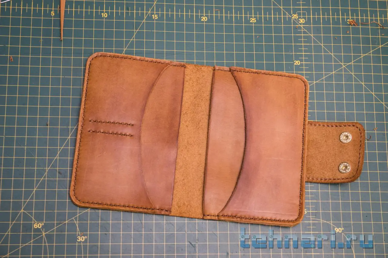

Решил заснять и досконально описать процесс изготовления очередной вещицы - в этот раз делаю портмоне под паспорт или другой документ подобного формата.
Начнем с прикидки размеров, карточки и паспорт выкладываю, тасую, в общем прикидываю будущие размеры.
Вырезаю лекало, можно и без него, но я ещё немного моделировал по нему, складывал, прикидывал не большим или не маленьким ли получится портмоне. Полукруг, сделанный на одном из лекал делается для красоты, можно без него или с другой формой, не принципиально. Размеры: 220х150мм наружная деталь, 150х100(95)мм и 150х80мм внутренние, глубина выреза в третьей делали с полукругом 20мм.

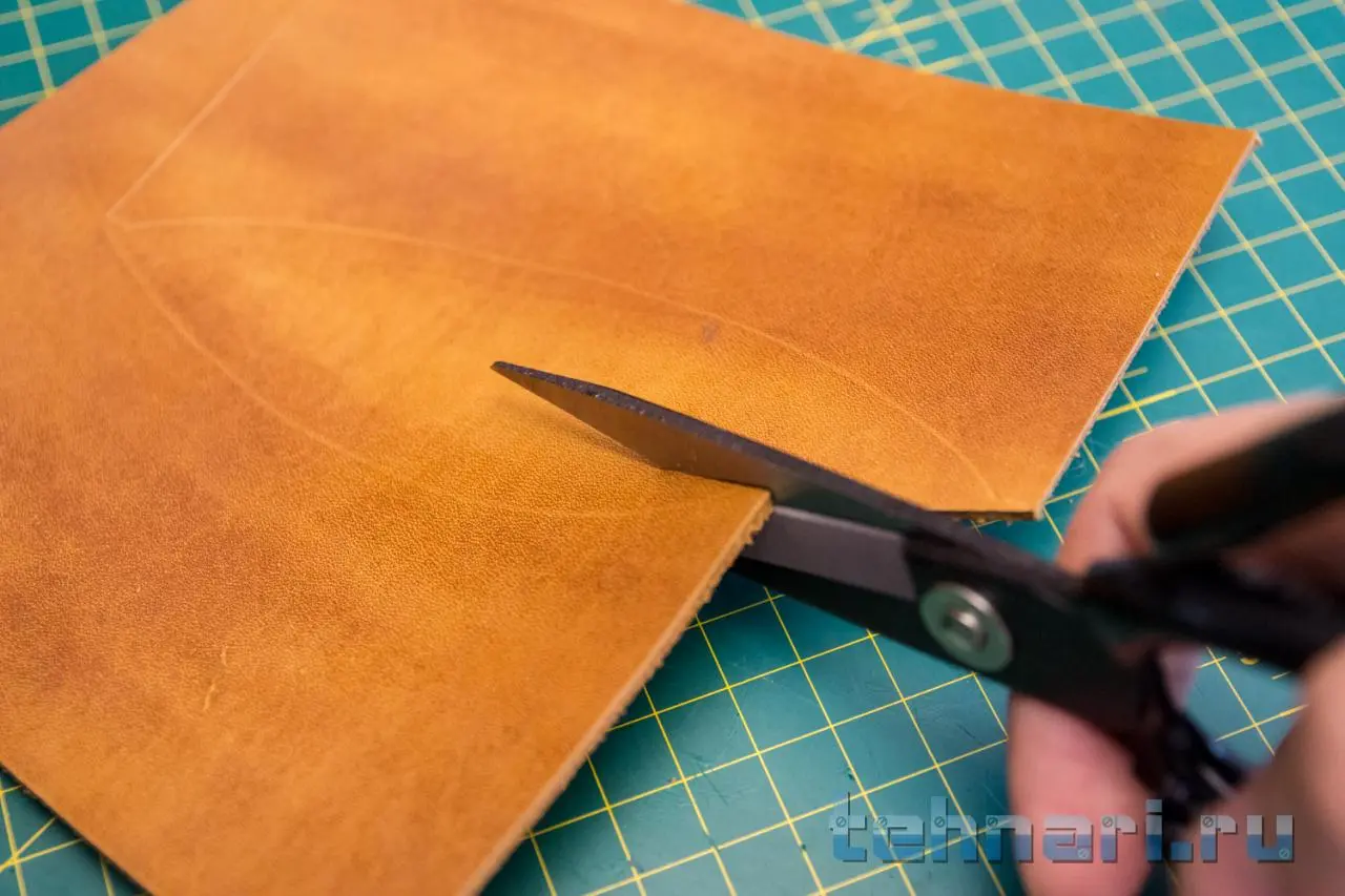

Раскладываю детали на коже и обвожу шильцем.
Перед тем, как резать надо обработать воском. Натираем бруском кожу и трем шелковой тряпочкой, можно добавить температуры феном.
Вырезаем детали. Можно использовать макетный нож или специальные ножницы, острые и с небольшим полотном, покупались в кожевенном магазине за 120 рублей.
Примеряемся. Последний шанс изменить конфигурацию. Я тут немного укоротил нижние карманы, вместо 100мм длину сделал 95мм. Так же надо поудмать о застежке. Её можно либо не делать вообще, либо делать хлястик на кнопках, либо встроить в кармашки кнопки/магнитики. Я решил сделать хлястик с кнопками, в продолжении серии.

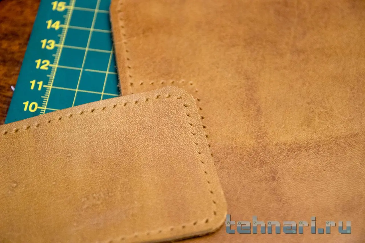

После скругления провожу разметку для пробойника, самим пробойником. Отступ от края чуть меньше 4мм.
Все детали готовы к пробою.
Начинаю пробивать, тут главное следить за ровностью установки пробойника. Пробиваю с верхних деталей, в данном случае с хлястика и маленького кармашка. Это важно.
Помимо контура необходимо пробить разделитель для карт. Поскольку кошель большой, делаю 2 линии, так красивее, расстояние 70мм от края заготовки с каждой стороны.
Пробили кармашек? теперь необходимо приложить его к следующему кармашку и выровняв пробить шилом крайние отверстия, а так же все угловые, потому, как они почти всегда не совпадут, если пробивать их без разметки.
Пробиваю второй карман полностью и намечаю отверстия на внешней стороне портмоне. Тут всё так же, только нужно помнить, что отверстий нужно на одно больше, чем на кармашке. Хотя можно пробить всё портмоне по периметру, тут уж как кому нравится.

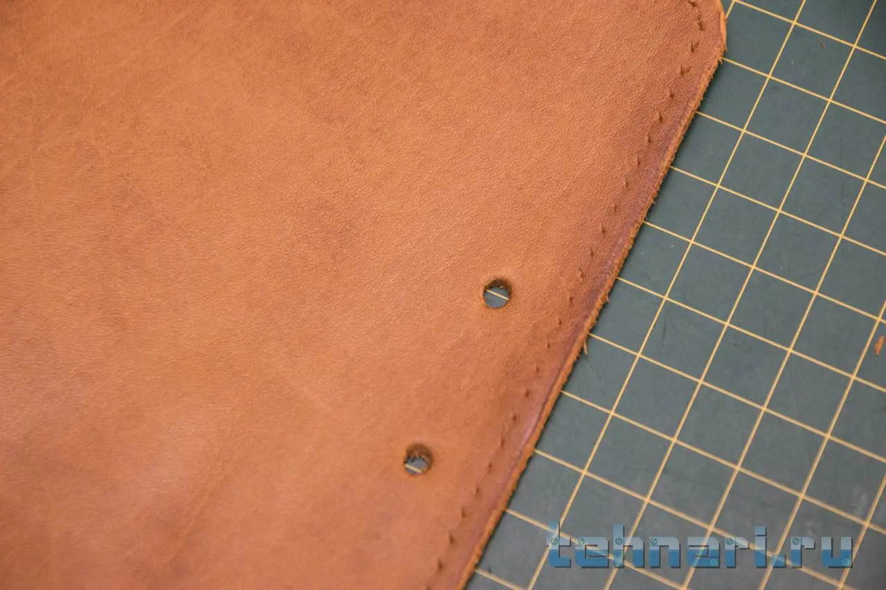

Так же на внешней стороне надо пробить отверстия под хлястик.

На хлястике пробойником с диаметром 3.8мм делаю 2 отверстия под кнопки. Ответные отверстия на портмоне сделаем чуть позже.

Теперь про кнопки. Вкладываем все детали и еще чего-нибудь для толщины, прикидываем, куда будет приходить хлястик, ставим там точки шилом и пробиваем ответные отверстия.

Сшиваем все слои изделия вместе, теперь можно!
Половину пришили, смотрим, что бы всё было ровно и пришиваем вторую.

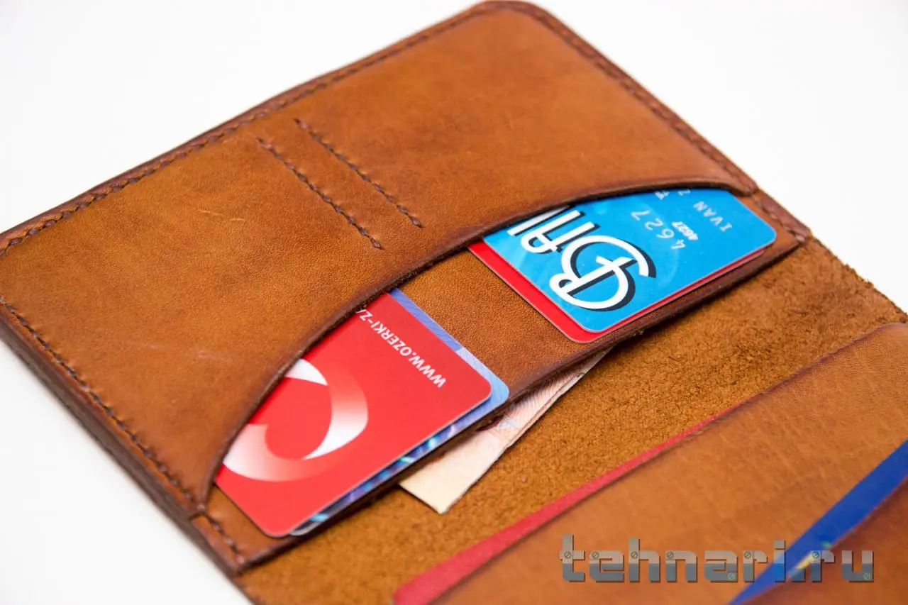

Фух! Почти всё. Впереди самое сложное, сделать красивый торец.
Новшество - пропитываю обратную сторону кожи крахмальным клеем для обоев, так она меньше ворсится. Темное это просто влага, цвет потом будет такой же, как и вначале.
Этим же составом пропитываю кромку, а по высыхании долго и упорно тру воском. После воска покрываю лаком, акриловый глянцевый + акрил умбра жженая + вода, пропорции на глаз.
