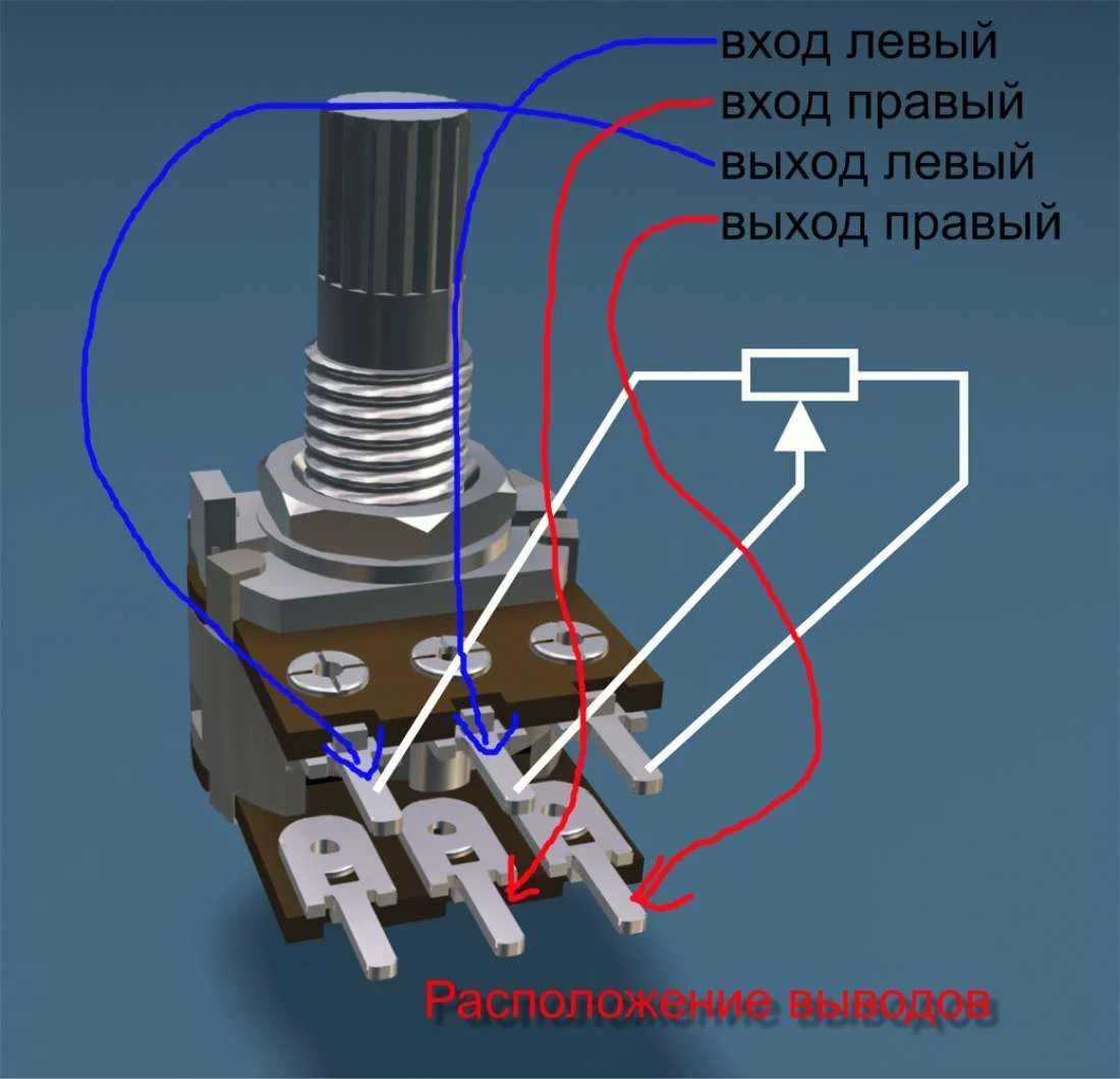

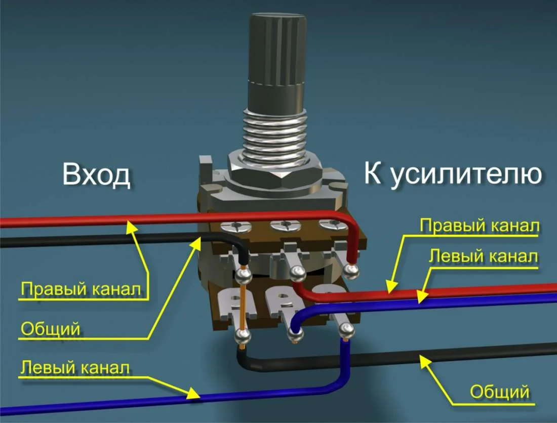

извиняюсь конешно за такое но не подскажите как поставить регулятор баланса?
На обычных современных переменных резисторах не чего сложного нет!!! Для этого понадобится стерео переменник, меня так вполне устраивало, но им вообще почти не пользовался!!! Вход с выходом можно поменять местами, на работу вообще не как не отразится!!!
а где общий?
не дочитал что речь о балансе
    50.9 KB · Просмотры: 135
Это фото на регулятор громкости! А я ему нарисовал баланс левый правый динамик! Типа когда хочешь, играет правый динамик, хочешь левый!
