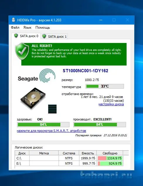

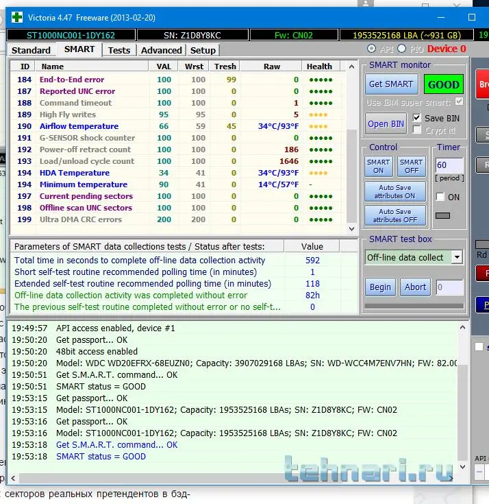

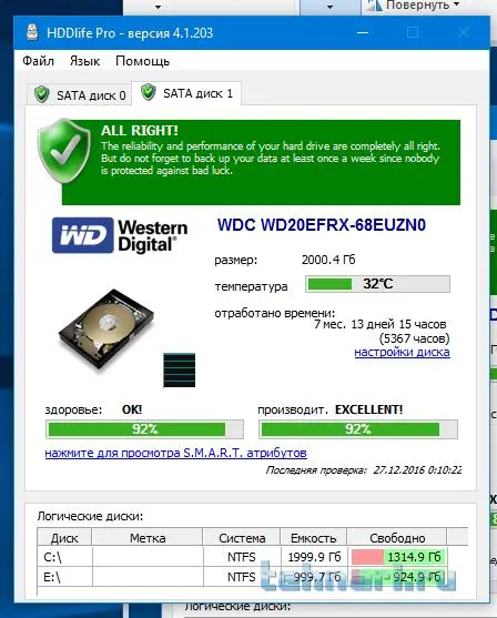

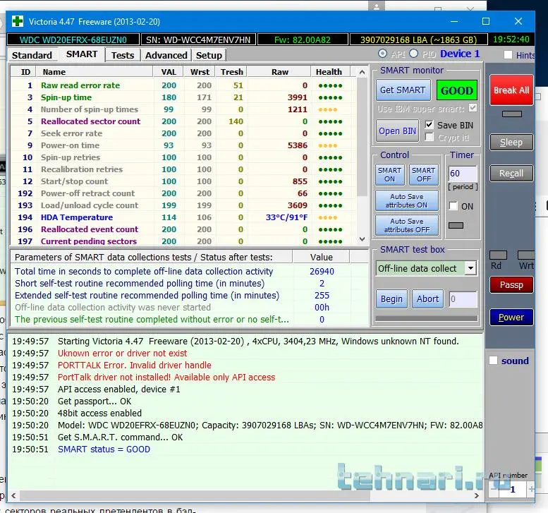

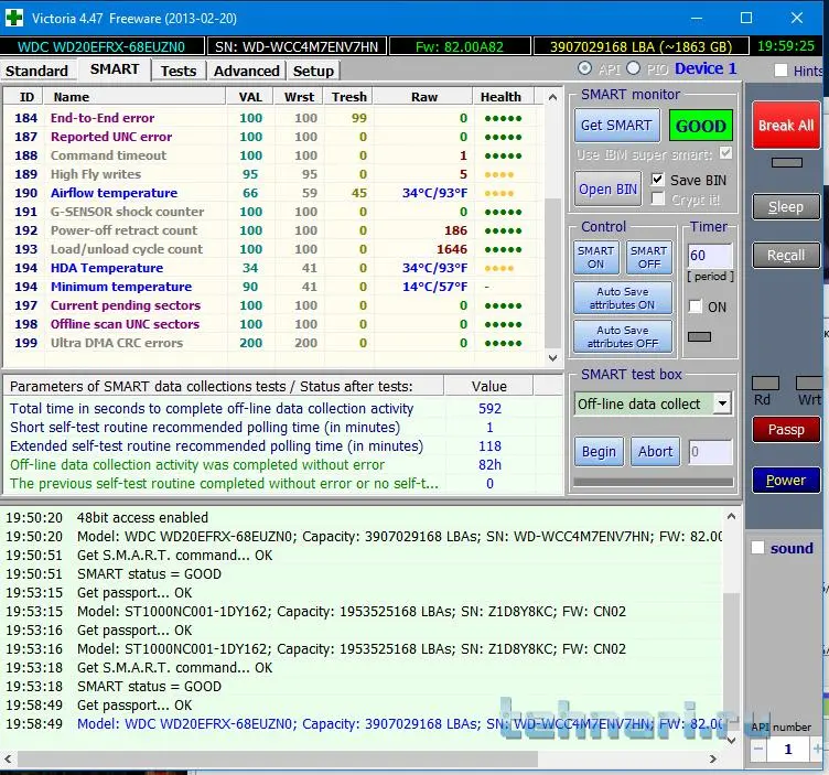

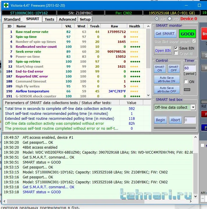

Похоже на повреждение жёсткого диска в момент удара. Смарт покажите системного диска.
Удалил лишние аудио драйвера (прочитал что мб из-за этого), оставив только от звук. карты - синего экрана теперь вроде нет.
Появились какие то прерывания на рабочем столе (когда перетаскиваешь ярлык может зависнуть на 2 сек, хотя при этом идет скачка на повышенной скорости в двух программах)
Смарт сделал Викторией, фотографии должны быть с этим сообщением (системный сейчас WD20EFRX, до переустановки винды был другой)

Если отключить физически второй диск, как тогда дела?
Выключить комп, отключить диск и загрузиться.
Отключил от жесткого диска соединение (от материнской платы и от самого диска) - в игре примерно то же самое + стали долго загружаться текстуры/исчезают текстуры. Зависоны эти вообще не стабильные, могут быть могут не быть (иногда постоянные) Вообщем каждый раз что-то новое.
