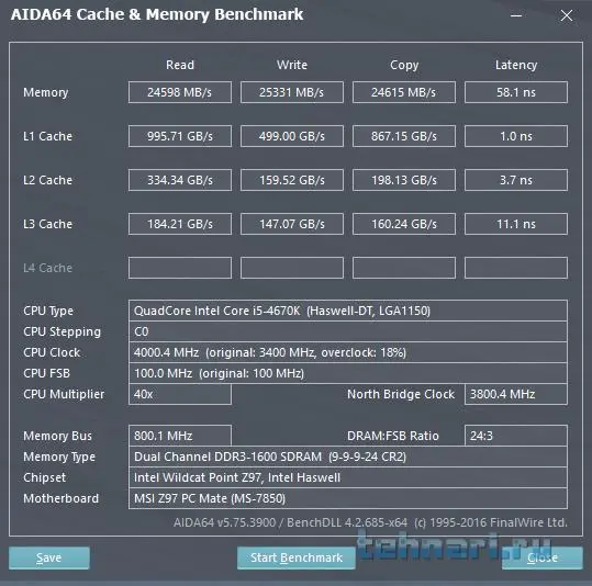

Протестироал по 2 карты памяти (самые лучшие и самые худшие отдельно) - примерно одинаково. Поставил вместе, сделал авто разгон (через спец кнопку в биосе) - сделал повторно тест всех вместе. Запарился уже копаться с компом. Копался - а толку, так и не выяснил в чем причина. А синие экраны наверное вообще конфликты драйверов в сырой 10 винде...кто его знает...
Все 4-ре в разгоне.

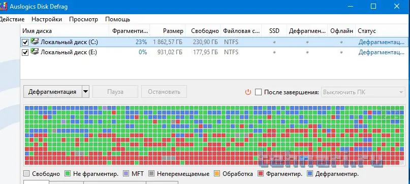

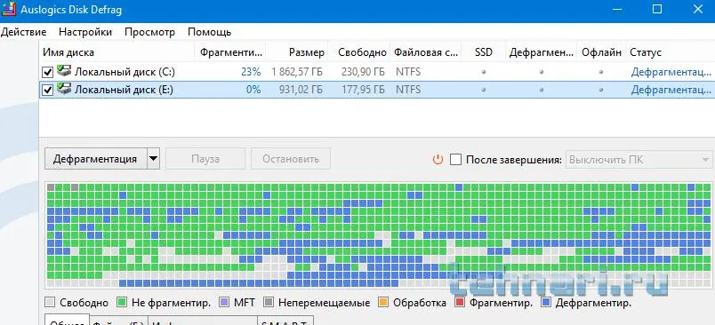

После дефрагментации дисков (делал дважды) постоянно на системном диске остается очень много фрагментированных блоков, не знаю должно быть так или это свидетельствует о повреждении.
