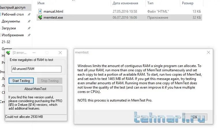

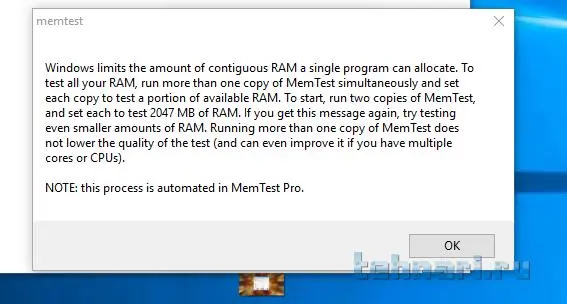

Оперативку можешь сам проверить мемтестом ( она бесплатная), блок питания, видеокарту одолжи на пару часов, поспрашивай у знакомых. Может и процессор найдёшь.
Мем тест не запускается.

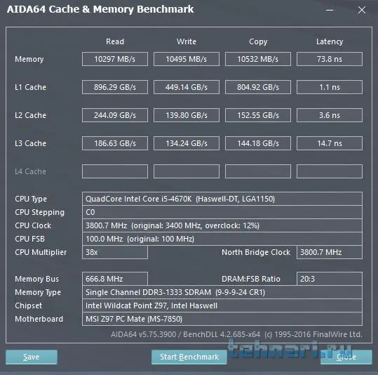

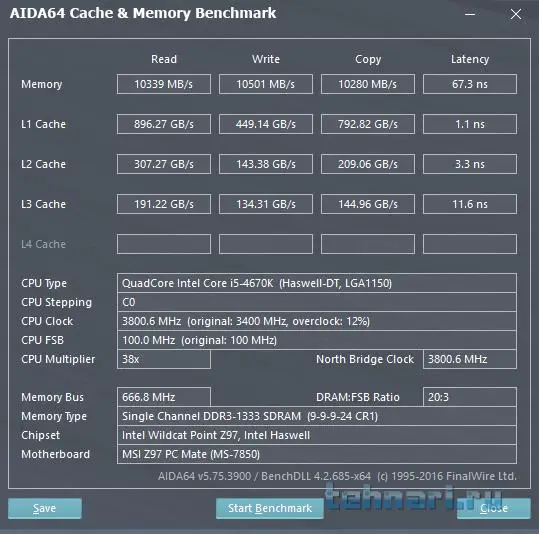

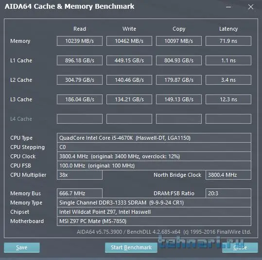

Вот этот тест? Если что-то не так он красным будет писать или как мне понять что есть ошибка и тд? (куда смотреть). Пока что две планки проверил.

Извини, забыл, этот тест ошибок не показывает, только техданные планок озу.
Ну вторая планка чуть быстрее немного.
Просто мне такая ошибка в мемтесте никогда не попадалась.

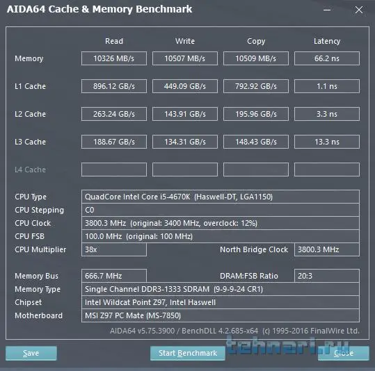

Вот по одной ганяю, все время на максимальных в гта5, первая планка дико лагала, две последующие нормально, хотя опять наблюдались не очень частые фризы (как и раньше). Мб они были из-за того что нехватает на ультрах 4 гб, а мб и все как раньше. Проблема еще в том что я их перепутал, придется по новой) (не помню где какая). Потом сразу 4 фотки выложу.

Кстати, вот снова видимо повторно вставил ту каторая фиговая - на ней текстуры пропадают + фризы оч частые + с ней жужжит сильно то ли видеокарта то ли блок питания, фот её данные.

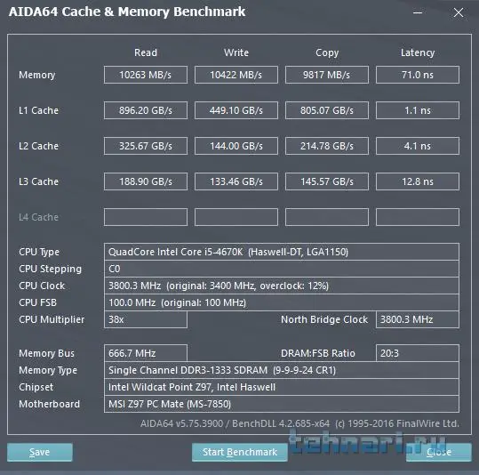

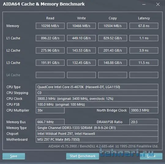

Все 4 проверил иток такой - одна на 4-ку (совсем мало было фризов, впрочем как и при полной комплектаци) не знаю повезло или нет
вторая на 1-цу пропадали текстуры + сильные очень фризы
третяя на 2-ку - частые фризы + не сильно но заметно текстуры пропадали
4-ка на 2.5 - фризы не слабые под конец маршрута.
Фотографии в такой же последовательности выложил.
Аиду запускал Перед игрой, сразу после включения (после загрузки основных программ)
Кстати по последней памяти сделал в аиде проверку до и после игры - разныерезультаты. 5-я фотография после игры.
