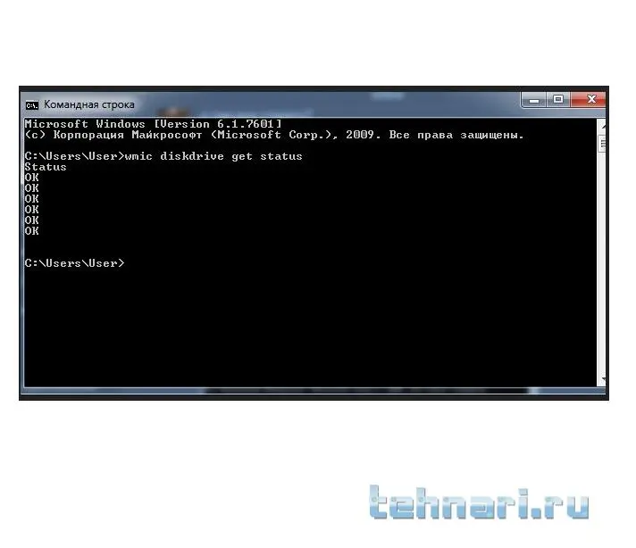

Можно так: запустите командную строку и введите команду wmic diskdrive get status.
    12.9 KB · Просмотры: 69

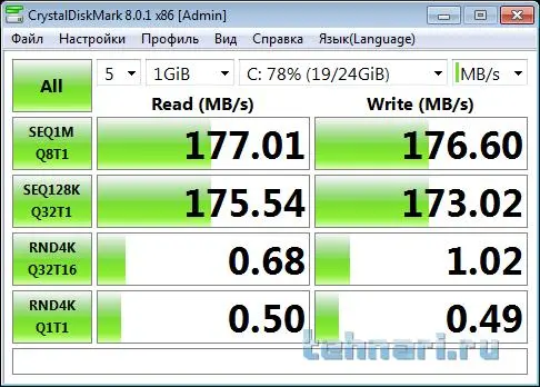

Скорость чтения и записи соответствуют заявленным производителем. Скорей проблема в системе или программах. Рекомендую обновить систему до Windows 10. В течении семи дней будет возможность протестировать систему и в случае если что-то не устроит, можно будет обратно откатить систему до Windows7. На диске С: включить защиту системы, чтоб создавались точки восстановления, под это дело можно отвести 5-10% дискового пространства.
    22.4 KB · Просмотры: 64
