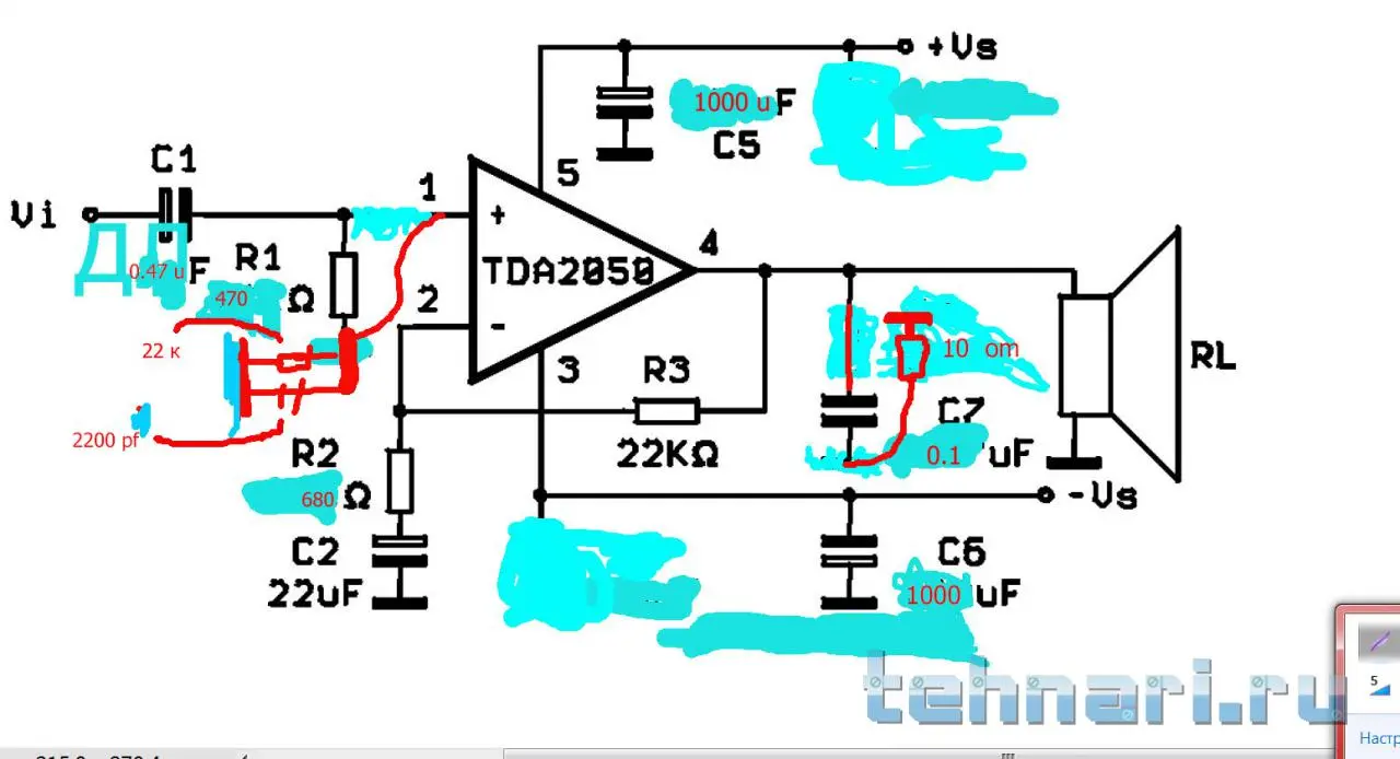

собрал подключил , при включении появляеться громкий шум и при выключении начинает играть музыка это с чем связано ? все делал по схеме тока 2200 пф заменил на два параллельно соединеных 102 ,
Питание правильное двухполярное симметричное или перекос есть?Кондеры на гул (шум) не влияют никак - это коррекция я думаю.
С 2050 проблем с запуском не бывает если ОРИГИНАЛЬНАЯ.Я недавно из китая получил 7293 шесть дохлых подделок.А вообще еще раз просмотри все дорожки,сравни со схемой сколько контактов сводятся к каждому выводу.Может что лишнее коротит.
питание двухполярное , с ним проблем нет от него работал другой усь
покупал на рынке , пару другой навесом собирал раьотал с первогораза , прозванивал все дорожки прежде чем включить не нашел замкнутых .
Смотри вход-выход сигнала- штекеры, шнуры, тюльпаны...
да оказалось резистор на 10 ом который не работает воще , 4 шт было все прозваниваються на сквозь керамические были они , поставил обычный на 2ватта работает , еще вопрос можно ли питать 2030 и 7294 от одного источника ? я не говорю про напряжения а просто можно ли питать вместе от одного б.п.
От одного транса можно.Но 7294 побольше напруги просит и ток поболе ест.Так что на пиках просадка будет примерно равная если на одном сердечнике все обмотки.Но я бы все-же отдельно запитал по возможности конечно и низы на 2050 подрезал если они с 7294 молотить будут.
Ошибся 2030,а не 2050,что получше будет.
а можно ли питать вместе 2050 и 7294 от одного б.п ?
что ни кто не знает ?
Можно при условии,что напряжение питания не будет превышать 25 вольт на плечо. О этом несложно догадаться,посмотрев в даташит кстати
