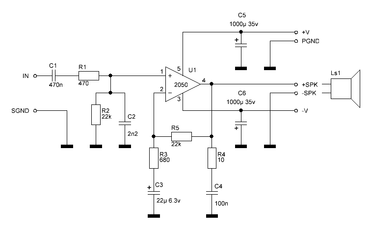

Посмотрите схемку
  • Автор темы Автор темы mon09
и что мне когда я буду подключать 4 омные или 8ми омные дины каждый раз детали спаять для каждой )))
не надо каждый раз, один раз припаяйте свои 22 ома, 0,1мкф и успокойтесь на этом :)
вы че издеваетесь что ли , длина шнура 8 ом 4ом это ж идиотство просто )))))))))))))) ладно походу тоже какой то идиот нарисовал , лучше соберу ка я по даташиту
Цепочка из резистора и емкости на выходе УНЧ к земле- против возбуждения из за изменения длинны шнура и нагрузки разных динамиков (4-8 Ом) И может быть от 1 до 20 Ом и от 100р до 0.22 мФ.
Данная цепочка действительно против самовозбуждения усилителя. С длиной шнура и сопротивлением АС связана слабо. На хорошо спроектированной плате она вообще не нужна.
На этой печатке я вначале поставил 20ом-0.1мкФ, потом убрал эту цепочку, усилитель как работал стабильно с ней, так и без неё остался стабильным.
Эта цепочка рекомендуется по datasheet (для TDA2050 - 2,2 Ом, 0,47 мкФ).

так короче можно собрть по схеме который я показал и поставить 22ом или параллелить , ? и 2200пф пленка нужна ? и на какие номиналы можно заменить ?

ну вот переделал схему ,
uzhos
Позволил себе привести это в божеский вид:
так я так и не получил ответа , на какой номинал можно поменять 2200пф ? на что влият если отклониться от номинала в ту или иную сторону ?
какой у вас есть? в разумных пределах существенно не повлияет, с увеличением будут обрезаться высокие частоты

Да без разницы.
Ставьте какой есть в наличии. Лишь бы его утечка была меньше 1/22 кОм^-1
Влияет на неравномерность АЧХ.
понятео , поищу что нить поблизости 2200 , а если керамика разница будет ?
473 тоже есть
великоваты емкости
а 103 ? подойдет
223 это будет 22000пф или 0.022мкф
