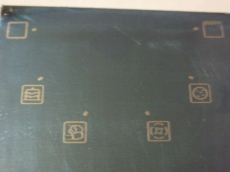

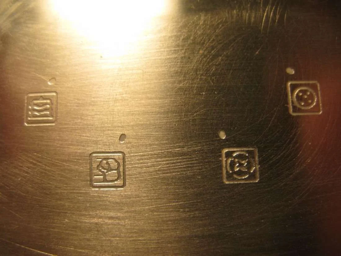

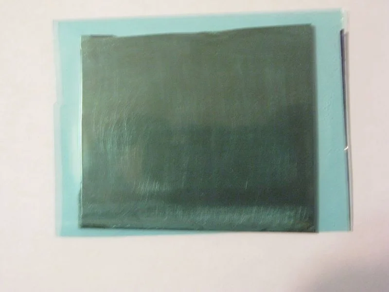

Приветствую.Возобновляю тему,как и обещал выложить фото отчет,правда еще на "подопытном" металле(нержавейка). Про работу с фоторезистом много писать не буду, материал есть у нас на форуме и нете полно.Единственно отмечаю,что фоторезист у меня немного другой, чем у Валерия,поэтому я отрезал не под заготовку , а немного длинней,чтобы снять защитный слой нужно много пи-пи-пи сказать

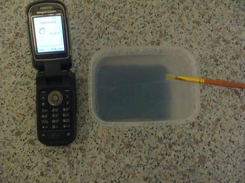

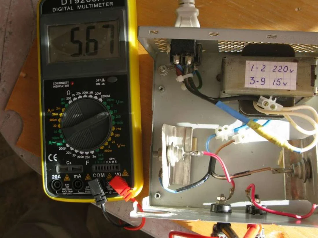

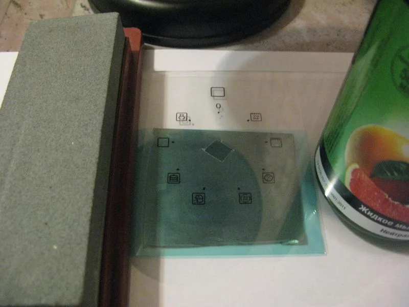

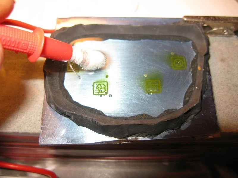

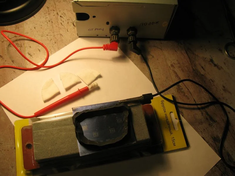

. Оптимальное время засветки 3-4мин,грел не утюгом,а феном(1600Вт),поскольку панель плиты имеет небольшое закругление.В соде держал 5мин,обмывая кисточкой. Валерий советовал, "-" на посудину с раствором,"+" на "карандаш",но потренировавшись на ложках(Никулин на кошках тренировался

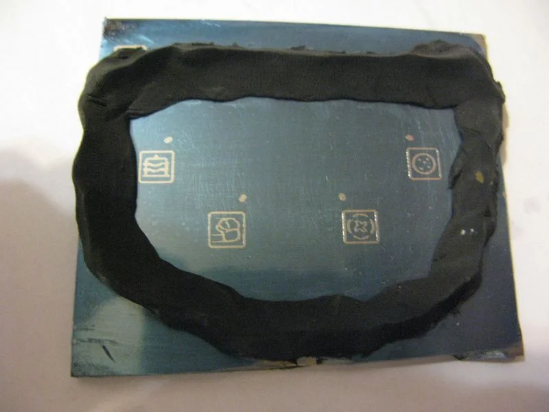

),лучший результат получается наоборот.Составы: электролит-поваренная соль,2 столовых ложки на 0,25л воды; сода-1чайная ложка на 0,25л воды.Напряжение "установки"-6,5В.Время электролиза 3-4 мин."Ванночка"-пластилин. Ну вроде бы все.Планирую не снимая фоторезиста залить краской,правда как потом снимать фоторезистtehno015. Завтра схожу за краской и новые опыты.
