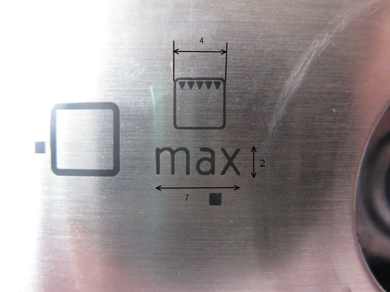

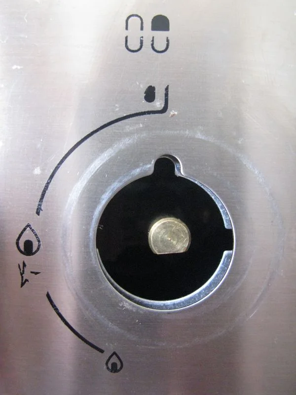

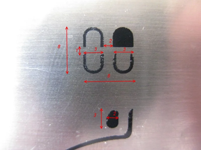

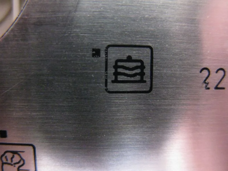

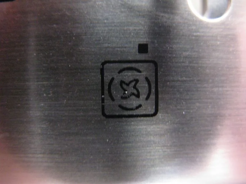

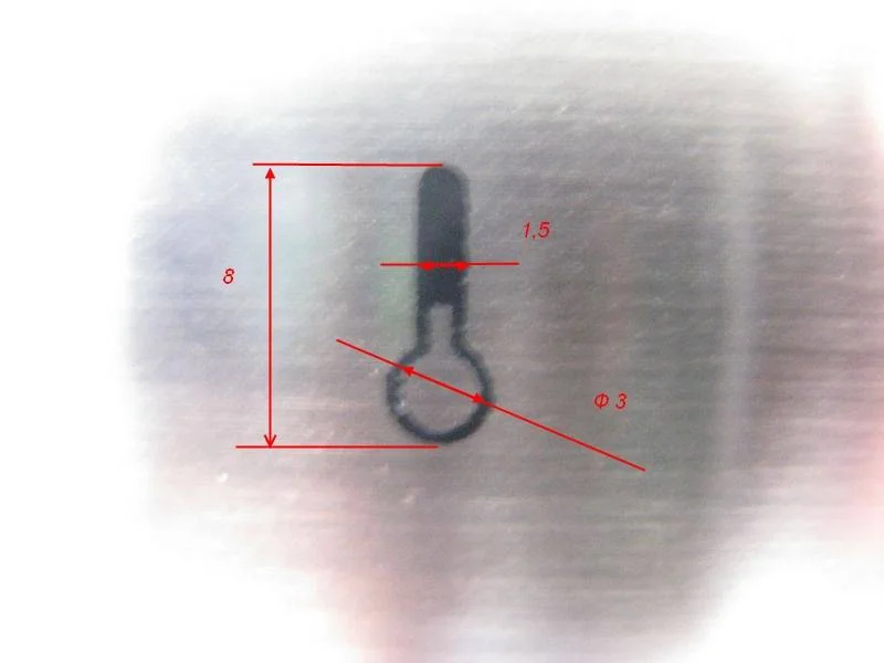

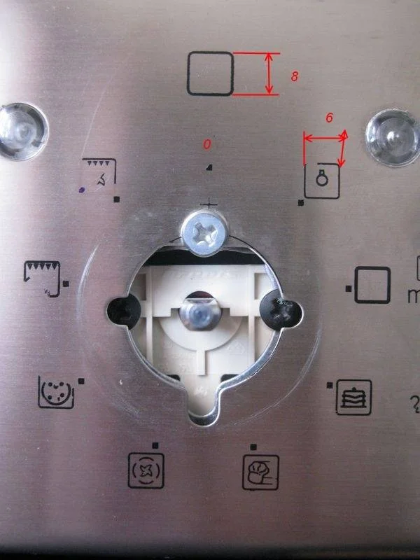

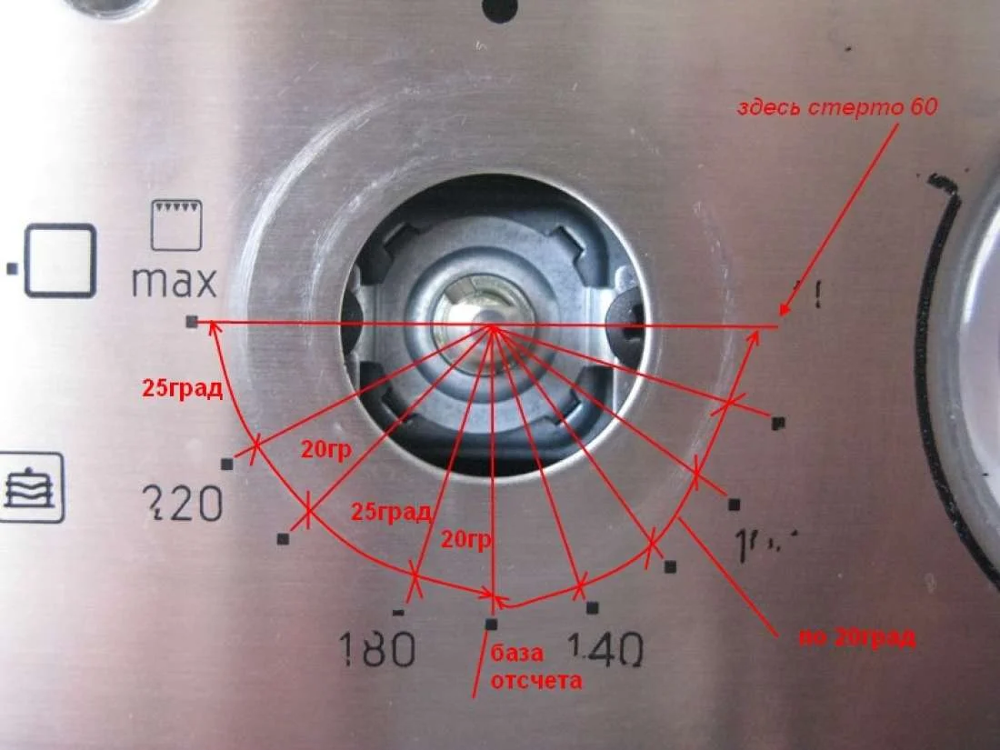

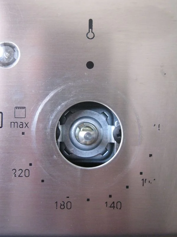

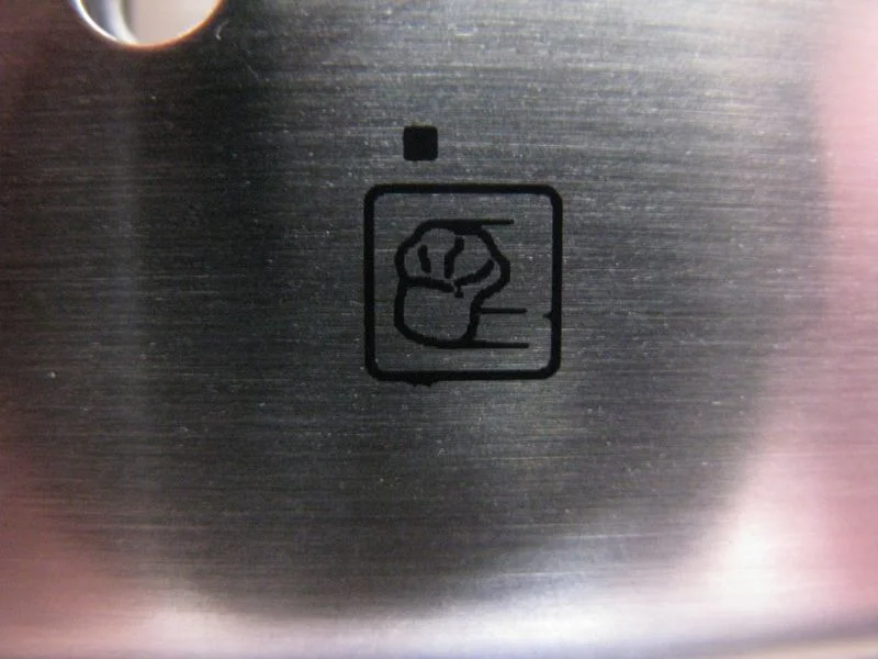

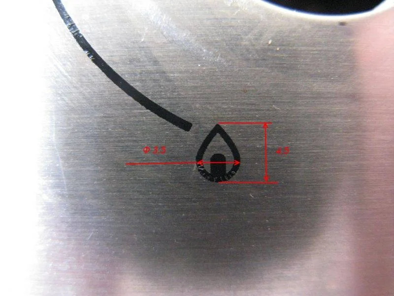

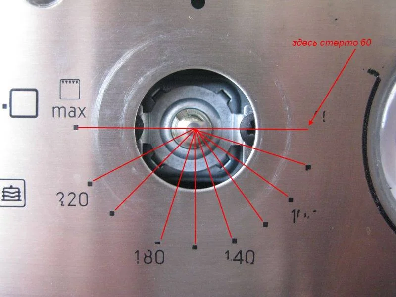

выкладываю фото,завтра у меня выходной сниму панельку определю углы,хотя думаю на режимах 360/9=40,а температура 180/9.
    48.8 KB · Просмотры: 273
    44.7 KB · Просмотры: 367
    34.7 KB · Просмотры: 286
    37.7 KB · Просмотры: 353
    38.1 KB · Просмотры: 422
    45.4 KB · Просмотры: 376
    47.4 KB · Просмотры: 423
    47.3 KB · Просмотры: 401
    38.9 KB · Просмотры: 274
    36.8 KB · Просмотры: 360
    35 KB · Просмотры: 282
    42.4 KB · Просмотры: 338
    41 KB · Просмотры: 325
    55.1 KB · Просмотры: 265
    21.7 KB · Просмотры: 247
    51.1 KB · Просмотры: 283
    42.7 KB · Просмотры: 285

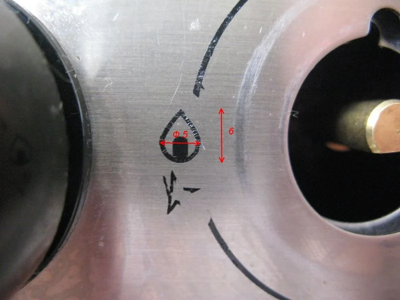

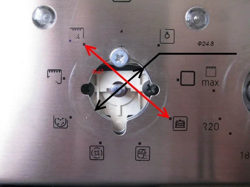

Приветствую.Сегодня замерял градусы и диаметр точнее.Для источника приготовил трансформатор мощность 15-20Вт,напряжение вторички 15Вт,диоды КД203А,предохранитель 6А,в качестве электродов-щупы с мультиметра.Подойдут ли такой транс и диоды?
    46.7 KB · Просмотры: 154
    62.4 KB · Просмотры: 215

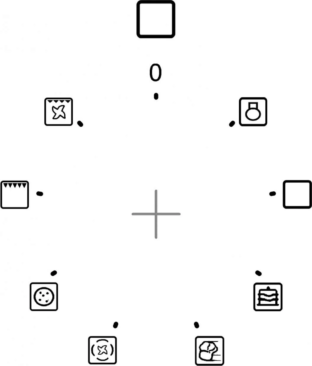

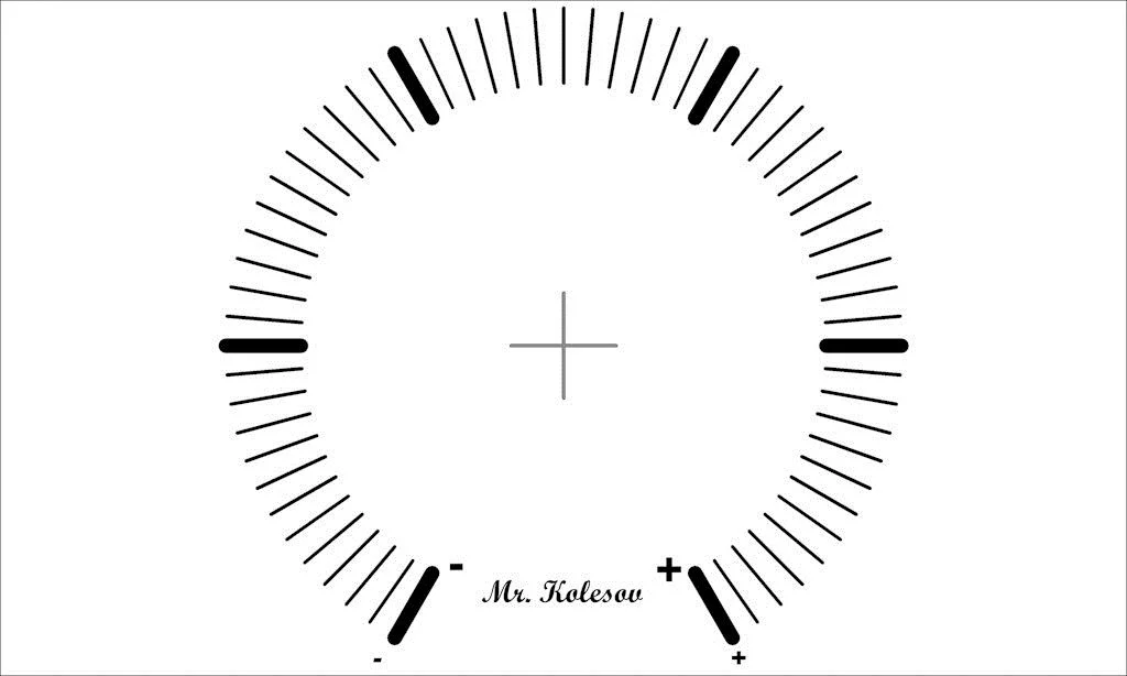

подойдут, вам в помощь программа фронт дизайнер, чтобы разметку в круговую по градусам без заморочек нарисовать, потом ещё доработка в шопе, я дорабатывал дорисовывал в корел драв (там навык в векторе нужен)
Я вечером попробовал порисовать в корел драв 2 окружности получились, а дальше... :).Про шоп тоже думал для значков,хотя Валера обещал помочь,но "на друга надейся а, сам не плошай".

Ничего страшного,сейчас изучаю фронт дизайн :).
вот вам FrontDesigner на русском, я к примеру такое рисовал в ней за 2-3 мин...
Ребята,спасибо за советы:Валерию за способ нанесения,Asco за программу,шкалы нарисовал,осталось дело за малым воплотить все в жизнь :)

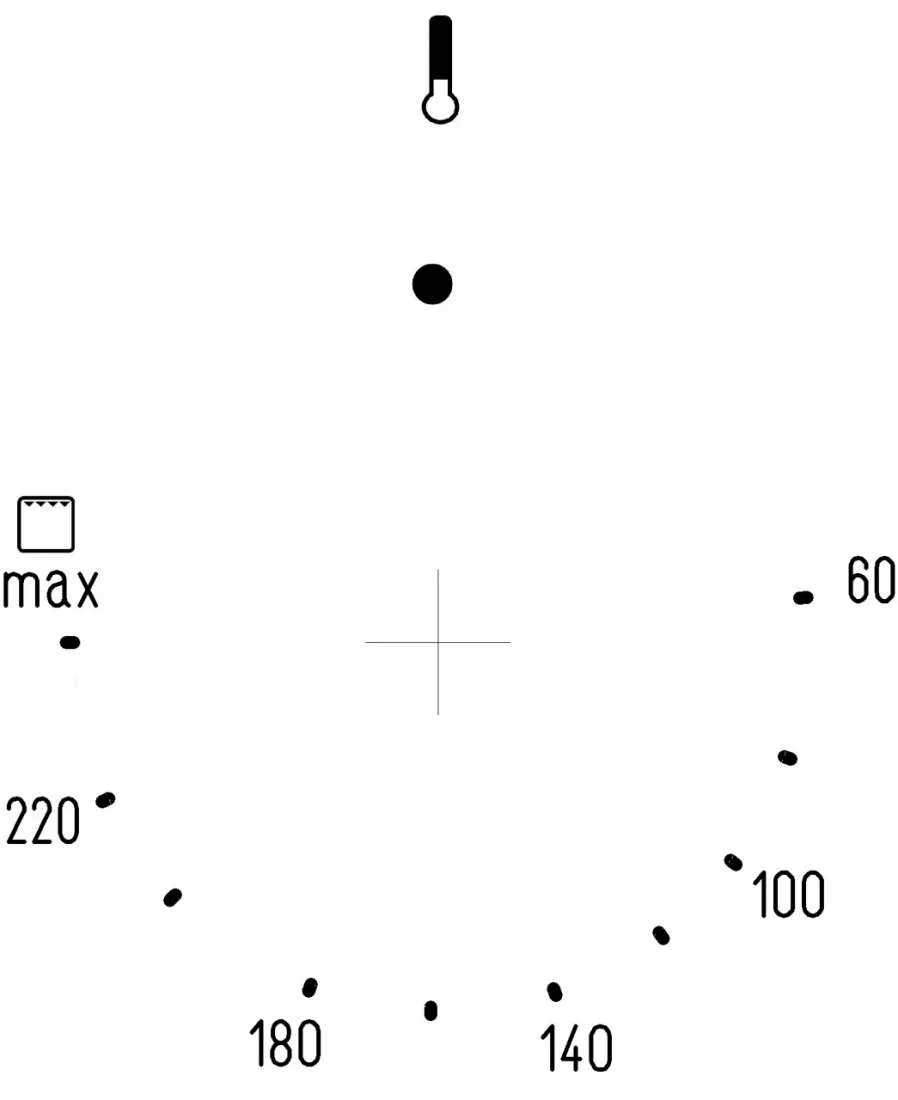

выкладываю на ваш суд...
    15.5 KB · Просмотры: 208
    10 KB · Просмотры: 134
Прежде чем продолжать, попробуй сделать надпись на кусочке металла.
