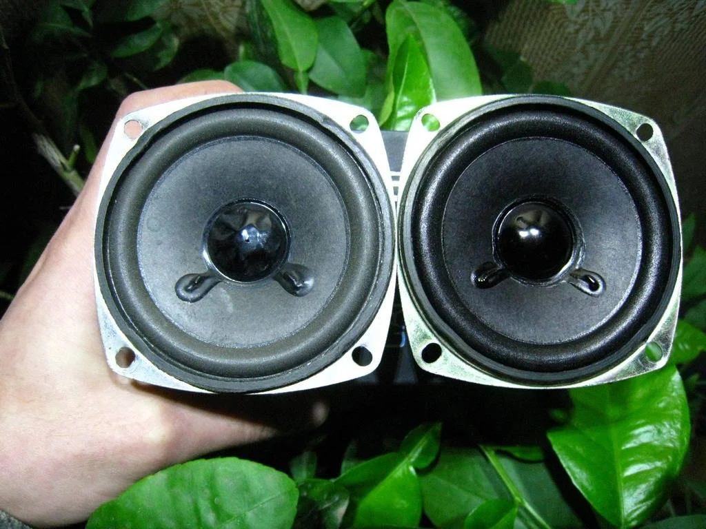

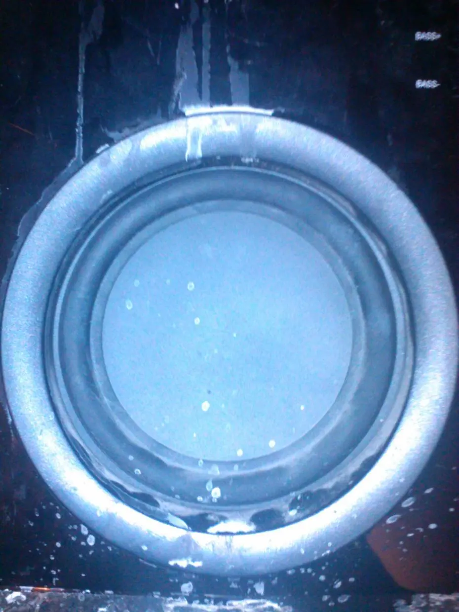

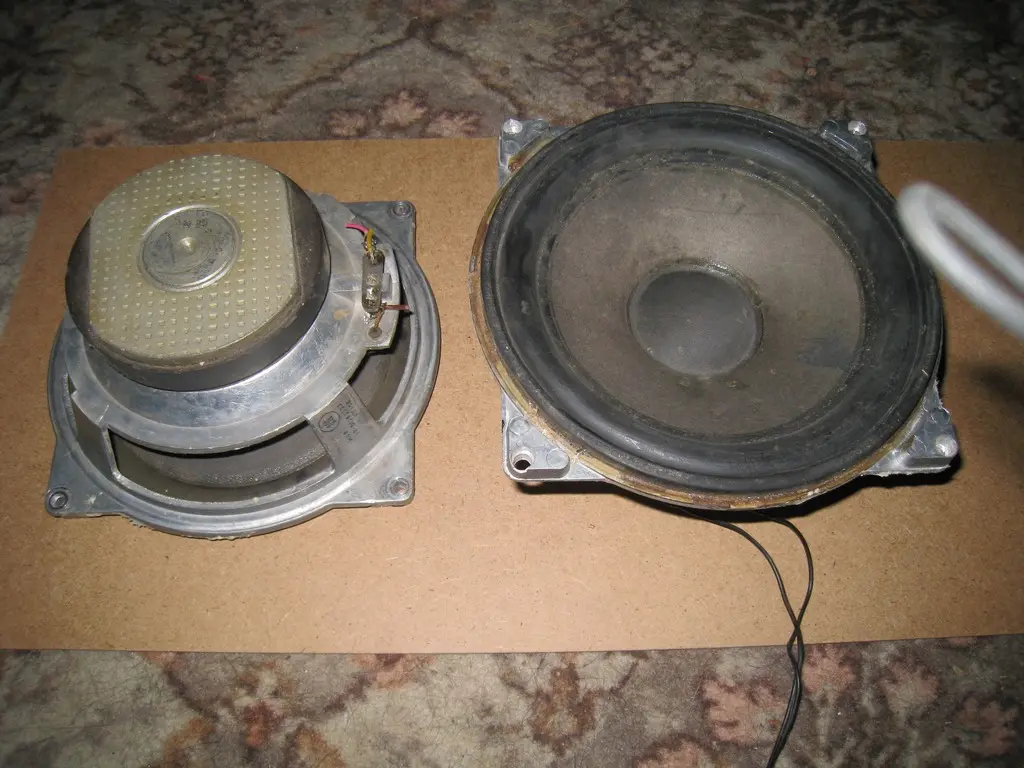

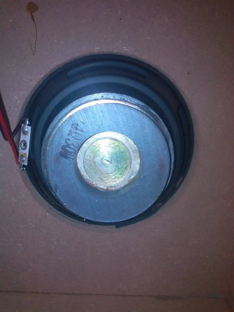

В сегодняшнем мире 30 ватт ни о чем не говорят.
Это точно, к примеру, вот 3-х Ваттные динамики:
И это тоже 3-х Ваттные динамики:
:D
По фоткам не понятны размеры динамика. Надо что-то широко известное класть рядом при фотографировании, чтоб можно было хоть приблизительно о размерах судить.

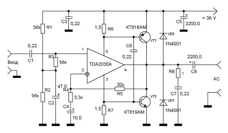

Я тоже приверженец двуполярного питания, но если очень надо на однополярном усилитель, то можно сделать на TDA 2030. Очень даже не плохо поёт. Я делал. Для определённых целей - вполне!
    17.2 KB · Просмотры: 74
