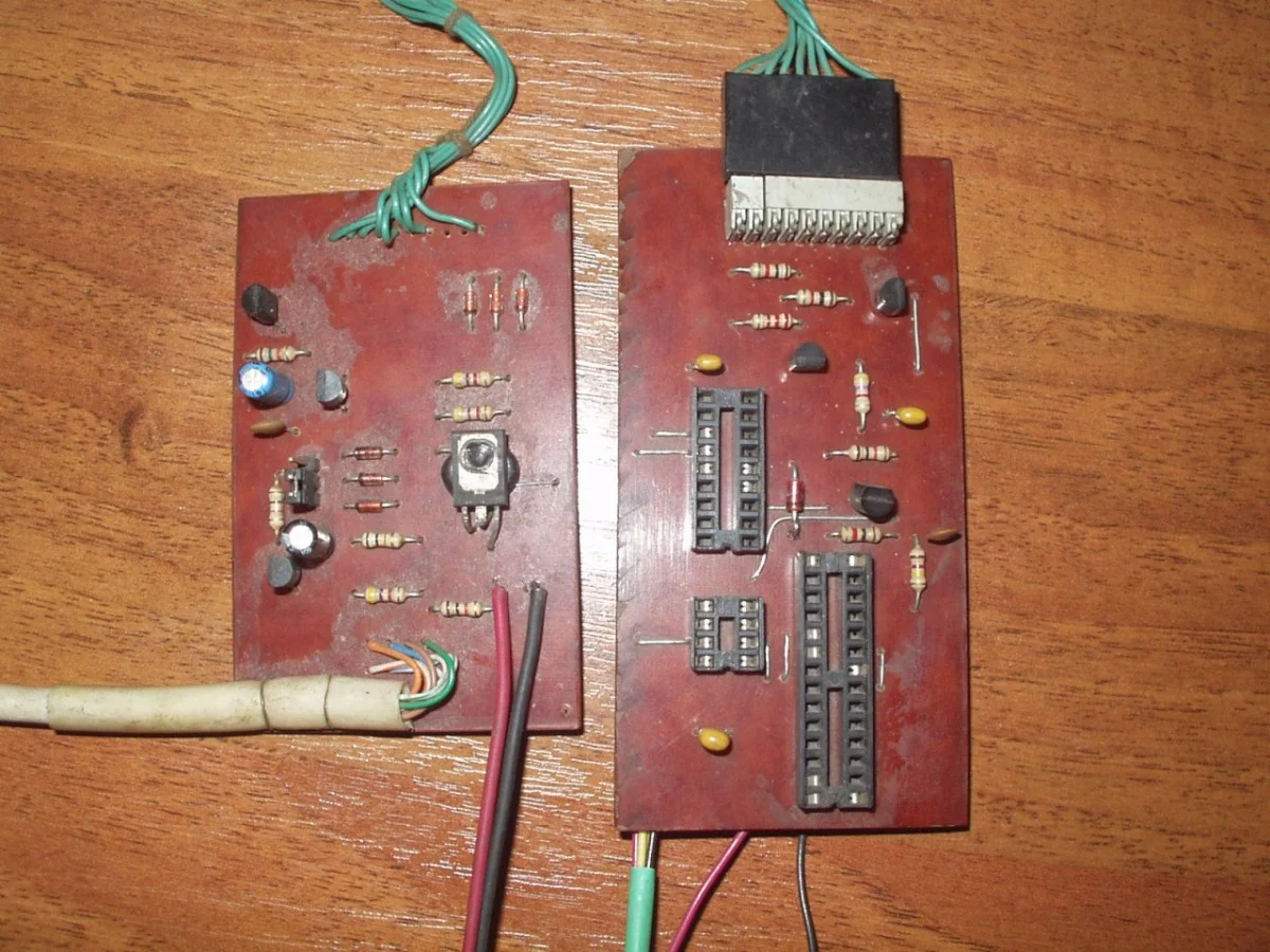

В общем нужно прошить PIC12F629, но появилась загвоздка в выборе программатора...
Может кто то подскажет рабочий, простой?
Железо - Pony Prog - точно рабочий
Софт - настроенный WinPic

Только для программирования надо напряжение 13.5в (стабилизированное), а на схеме 12. У меня при таком напряжении ничего не програмировалось (начинало примерно с 13-13.1в)

Вот мой, основная и дополнительная платы. Уже и пылью присела.

В пони прог, на схеме платы для прог-я пиков есть свой стабилизатор на 13 вольт, поэтому я не заморачиваюсь с напряжением, подаю от 14 до 20 вольт.
подожди, это получается где идет линия питания нп нее подключаешь обычный адаптер напряжением 14 до 20 вольт?
Я в своем программере так и делаю. На картинке два провода красный и чернный.
так стабилизатор же на 5 в. стоит..
На основной плате на 5 а на дополнительной на 13. Смотри схему пони прог.
